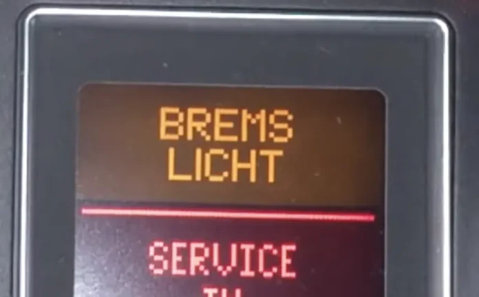

Jeśli na desce rozdzielczej Twojego Audi albo Volkswagena pojawił się komunikat brems licht, oznacza to jedno: auto wykryło usterkę światła hamowania (potocznie światła stop). Sam termin pochodzi z języka niemieckiego, w którym „Bremslicht” to po prostu światło hamowania. W tym poradniku wyjaśniamy, co dokładnie znaczy ten komunikat i jego warianty, jakie są najczęstsze przyczyny oraz jak i za ile naprawić usterkę.
Brems licht – co znaczy ten komunikat?
Komunikat brems licht informuje, że elektronika samochodu nie wykrywa prawidłowego działania jednego ze świateł stop. Samochód stale monitoruje natężenie prądu płynącego do żarówek lub modułów LED i gdy któryś obwód działa nieprawidłowo, na zegarach pojawia się ostrzeżenie.

  • Obejrzyj wszystkie światła stop. Poproś kogoś, by wcisnął hamulec, albo ustaw auto tyłem do ściany czy bramy garażowej i obserwuj odbicie. Sprawdź lewą, prawą i trzecią (środkową) lampę.
  • Wymień przepaloną żarówkę. Jeśli jedna nie świeci, to najczęściej wystarczy. Właściwy typ żarówki dobierzesz po numerze VIN, korzystając z naszego darmowego dekodera VIN.
  • Sprawdź oprawkę i styki. Zwróć uwagę na ślady korozji lub przegrzania.
  • Sprawdź włącznik świateł stop. Jeśli żadne ze świateł nie działa, a żarówki są sprawne, podejrzany jest włącznik przy pedale hamulca.
  • Podłącz diagnostykę. Komputer (np. VCDS lub czytnik OBD2) odczyta konkretny kod błędu i wskaże źródło problemu, a po naprawie pozwoli skasować komunikat.
