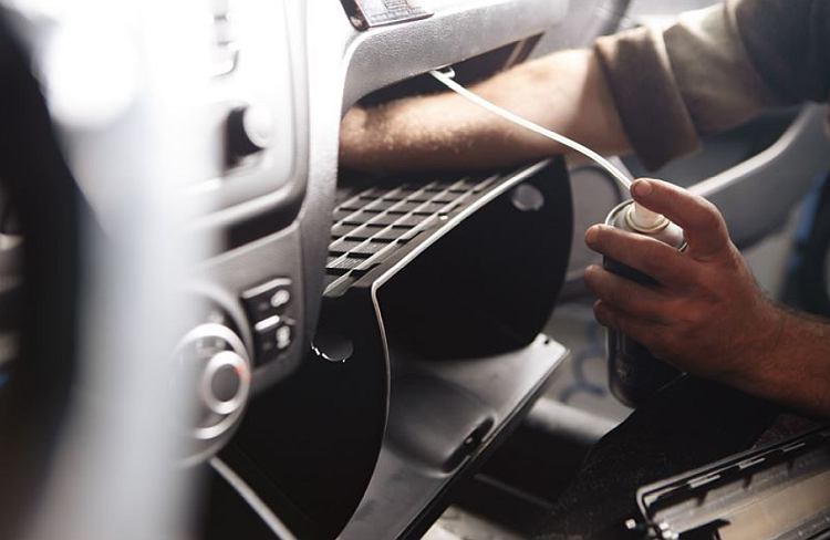

Najczęstszych i głównych objawów świadczących o zużyciu, zapchaniu lub też zawilgoceniu filtra kabinowego jest kilka:
– Wydobywający się z kratek wentylacyjnych nieprzyjemny odór stęchlizny, który dodatkowo wskazywać może na zagrzybienie parownika klimatyzacji.
– Niska wydajność układu wentylacji.
– Częste parowanie szyb w pojeździe.
Dodatkowo w przypadku samochodów posiadających układy wentylacji bez klimatyzacji, brak filtra kabinowego skutkować będzie przedostawaniem się większych zanieczyszczeń (np. kawałki liści) w wdmuchiwanym do pojazdu powietrzu.

Kiedy i jak wymienić filtr kabinowy?
Filtr przeciwpyłowy należy wymieniać raz na rok lub co 15 tysięcy przejechanych kilometrów. Nie jest to jednak reguła! W miastach, gdzie powietrze jest bardziej zanieczyszczone np. centrum Warszawy, Krakowa, czy Katowic filtr kabinowy będzie wymaga częstszej wymiany. To samo dotyczy poruszania się po drogach szutrowych lub pustyni. Dodatkowo należy uwzględnić warunki pogodowa panujące w naszym otoczeniu. Przykładowo duża wilgotność powietrza nie sprzyja długowieczności filtra, na którym w zwiększonym tempie będą rozwijały się drobnoustroje. Efektem tego mogą być zaparowane szyby oraz nieprzyjemny zapach.
Filtr kabinowy to zazwyczaj wydatek jedynie kilkunastu złotych. W porównaniu z kosztem wysokości minimum 3 000 zł za układ klimatyzacji (który może być konieczny przy braku dbaniu o filtr kabinowy) cena filtra wydaje się być wręcz śmieszna, szczególnie jeśli weźmiemy pod uwagę ilość korzyści, które daje nam posiadanie czystego filtra przeciwpyłowego.
Wymianę filtra możecie wykonać sami. Jeśli nie wiecie który konkretnie typ wybrać zalecamy zajrzeć do sklepu z częściami samochodowymi https://www.iparts.pl/czesci-samochodowe/. Wystarczy, że podacie markę, model oraz typ waszego auta, a ukaże się Wam zbiór wszystkich podzespołów odpowiadających danemu pojazdowi. W większości pojazdów filtr znajduje się w schowku przed nogami pasażera lub pod maską samochodu. Czynność ta nie powinna zając Wam więcej niż kilka minut.
