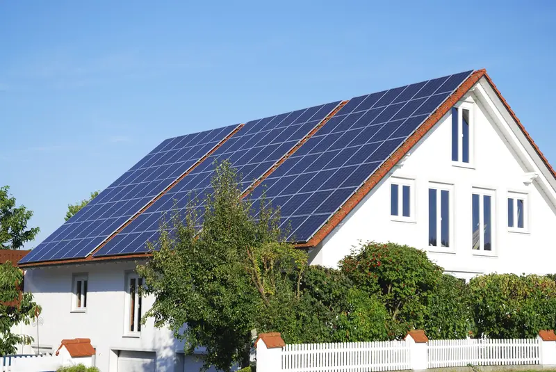

Bezpieczeństwo i prawidłowa eksploatacja instalacji. Zdjęcie: vista.com
Prawidłowe zabezpieczenie instalacji fotowoltaicznej wymaga stosowania certyfikowanych komponentów i regularnych przeglądów technicznych. Przestrzeganie norm bezpieczeństwa oraz systematyczna konserwacja zapewniają długotrwałą i niezawodną pracę całego systemu.
Certyfikaty i normy dotyczące montażu
Instalacja fotowoltaiczna musi spełniać wymagania określone w normach PN-EN 62446 oraz PN-HD 60364. Te przepisy regulują zasady projektowania, montażu i eksploatacji systemów fotowoltaicznych w Polsce.
Wszystkie akcesoria do fotowoltaiki powinny posiadać odpowiednie certyfikaty dopuszczające je do stosowania. Dotyczy to szczególnie klem do fotowoltaiki, przewodów oraz elementów ochronnych. Sprawdź, czy montażysta posiada uprawnienia elektryczne oraz czy stosuje komponenty z certyfikatami CE.
Elementy mocowania paneli fotowoltaicznych muszą wytrzymać obciążenia wiatrem i śniegiem zgodnie z normą PN-EN 1991. Zwróć uwagę na jakość uchwytów do mocowania paneli fotowoltaicznych – powinny być wykonane z materiałów odpornych na korozję.
Instalacja wymaga prawidłowego uziemienia wszystkich metalowych części konstrukcji. System ochrony przeciwprzepięciowej chroni urządzenia przed uszkodzeniami podczas burzy.
Testowanie i odbiór instalacji
Po zakończeniu montażu wykonaj kompleksowe testy elektryczne. Sprawdź napięcie obwodu jałowego, prąd zwarcia oraz rezystancję izolacji każdego ciągu paneli.
Przeprowadź pomiar rezystancji uziemienia – wartość nie może przekraczać 10 Ω. Przetestuj działanie wyłączników różnicowo-prądowych oraz zabezpieczeń nadprądowych. Sprawdź poprawność połączeń wszystkich klem do fotowoltaiki oraz szczelność przejść instalacyjnych przez dach.
Dokumentacja odbioru powinna zawierać protokoły pomiarów, schemat elektryczny oraz certyfikaty użytych komponentów. Zachowaj wszystkie dokumenty – będą potrzebne w razie reklamacji lub kontroli.
Konserwacja oraz monitorowanie pracy systemu
Przeprowadzaj przeglądy instalacji co najmniej raz w roku. Sprawdź stan uchwytów do mocowania paneli fotowoltaicznych oraz elementów mocowania paneli fotowoltaicznych pod kątem korozji lub poluzowanych połączeń.
Czyść panele z kurzu, liści i innych zanieczyszczeń co 6-12 miesięcy. Kontroluj parametry pracy falownika przez system monitoringu – nagłe spadki produkcji mogą wskazywać na usterkę.
Sprawdzaj regularnie połączenia elektryczne i stan przewodów. Zwróć uwagę na oznaki przegrzewania się klem do fotowoltaiki lub żółknięcie izolacji. Uszkodzone akcesoria do fotowoltaiki wymień niezwłocznie.
Monitoruj dzienną i miesięczną produkcję energii. Porównuj wyniki z przewidywaniami – odchylenia powyżej 15% wymagają diagnostyki.
