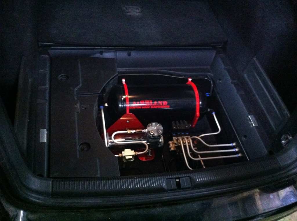

zrobilem to tez na zaworach od kolegi Mapeta tych 5/3 i jeden teraz zaczal dawac ciala lekko, ale to moze moja wina bo zalozylem jakies lipne odwadniacze.

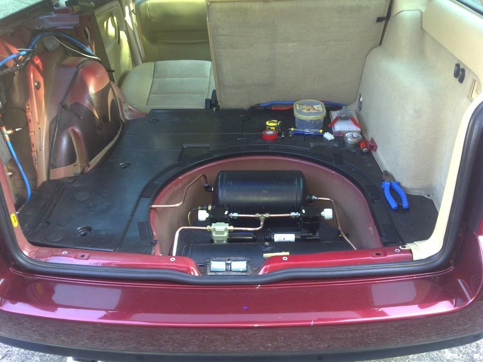

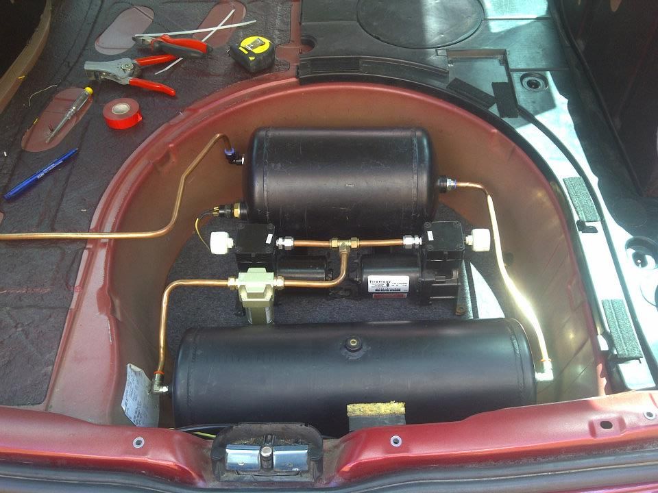

zlaczek uzyj wciskanych lub hydraulicznych skrecanych,jak tak robie i jak na razie nie ma problemu,przocz tego ze zlaczki wciskane najelepiej dac firmowe bo te tanie to o hooj rozbic,tu masz pare moich prac,i jakbys potrzebowal zaworki 1/2" sprawdzone to wal na PW
