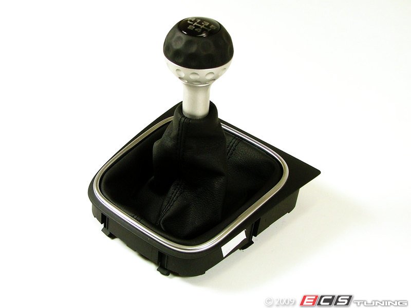

Może by tak dołożyć jakiś smaczek do środka ;) ?
