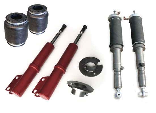

Lucius Snow napisał(a):
A ja Wam powiem, że wytoczenie podstawy poduszki do amora z gwintu lub przyspawanie podstawy do amora nie są problemem.
Problemem jest na przykład, jeśli chodzi o tę poduszkę na zdjęciach, założenie tych dwóch metalowych opasek na poduszkę, by trzymała się podstawy zrobionej przez nas, a nie jakiejś tam dostarczonej z mieszkiem. Bo taka opaska to jest pierścień z alu bez zamka, bez szwu, zaciśnięta w specjelnym narzędziu, to jest prawdziwy problem do pokonania, jeśli chce się złożyć takie poduszki samemu w garażu. Zauważcie, że w stanie sciśniętym poduszka przewija się wokół podstawy, przez co opaska nie może mieć żadnego zamka, gdyż uszkadzałaby gumę poduchy. Baaaardzo ciężko znaleźć podobne opaski na tak dużą średnicę jak poducha i narzędzie do ich zaciskania.
Do wykonania tego nie potrzebujemy żadnej zaciskarki ;)
Poduszka jest wykonana ze swoją podstawą na którą jest zaciśnięta (foto niżej), my wykonujemy tylko podstawę na kolumnę i przykręcamy poduszkę.
Jest tylko jedna wada tej poduszki, cena - obstawiam że nie niska :/

Ja znalazlem takie foto tych poduszek ;)
No wszystko bedzie ok, jeśli podstawy poduszki będą z alu lub stali, gorzej jeśli z tworzywa sztucznego.
To wtedy mozna zgrzac doczołowo z jakims przejsciem stalowym :)

Soad7, a mama nie nauczyła, że im więcej połaczeń tym łatwiej któreś padnie?
Ale idąc tą myślą to nikt by nie robił aira bo to przecież częściej sie psuje niz seryjne amory, prawda?
Wiec lepiej poduchy kupowac stalowe wtedy najłatwiej o połączenie, bo nie widze inaczej łączyć tworzywa oprócz zgrzewania bo wątpię żeby spaw wytrzymał kilkanaście atmosfer.
