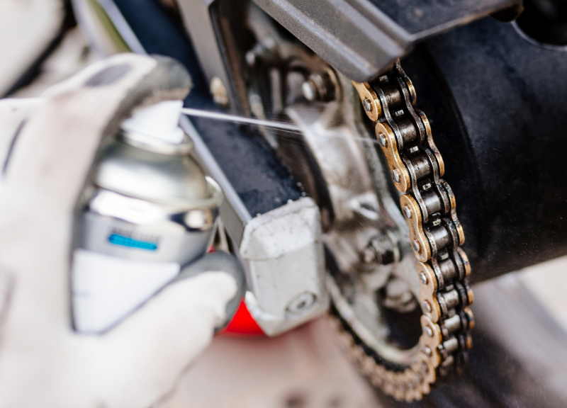

Określając to jaki smar do łańcucha motocyklowego wybrać, warto brać pod uwagę efektywność zabezpieczenia tego podzespołu. Znacznie lepszą metodą jest zastosowanie produktów w sprayu. Są one przygotowane specjalnie z myślą o właścicielach motocykli. Środek można bardzo wygodnie rozprowadzić po łańcuchu. Natomiast po jego odparowaniu pozostaje gęsta i lepka warstwa. Duża zdolność przenikania przez uszczelnienia sprawia, że smar do łańcucha Motul doskonale utrzymuje się na układzie napędowym pojazdu. To gwarancja długotrwałej ochrony. Dodatkowo stosowanie produktu w spreju to możliwość zapobiegania zabrudzeniom innych części pojazdu, co ułatwia utrzymanie go w czystości.

Dla prawidłowego zabezpieczenia motocykla trzeba dokładnie spryskać każde ogniwo. Niezbędne jest zaaplikowanie go do wewnątrz. Z tego powodu do dobrej jakości produktów dodawane są specjalne, długie aplikatory. Natomiast, gdy pojazd użytkowany jest w trudnych warunkach, wówczas konieczne jest zastosowanie smaru zarówno wewnątrz, jak i też na zewnątrz.
Jeśli chce się skutecznie zabezpieczyć łańcuch motocykla, powinno się go smarować, co najmniej co pięćset przejechanych kilometrów. Jednak smar do łańcucha motocyklowego trzeba zastosować częściej, gdy podczas jazdy występowały trudne warunki. Po jeździe w deszczu powinno się za każdym razem wykonać proces smarowania. Z tego powodu planując podróż na dłuższej trasie, dobrze jest zabrać ze sobą smar.
Dla uzyskania najwyższego poziomu zabezpieczenia łańcucha motocyklowego można stosować smary po zakończeniu jazdy. Gdy smarowanie realizowane jest przy wyższych temperaturach, wówczas można uzyskać znacznie lepszą penetrację ogniw. Innym rozwiązaniem jest realizowanie takiego procesu na kilkanaście minut przed każdym wyruszeniem w podróż.
