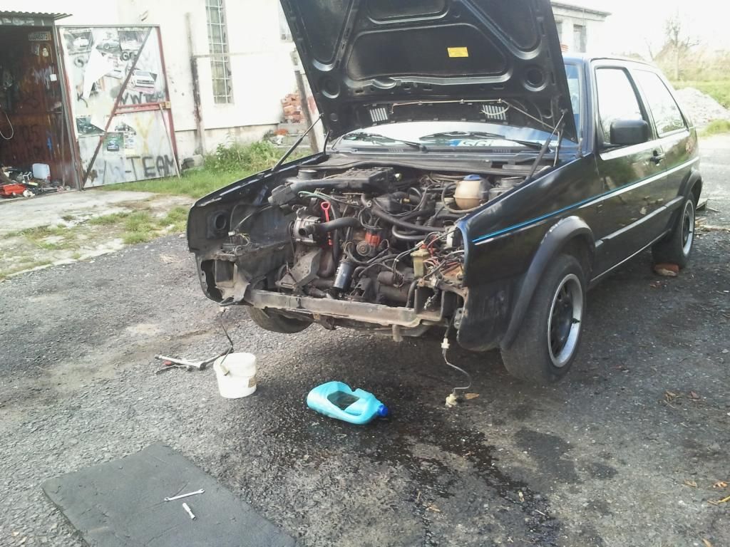

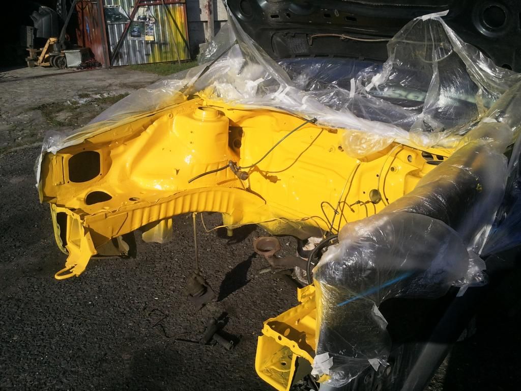

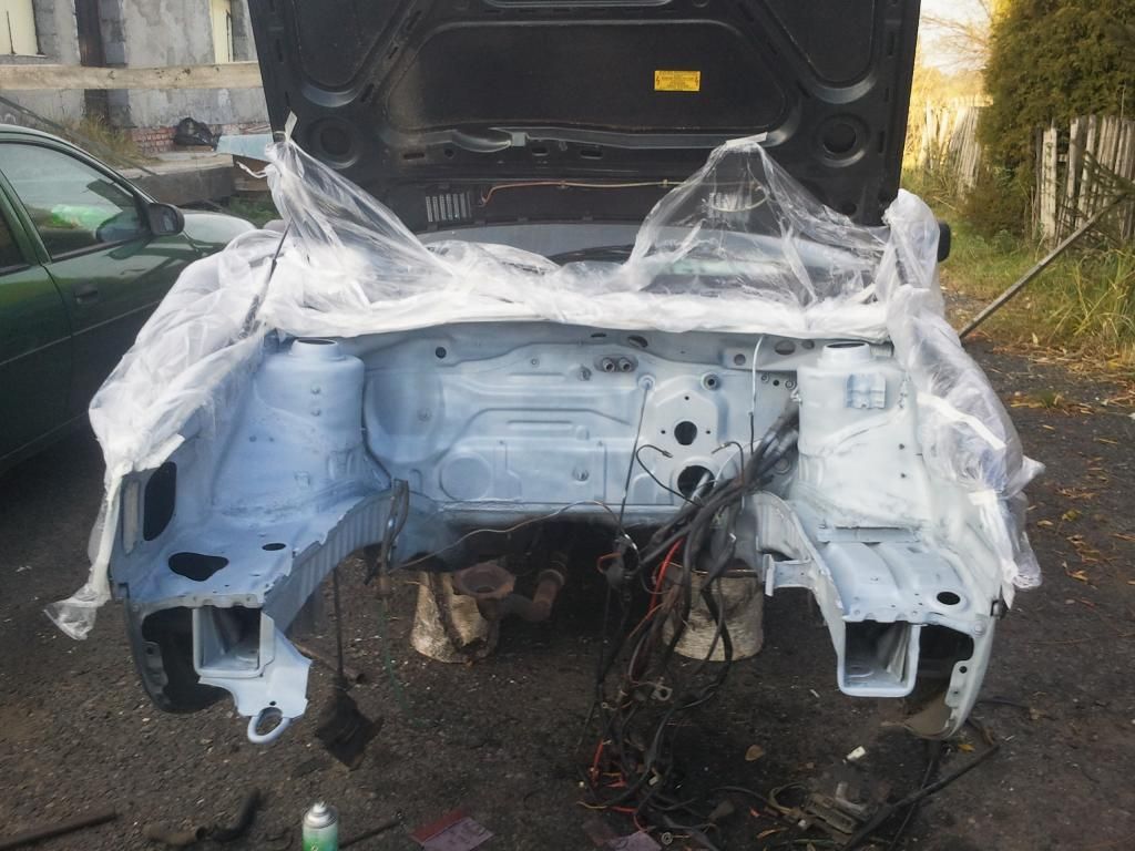

Szukałem dawcy silnika znalazło się mk3 w TDI więc rozbiórka mk2:
komora w podkładzie:

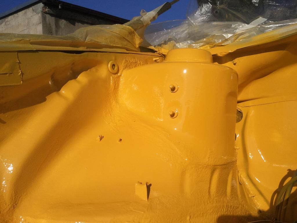

komora w kolorze, szybka decyzja i kolor się przyjął :)
Golf żyje i ma się dobrze :) odpycha się przyzwoicie
Jako że praktycznie 95% prac wykonuję sam i pod chmurką niestety takie warunki.. ale nie ma co się poddawac prace ciągle idą do przodu :) piwko

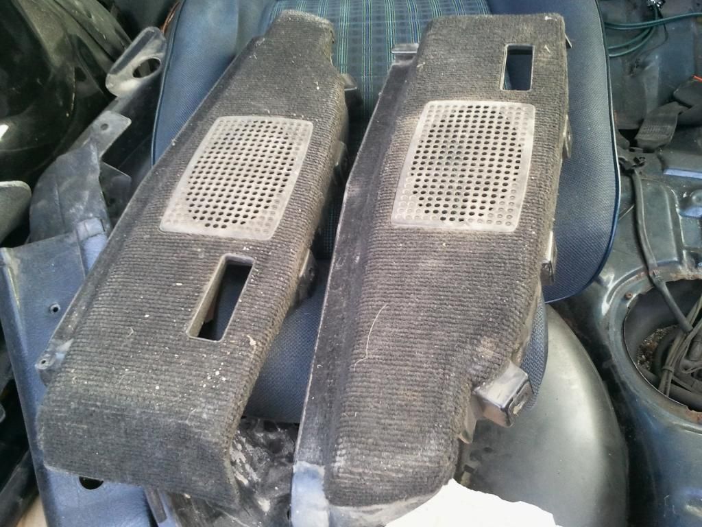

dotarły do mnie parapety czarne z GTI :)) madison niestety ma niebieskie więc niebieski Out !!
zostało znalezc sufit czarny :)

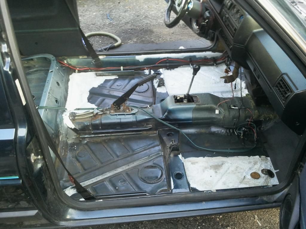

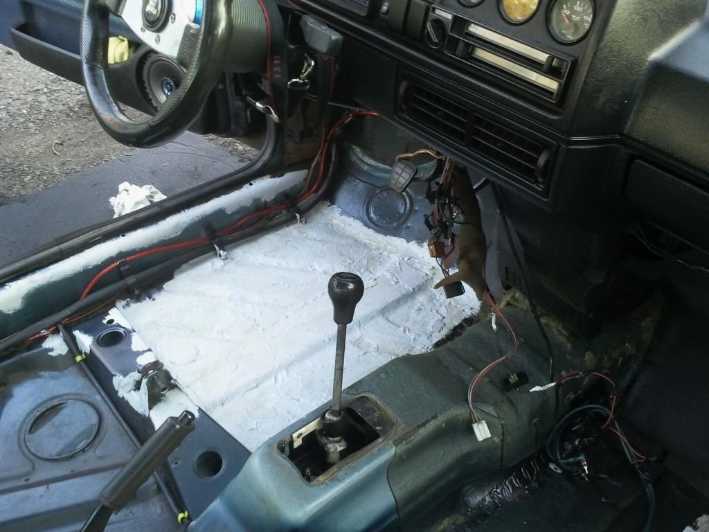

i z placu boju co działo się zanim silnik wypadł z budy najgorsza walka czyli podłoga.. ale została ładnie ogarnięta na szczęście nie było tego dużo. na góre poszedł dobry preparat z BOLL'a a nie jakaś czarna masa asfaltowa ;)
rdzy było mało ale profilaktycznie większa częsc oryginalnej masy została wydrapana na rzecz sprawdzenia i jest dobrze :)

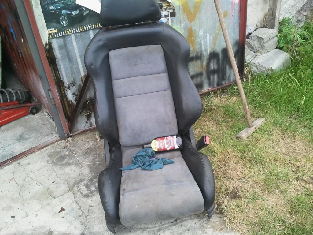

Trafiły się też stołki RECARO z Lanci :)

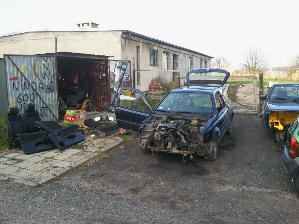

Hey Hi Hello... w temacie z golfem niestety mozolnie... jakiś czas temu rozebrałem dawcę wszystko to co potrzebne, aktualnie przerabiam pedały padło na kompletny przeszczep z trójki. kombinowałem cudowałem i niech jest jak jest :) takie foto z placu boju:
i Foto hebli:
Ciągle goni czas... jak tak dalej mozolnie pójdzie będzie ciężko ale niema co się poddawac

Pedaly najlepiej od toledo tdi tak samo serwo i pompa wysprzeglika . Wszystko pasuje idealnie ... wybierak biegow tez polecam z toledo bo pasuje do otworow w karoseri a z trojki trzeba szlifowac i podkladki dawac. Pozdro.

Właśnie to był problem z wyborem dawcy bo nie było nic kompletnie i nagle pojawiła się trójka w dobrej monecie. wybierak już założony nie było źle. dobrze że już przerabialiśmy wsadzanie gratów z mk3 do mk2 więc z pedałami nie będzie tego problemu już wiadomo gdzie ciąc, spawac itp. cóż.. nie było toledo było mk3 :) Jak masz rozwiązany wydech a mianowicie wyjście z turbo od razu za nim złącze elastyczne czy przemieszczone ?? ;)
