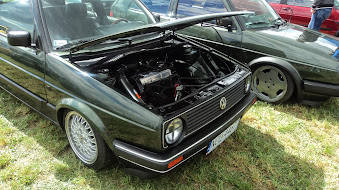

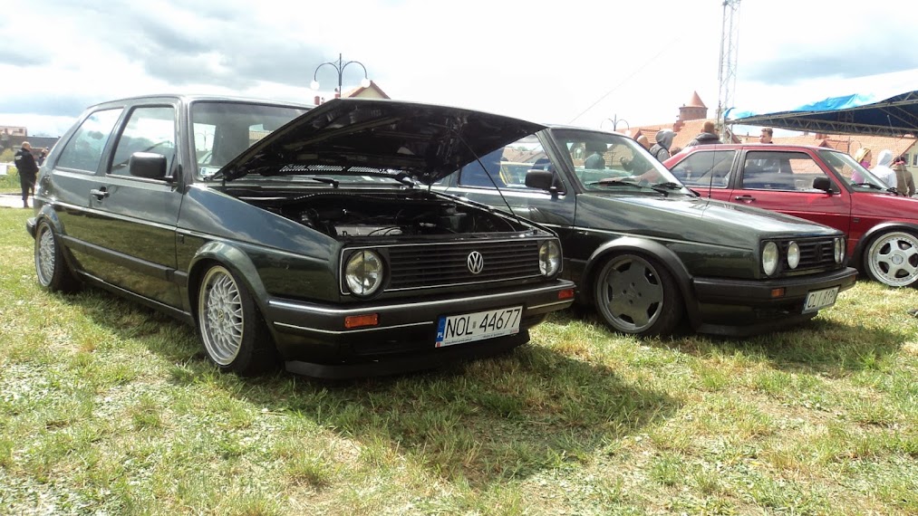

Kilka zdjęć, VAG Nowy Staw 2014, Zrobiona w końcu podsufitka oraz przymiarka dystansów przód 18mm
Image Image Image Image Image Image Image Image Image Image Image Image Image
