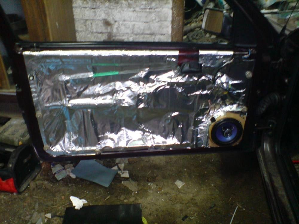

AUDIO: Audio aż do roku 2013 było lekko mówiąc kiepskie. W sezonie 2k13 został wygłuszony przód oraz przednie głośniki zostały zamontowane na dystansach. Zostały zakupione graty do łupania na przodzie tj Głośniki DLS R6A, wzmacniacz Rockford Fosgate 300x 4 kanałowy do zasilania tylko samego przodu (180W RMS na stronę). Na okablowaniu również nie oszczędzałem. Prąd doprowadza 35mm kabelek, RCA potrójnie ekranowane a przewody głośnikowe to wysokiej jakości kabelki 2,5 mm2 z miedzi OFC. Całość zasila radio ALPINE CDA-9851r. W planach jest całkowite wygłuszenie podłogi + bagażnika matami + filcem. Plany na tył to coś jakaś zamknięta skrzynia 600 RMS dobrej firmy + jakiś dobrej firmy monoblok. Żeby w aucie nie brakło prądu to przy swapie na silnik ABF doszedł alternator 120A.

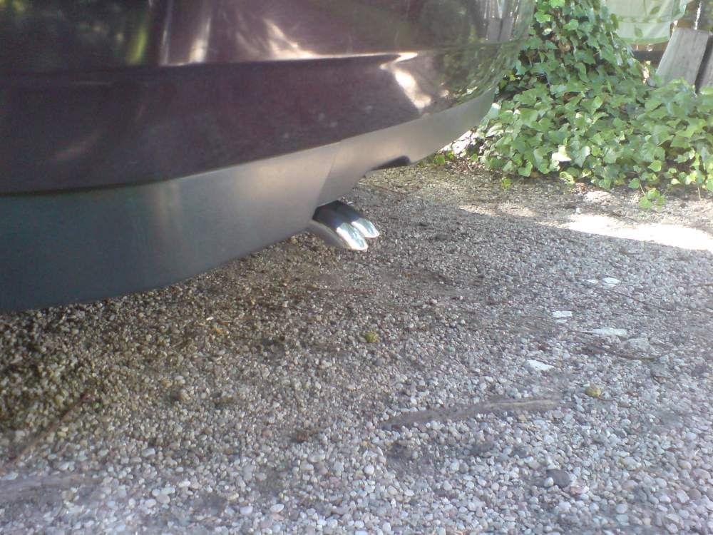

2rurka na tył

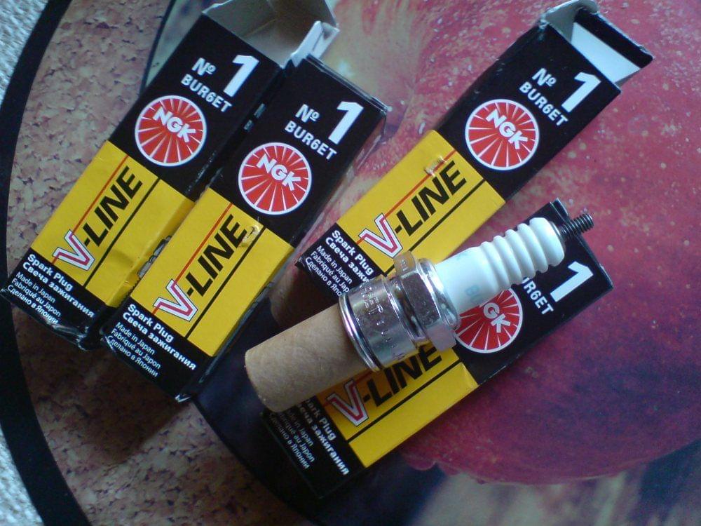

Świece ngk, kable beru, filtry itp wymienione

Wygłuszone zostały drzwi przednie

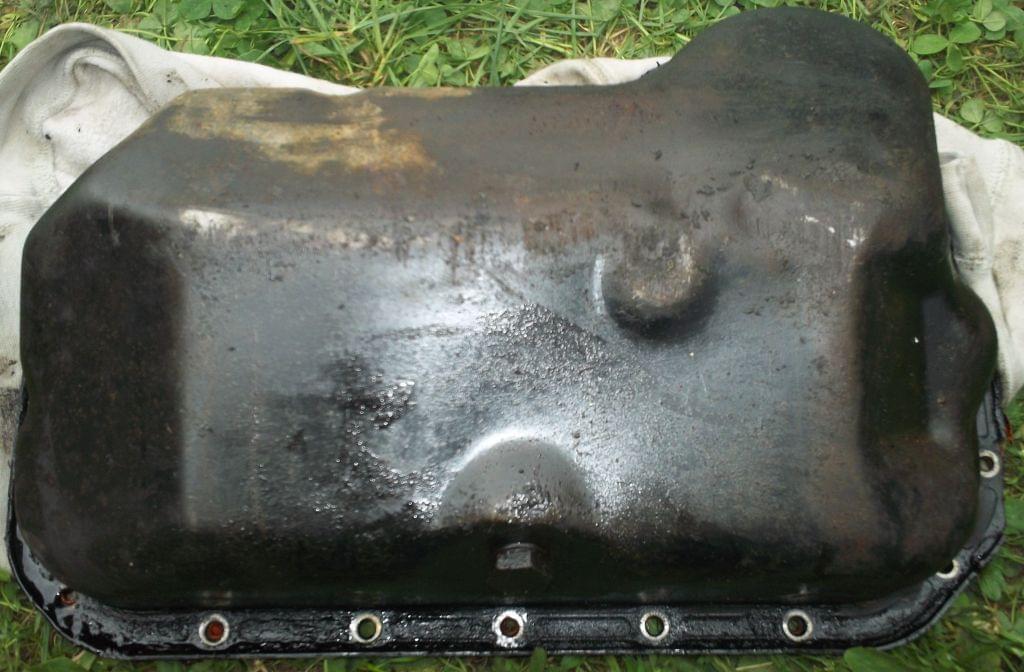

Stalowa micha do ABF

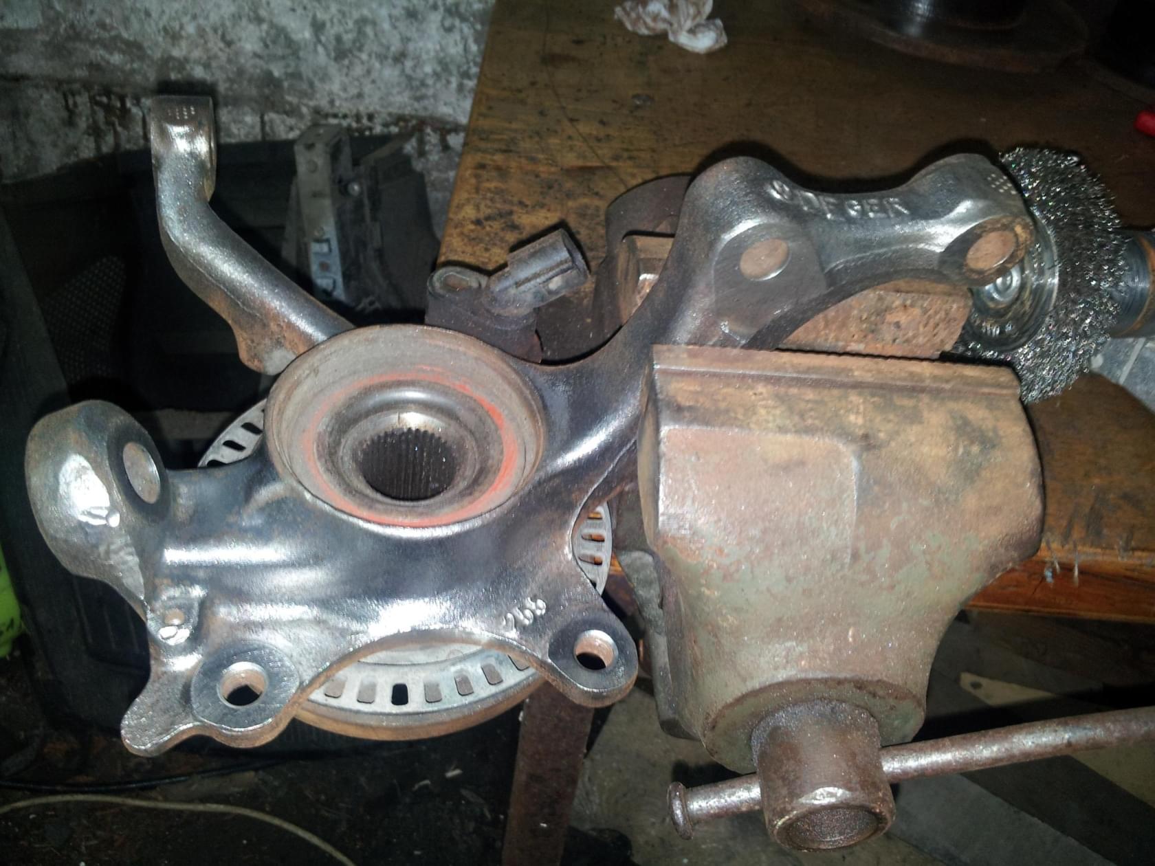

11 października 2013
Pierwsze czyszczenie z rdzy itp
Zaciski z mk4

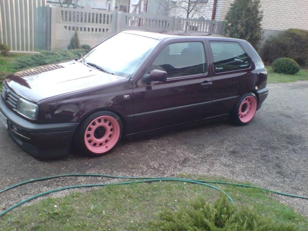

O widze kolega z Kutna :ok:
Widziałem cie kiedyś jak leciałeś przez miasto fajnie sie prezentuje ale kolor stalówek ałaa Słyszałem tez że kupiłes klape bagażnika usa zbierasz zderzaki też ?

no cóż. Nie każdemu ma się podobać ten kolor :D W tym roku będą jeszcze bardziej różowe :P W kolor naklejek "wheelwhores". Jakoś nie widzę swojego golfa na białej stali albo czarnej jak ma większość ludzi. A do mojego koloru auta już nic innego nie pasuje.

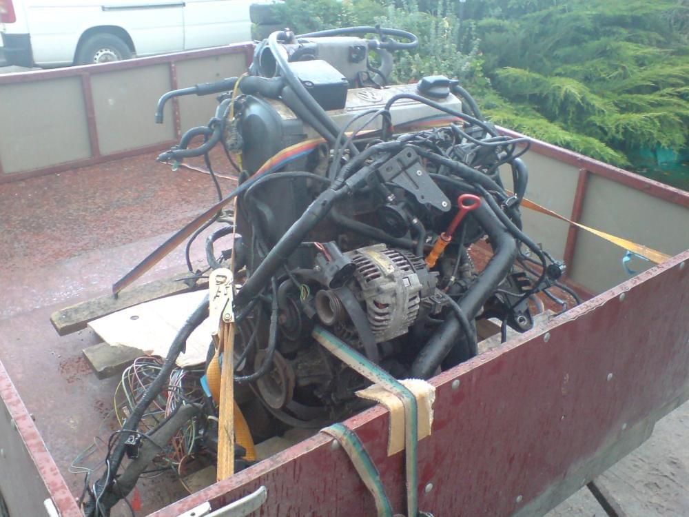

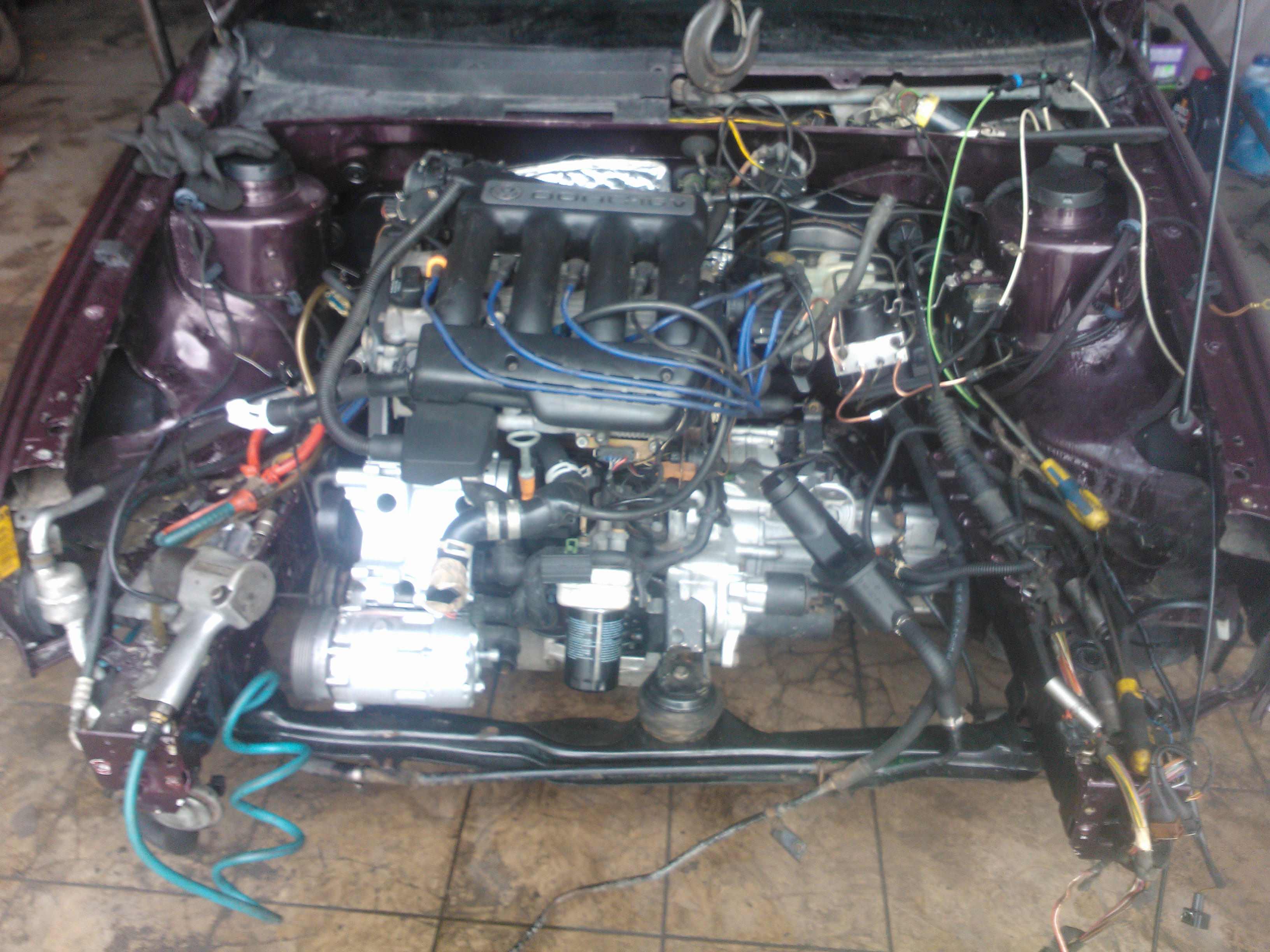

Witam

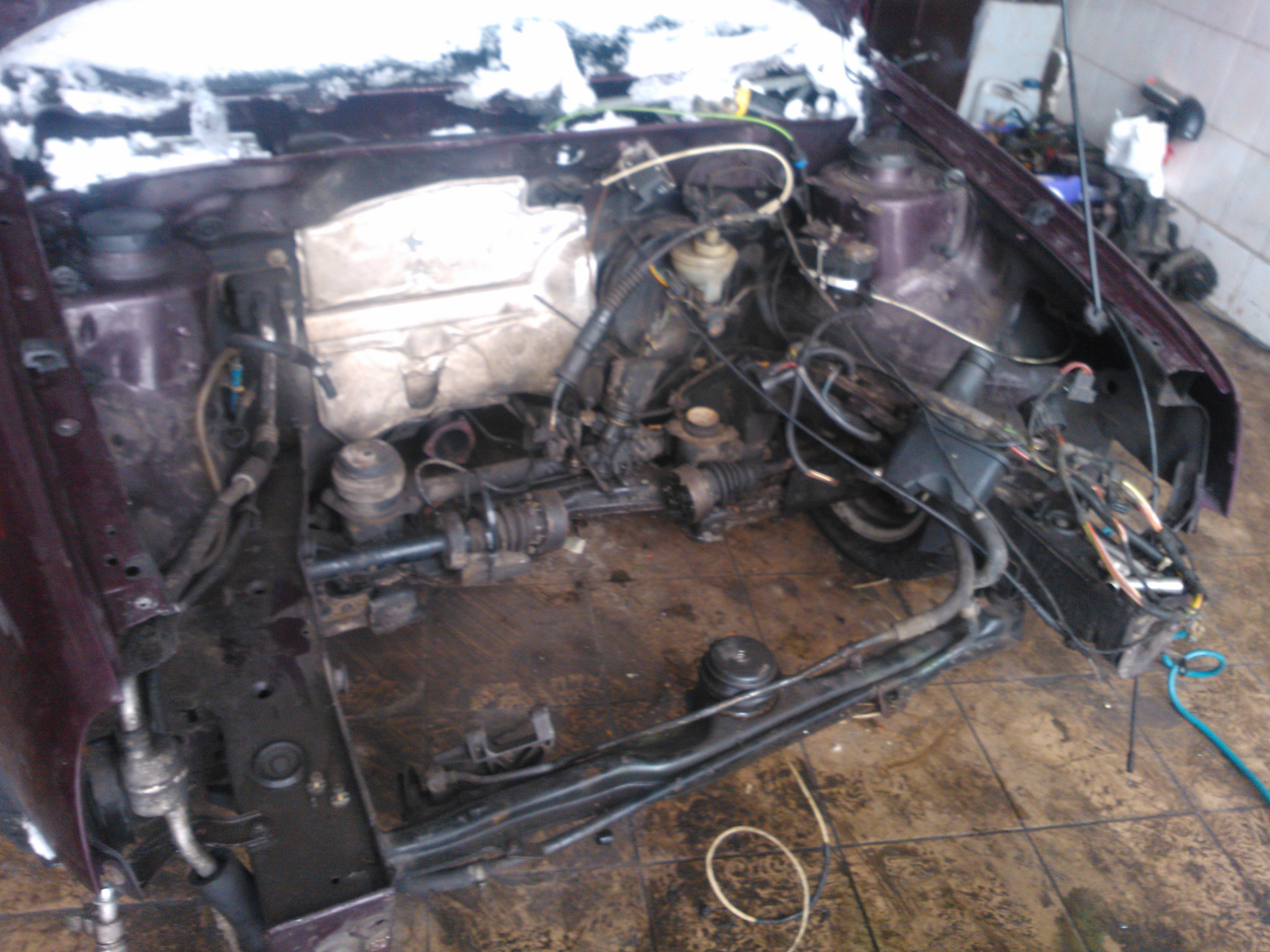

Dorzucam trochę fotek ze swapa. Auto już u mnie.
Zostało kilka niedoróbek do zrobienia. Najpoważniejsza to niedziałający obrotomierz. Tak to doczyścić pompę hamulcową bo została w ostatniej chwili zastąpiona inną. Ogarnąć fajniejszą puchę dolotu oraz poprawić malowanie kilku elementów bo polał się na nie płyn hamulcowy przy wymianie pompy :/
Silnik chodzi jak zły :P Postaram się na dniach wrzucić jakiś film czy coś.

Przy tym kolorze auta to akurat różowe felgi pasują. Graty za swap. Czy to jest sławkowy ABF czy mi się tylko wydaje?

No to masz bardzo dobry egzemplarz silnika. Z tego co pamiętam w sławkowym MK3 robił robotę. Był na prawdę szybki. Jak był w MK2 niestety nie miałem okazji przejechać się ze Sławkiem. Z jaką skrzynią masz go spiętego? Szkoda by było go zmulić jakimiś długimi przełożeniami. Pozdrawiam i kibicuje.

hehe. podobnie jak moje byłe MKIII: lakier LC3P, VF, 3d..
Zajmij sie porządnie lakierem bo ma w sobie potencjał :)
http://www.fotosik.pl/showFullSize.php? ... 4ef14e51dd
http://www.fotosik.pl/showFullSize.php? ... b215fe7d70
Fajnie lezy!
Nie kombinował bym z tym airem na wzor HLS bo nie lezy az tak nisko aby sie nie dało jezdzic ;)
Tę kasę mozna na dobre koło odłożyć ;)
skrzynia sławkowa... AUG. Nic dodać nic ująć :-D Silnik śmiga na pełnym syntetyku jeszcze:P Trochę całość psuje mi teraz wydech bo dźwięk jest jak jakieś pałowane do odcinki tico ale przemęczę się jeszcze chwilkę.
@Herbiasty
Gadałem z Mapetem troszkę i przyznał że do moich celów ten rodzaj aira się nie sprawdzi bo zniszczą się poduchy czy coś tam i generalnie pomysł sobie raczej odpuszczam. Nie miał być używany tylko do pokonywania progów a na dalsze (nieznane) trasy. A co do lakieru. Malowany był w tamtym roku i tylko go przepolerować na ten sezon i będzie git:P Aczkolwiek jak będzie USA to znowu będzie pół auta pomalowane xD
niestety tylko 2. Te z przodu dam na tył a nowe na przód. Biedak.pl niestety :/
Auto z powodu awarii ecu na życzenie użyszkodnika killaha będzie sobie trochę stało teraz w garażu.

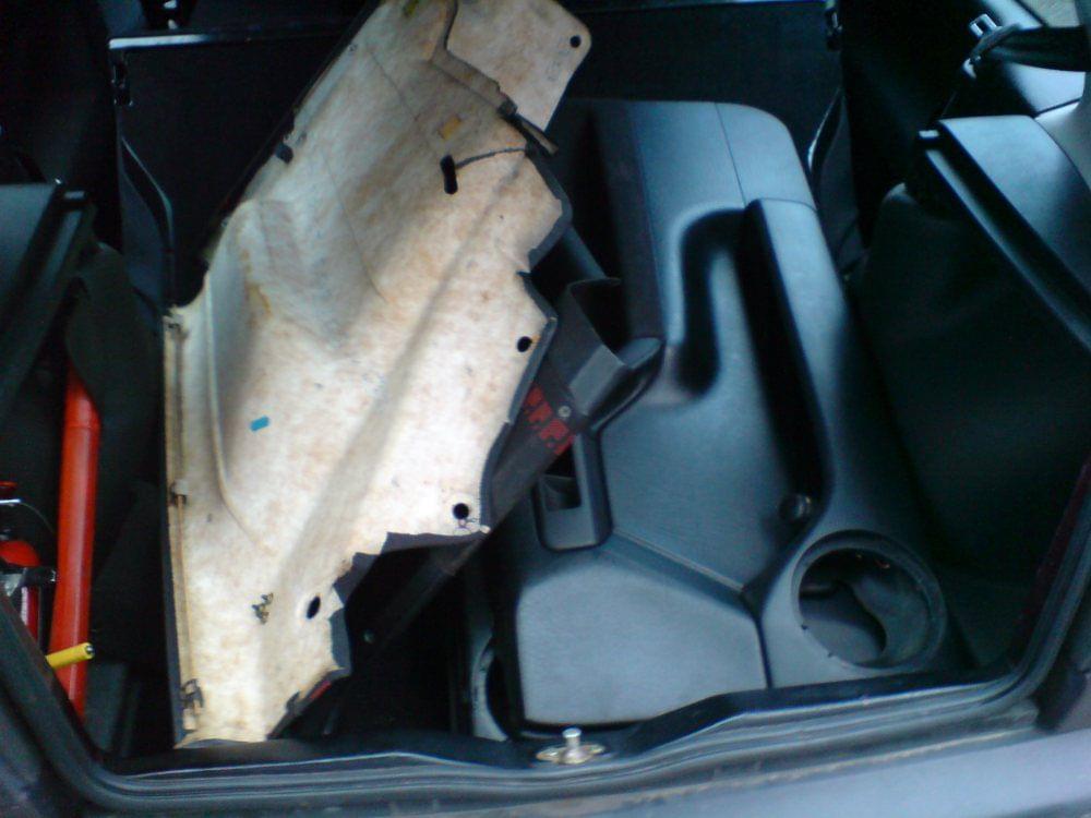

Stwierdziłem że trochę lipa marnować ten czas więc zacząłem składać Car Audio. Jednak skoro już zaglądam do skrzynki to postanowiłem ogarnąć syf we wiązkach i powywalać niepotrzebne kable. Wywalam pozostałości po immobilizerze w AGG. Do ogarnięcia są też kable radia... o zgrozo
Nie do końca jestem zadowolony z tego jak została zrobiona elektryka po swapie. Np nie działało mi podłączanie przez OBD2 a dzisiaj doszedłem już dlaczego. Linia K była wpięta do kostki immobilizera zamiast do mostka skupiającego pozostałe linie K. Oczywiście jakby immo było dalej to by działało a tak to ten szczegół został przeoczony.

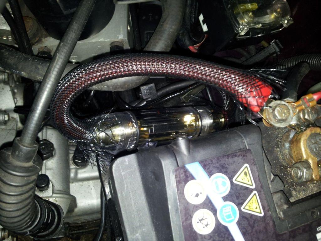

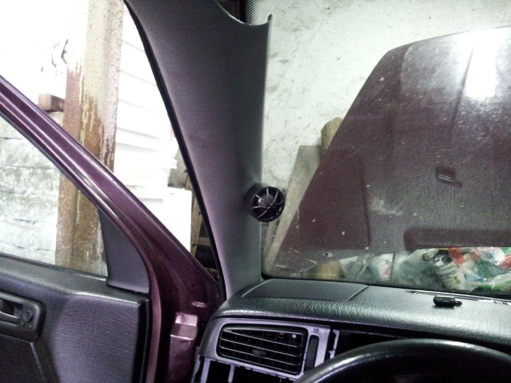

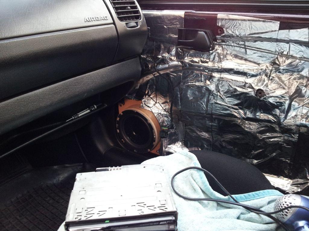

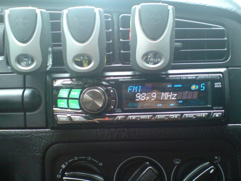

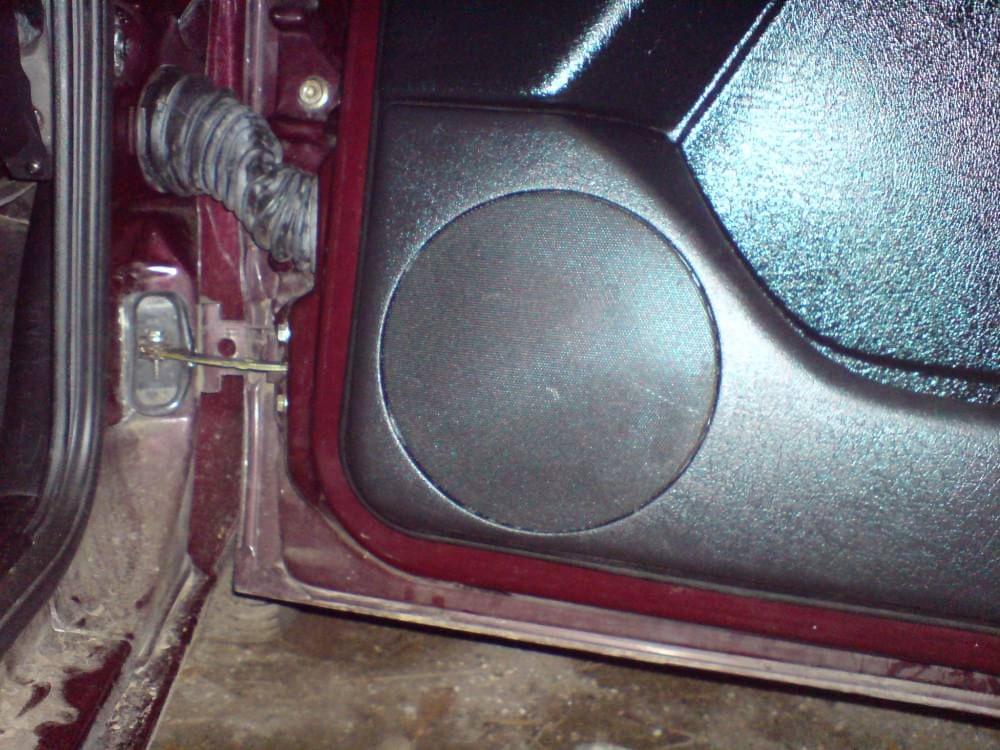

Dzisiaj kolejny dzień walki z car audio.
Został zamontowany bezpiecznik. Kabel masowy jeszcze się zastanawiam czy może zostać tam czy lepiej w inne miejsce.
Przewiercone kostki żeby nie było żadnych łączeń w instalacji.
Trochę kabelków w progu się uzbierało.
Zwrotnice. Ta pierwsza będzie pod przełącznikiem świateł. 2ga pod airbagiem pasażera.
Tweetery będą umieszczone tak. Na razie tylko kierowcy zrobiłem.
A tutaj pozostałe fotki. Jak widać usunąłem kawałek blachy drzwi żeby wsadzić głośnik ale to nic nie dało bo okazało się potem że szyba wypiera głośnik. Więc cały misterny plan poszedł na marne. Trzeba dokupić dystanse i dołożyć jakiś krążek 5-6 mm
Z pozostałych to już odnalazłem linię K komputera i można już (chyba) podłączać pod OBD samochód.
Update

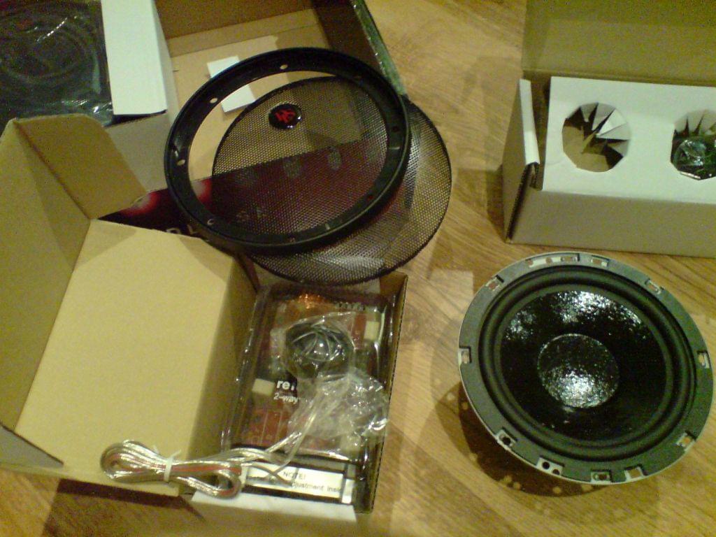

DLS już siedzą:
Ale nie grają. Coś się sfajczyło po odpaleniu auta. Na wyłączonym silniku ładnie łupały. Teraz nie działają. W dodatku awaria (może przypadek) pociągnęła za sobą awarię opuszczania szyby kierowcy. Tak więc chyba zmiana wygłuszenia będzie szybsza niż zakładałem hehe.

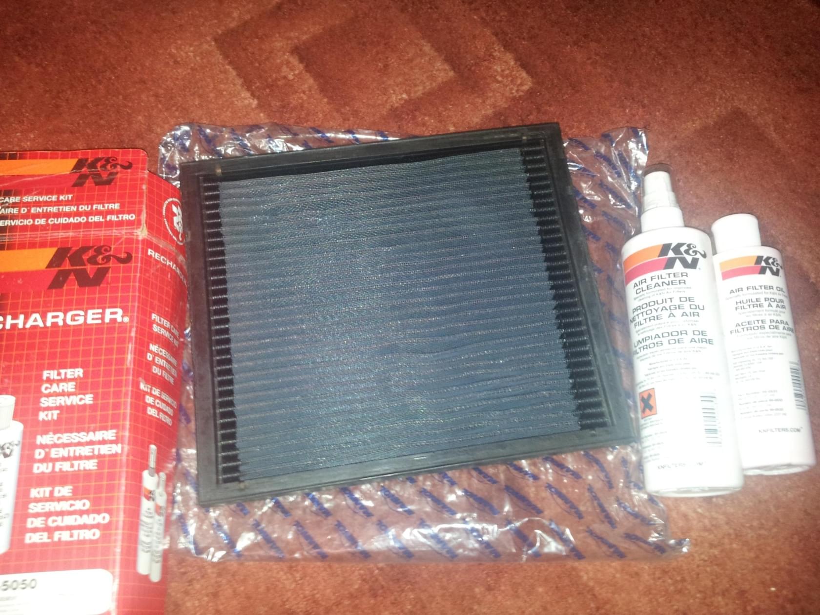

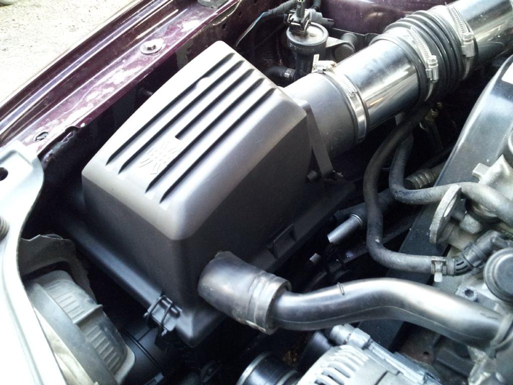

Zmiana filtra powietrza i odświeżenie plastików. Z czasem większość części będzie w tym kolorze.

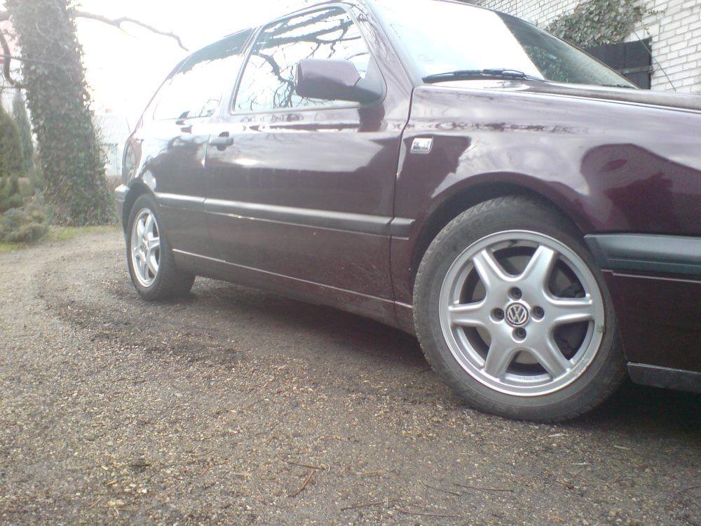

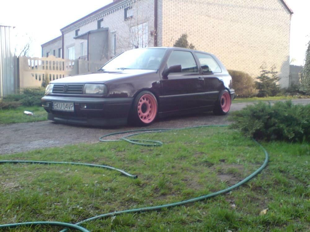

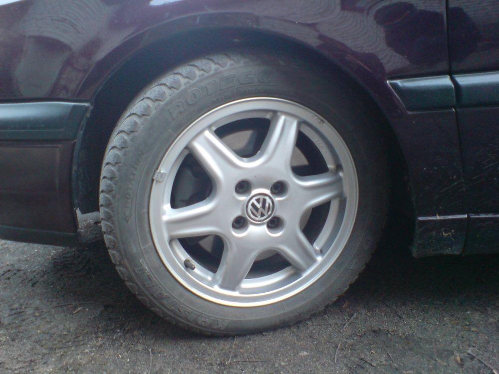

Pierwsze mycie po zimie, auto na glebie, trochę obdrapane felgi założone:
Z miską tragedii nie ma. Tył sterczy chociaż jest tak samo jak w tamtym roku. To pewnie zasługa opon bo są węższe. Tak więc jeszcze tylna część ciała pójdzie jakiś 1 cm do dołu. Z przodu... już raczej nic się nie zrobi:D Felgi potestuję przez jakiś czas a w maju do malowania.

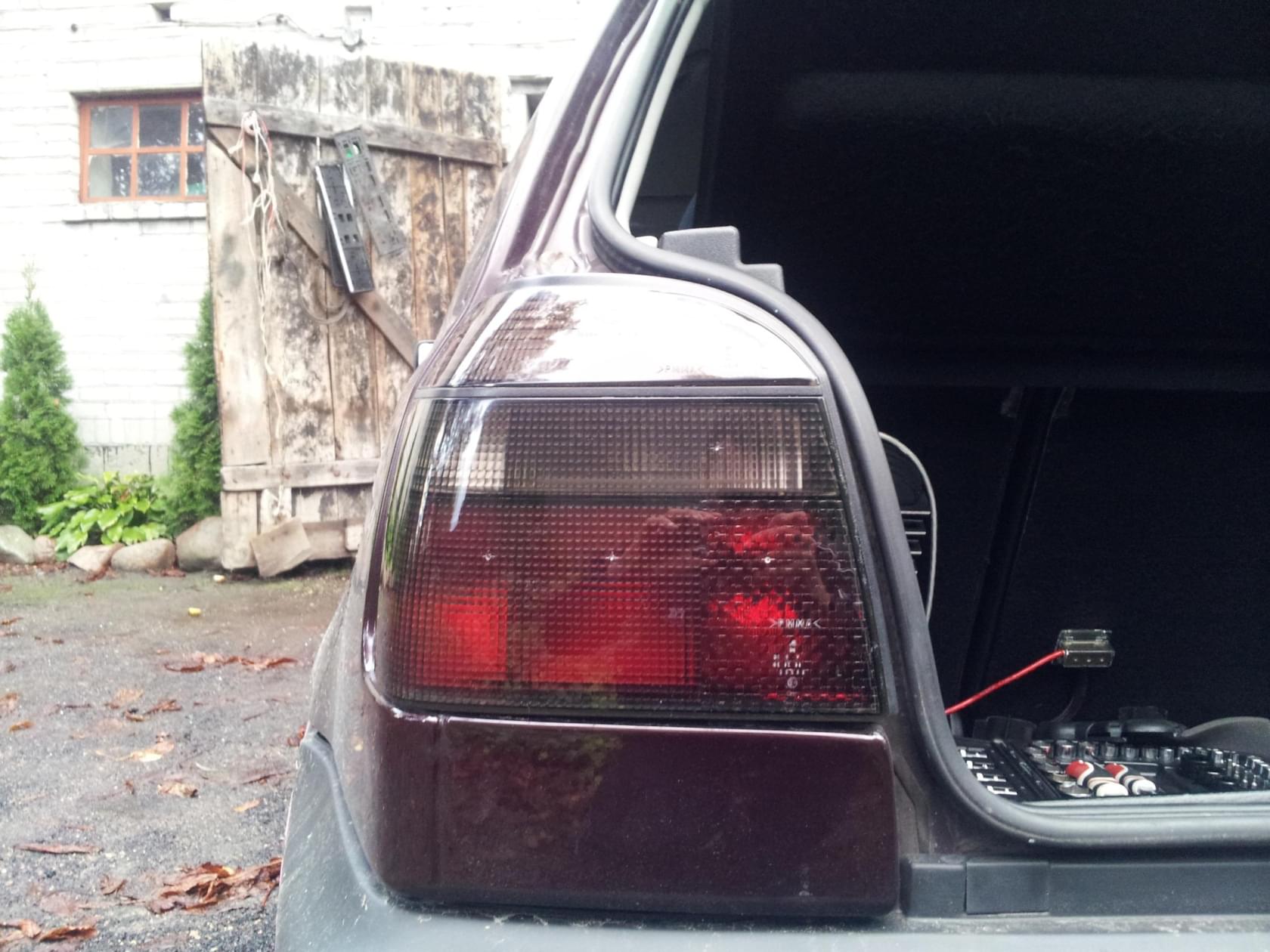

A to modyfikacja w stylu zrobiłem smoked więc tysiunc komentów się należy.

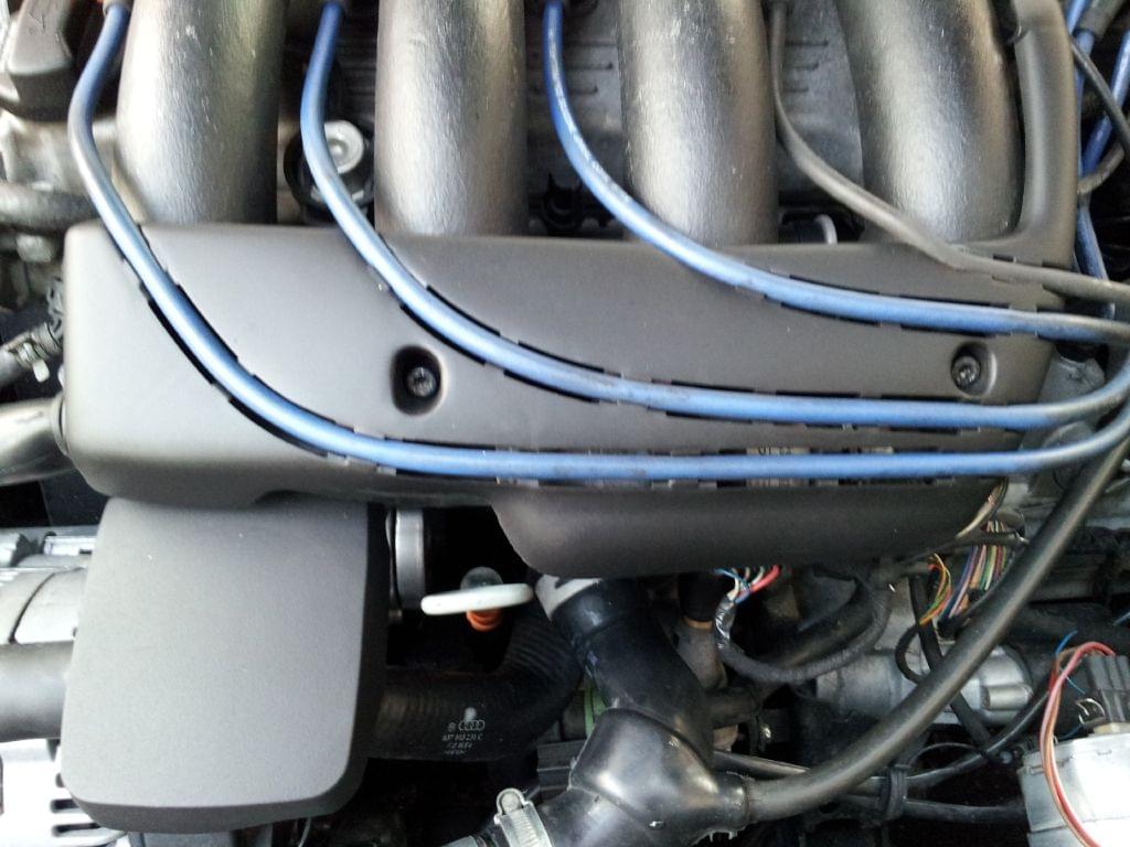

Powoli pod machą będzie tylko srebrno-czarno
Fotki ze spotku w KDK w kutnie. Było więcej autek ale się rozjechali zanim zrobiliśmy foty ;d
Ciemno.. ciemniej... coraz ciemniej:P

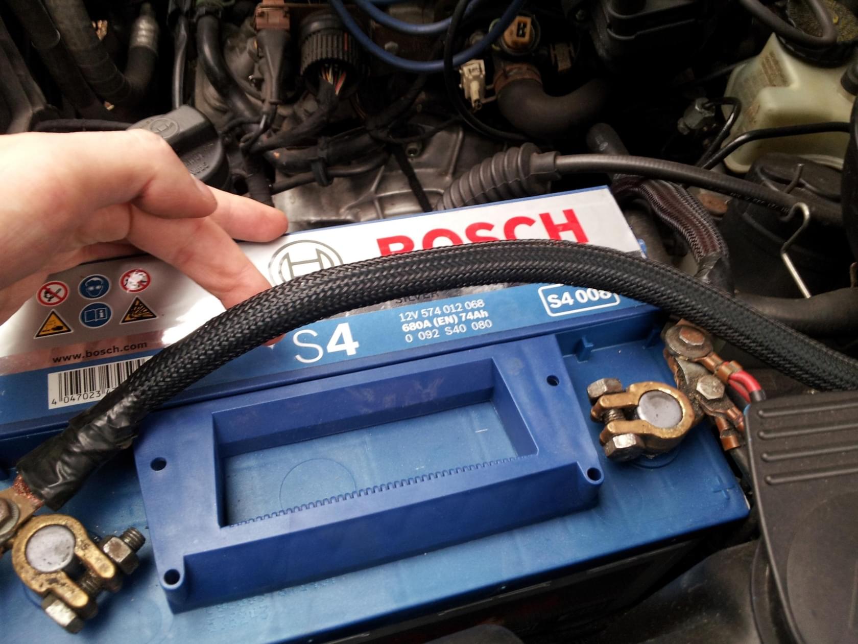

Puściłem RCA środkiem auta i trochę piski w instalacji ustały ale pewnie trzeba będzie masę z aku dać bezpośrednio żeby wyeliminować je doszczętnie. Przy okazji wymiana dywanika pasażerów z tyłu bo zawsze wkurzała mnie ta rozlana farba.
Zmiana klemy na minusie.
Taki tam kupa up. Dalszy ciąg smoketa pod maską i ogarnąłem kabelki nową izolacją żeby to miało ręce i nogi. Nie mam pomysłu jak wymyć pas przedni bez zdejmowania go.

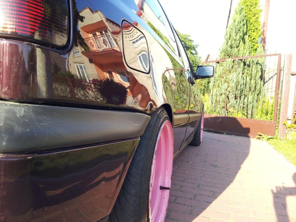

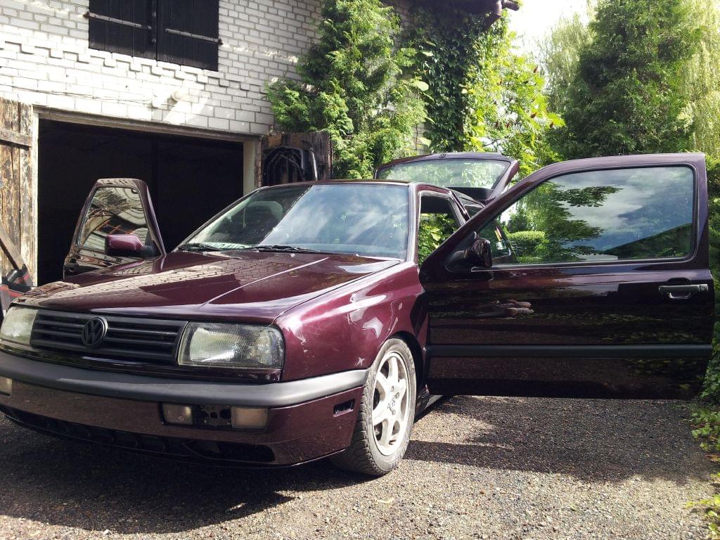

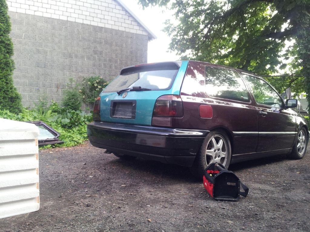

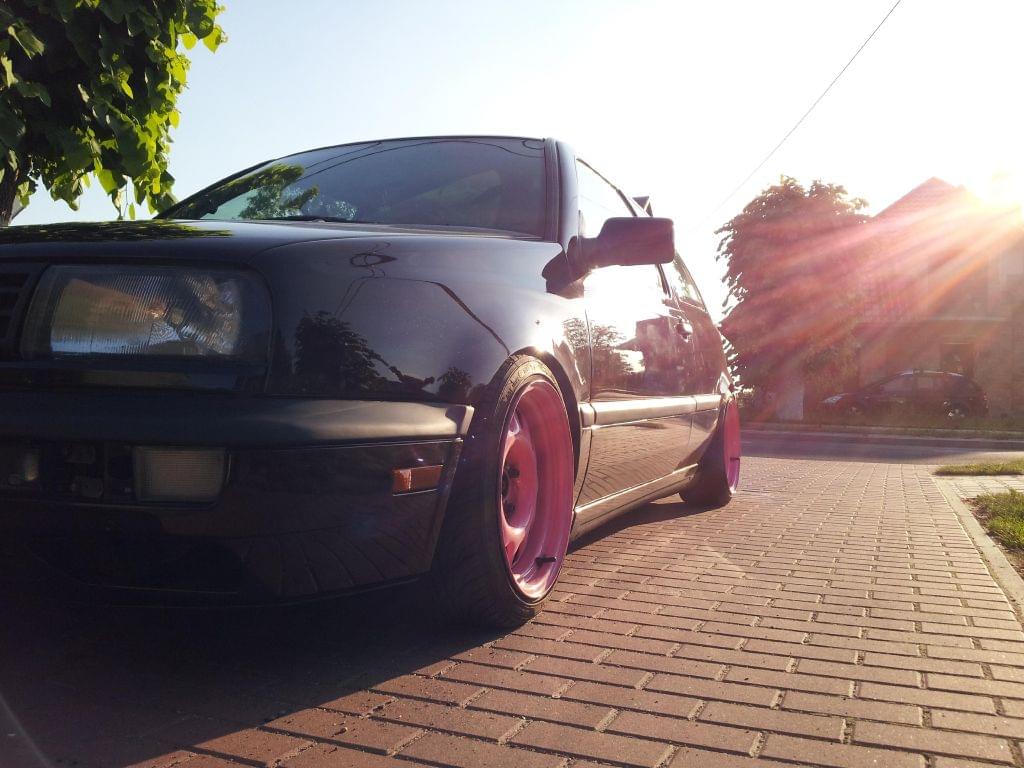

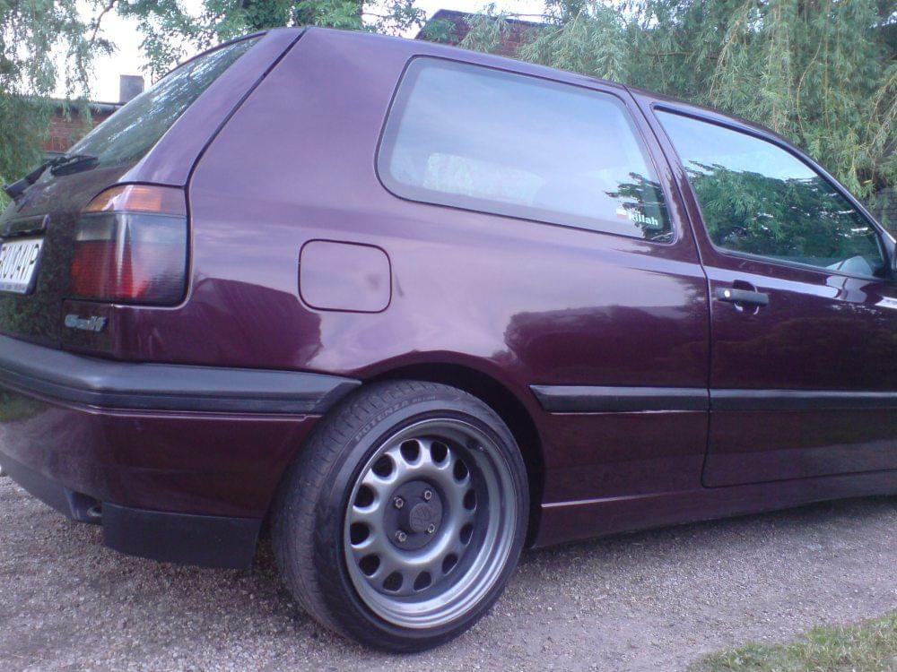

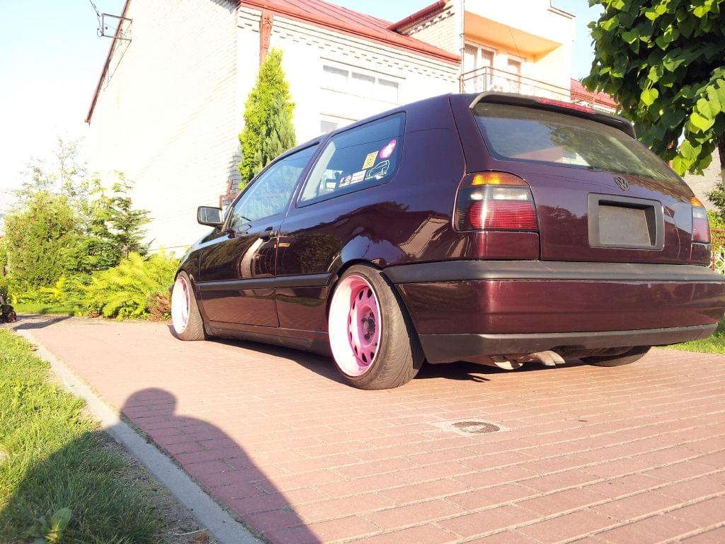

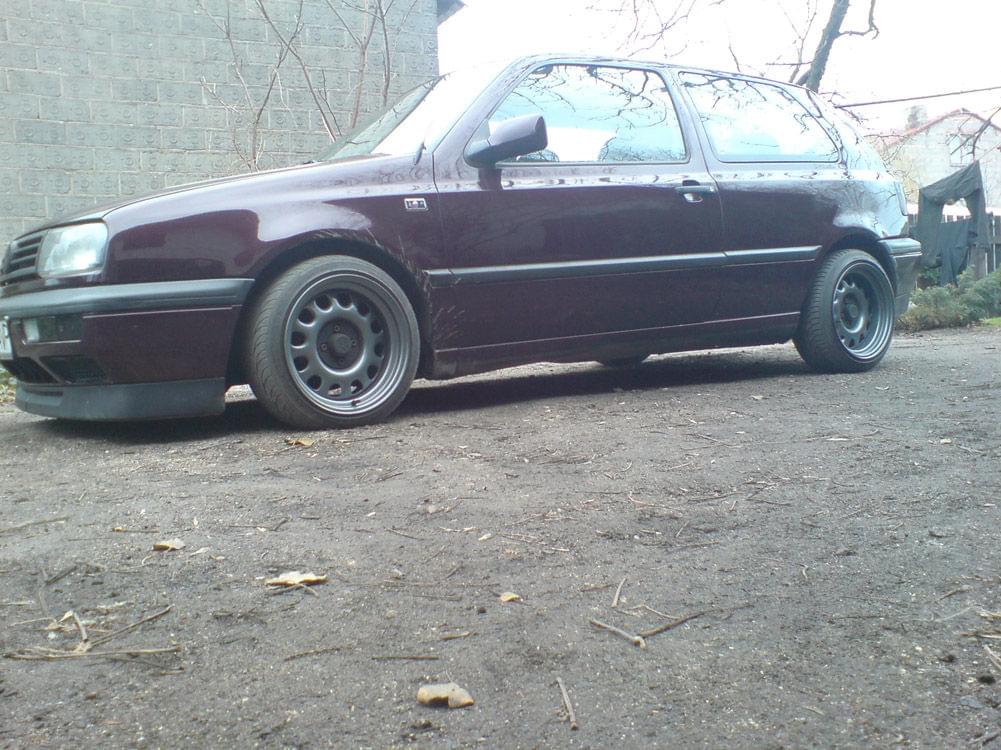

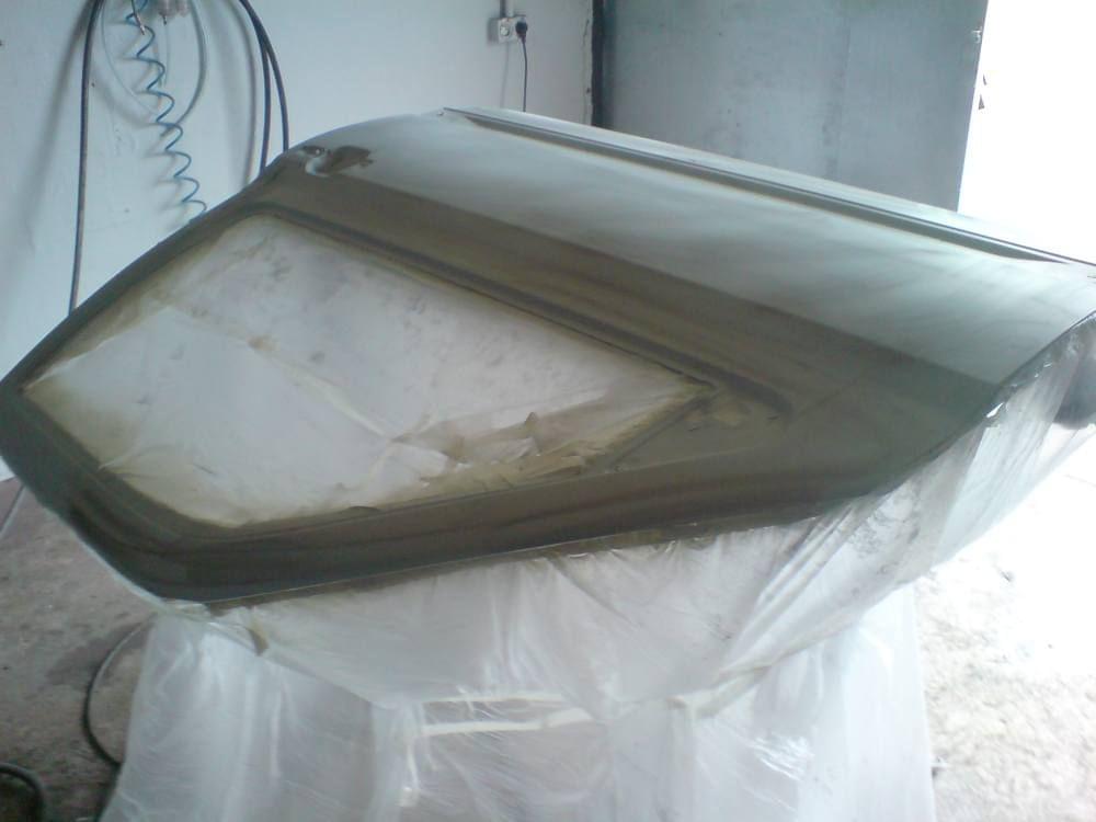

Trochę się pozmieniało. Auto dostało pełen pakiet USA oraz przeszło całkowite malowanie. Wyciągnięte zostały ranty, zaspawana wycieraczka oraz zamek tylnej klapy oraz kierunki boczne i antena.
A co do tego co widać na fotach. Na kostce brukowej jest tak samo nisko jak zawsze... także na tej feldzie na upartego mogę już startować w konkursach gleb. Tył i przód schowają się że hoho :D Aczkolwiek tylko dupkę dam z 2 cm niży i na tym się skończ chyba w tym sezonie. Przód to już wyjmowanie helperów a nie chce mi się tego robić. Bez stalowej miski nie podchodzę do tematu. Leży i czeka na założenie w zimę.
Potem zszedłem prawie 3 cm niżej jeszcze na tyle

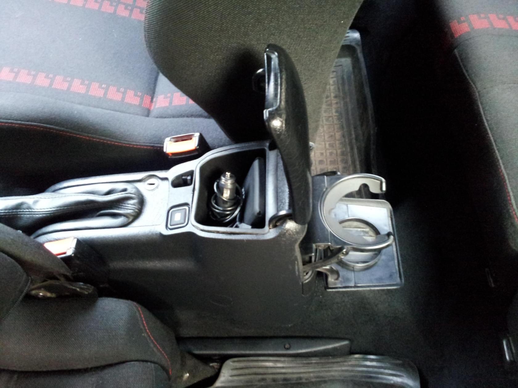

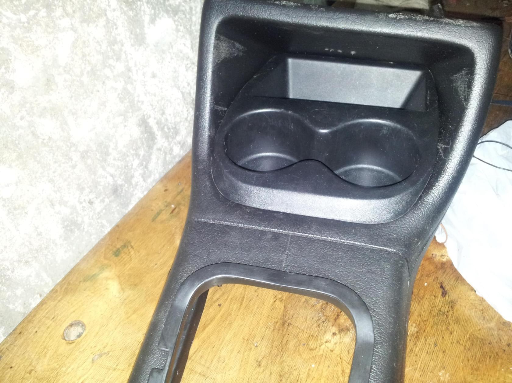

Doszedł też tunel usa i cupholder.
Kabelki wszystkie sobie z zapalniczki pociągnąłem. Jest tam wszystko co potrzeba. Stały plus, masa i plus po włączeniu oświetlenia.

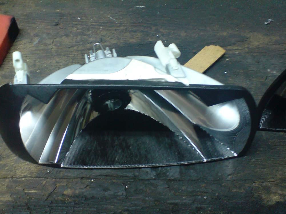

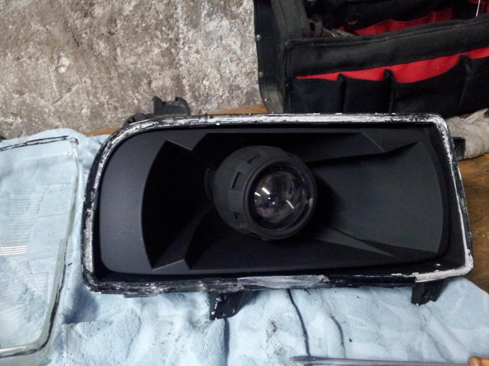

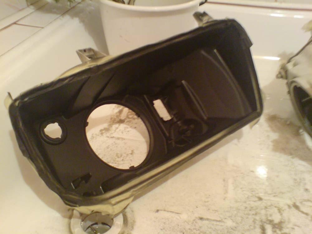

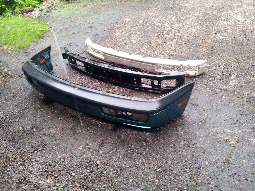

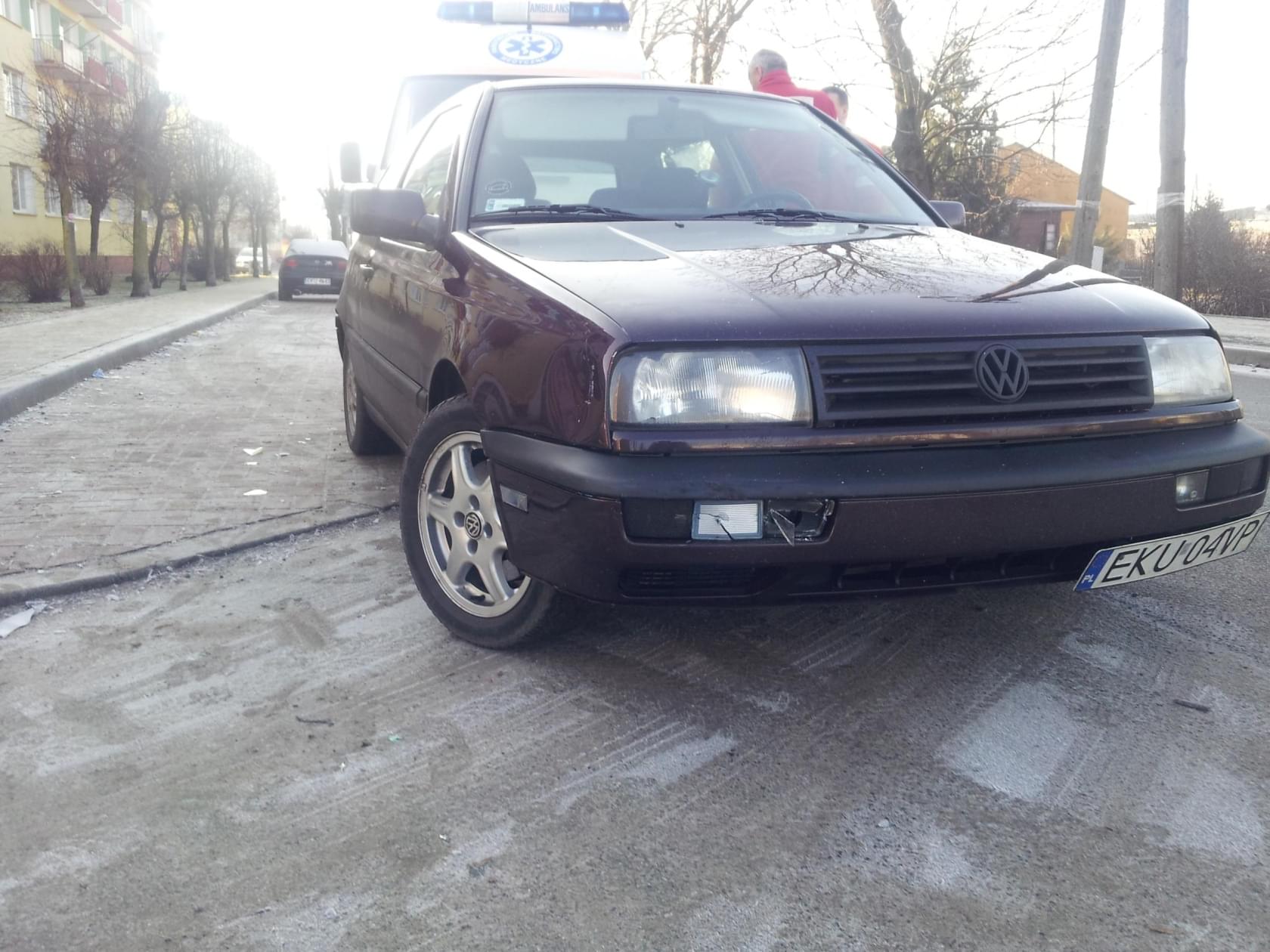

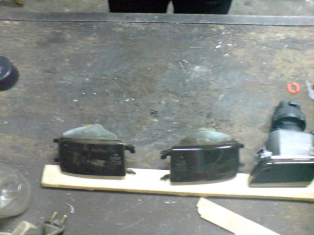

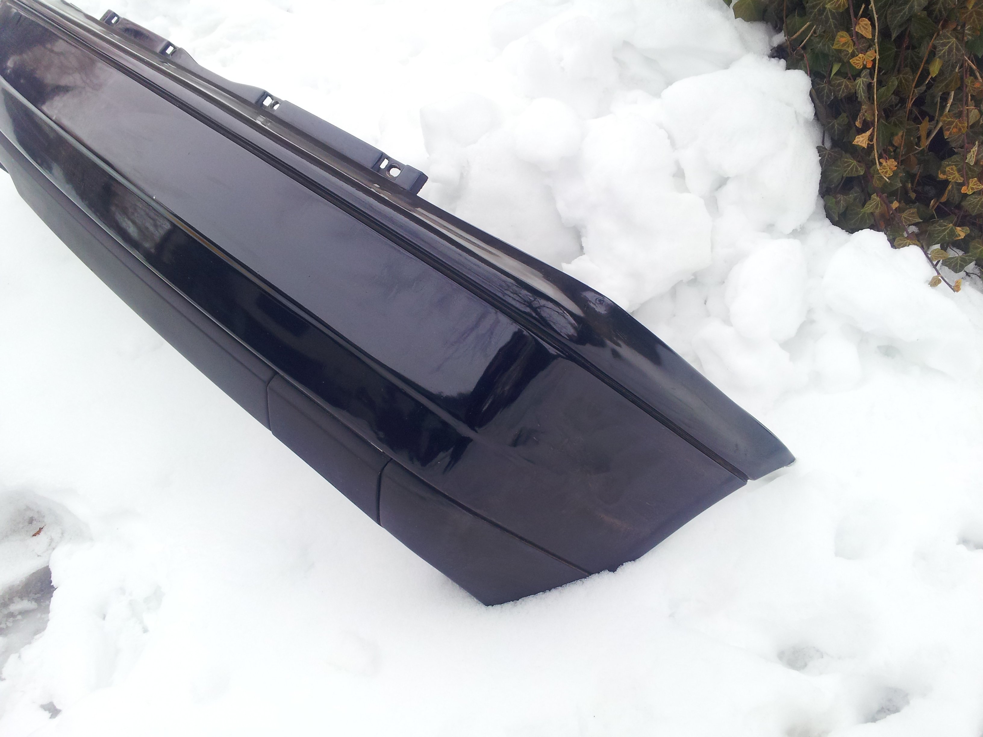

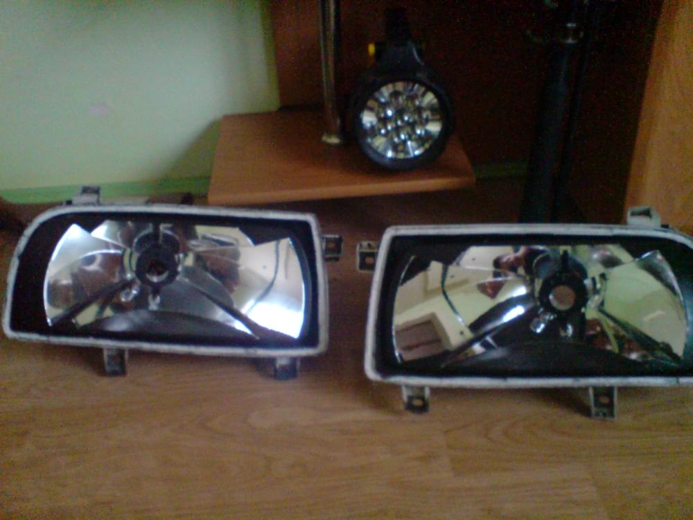

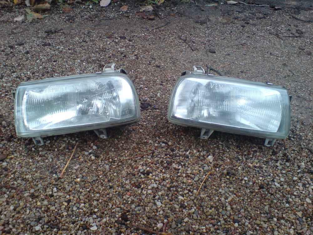

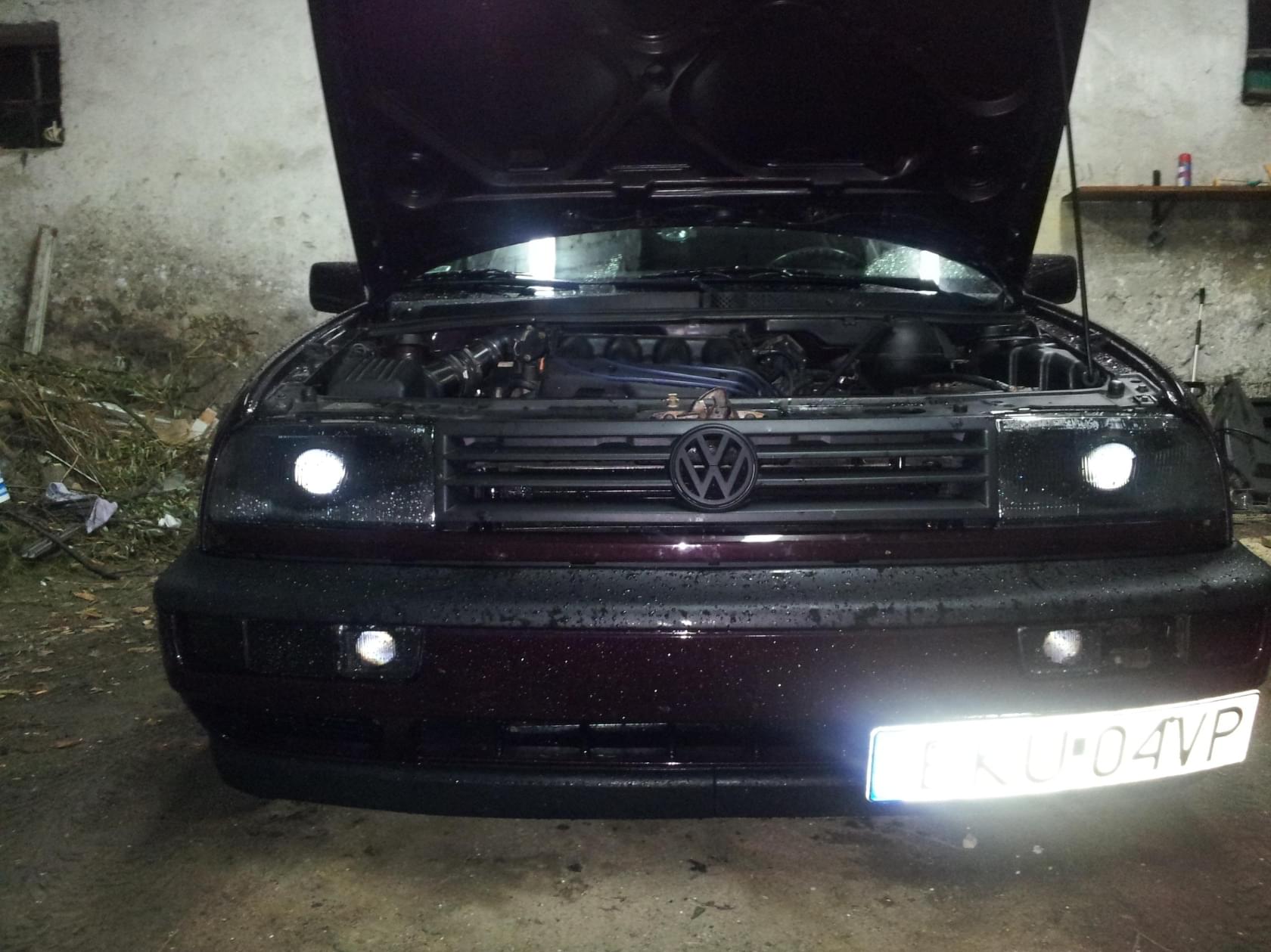

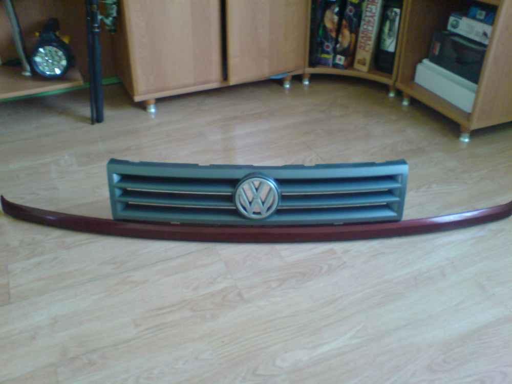

Jest w końcu nowy ryj. Nie obyło się bez przebojów z lampami. Najpierw pęknięte szkło... potem urwany zaczep odbłyśnika... potem urwało się pokrętło regulacji... teraz parują :D ALe nie poddaję się :D
Dodatkowo jeszcze trzeba było zdjąć zderzak by wyjąć stare lampy bo nie przyciąłem wcześniej belki usa... :D
Także trochę fotek z przebiegu dzisiejszych prac :)

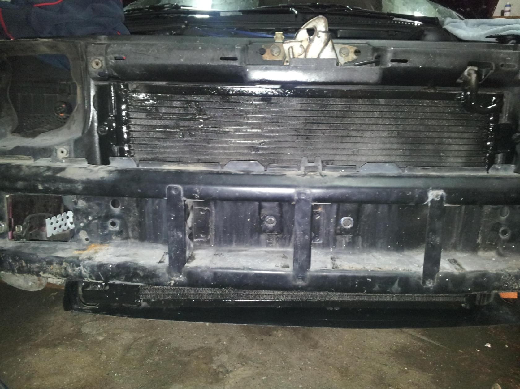

Pomalowana została chłodnica na czarno co by ryj był jeszcze bardziej ciemny :D Nie przypierdzielać się do jakości malowania chłodnicy bo chodziło o to by jak najmniej ją pokryć farbą:P
Teraz tylko ustawić lampki i zadecydować czy wstawić xeonony czy zwykłe żarówki tzn osramy +90%.
Przejechałem się w deszcz i stwierdzam że świeci ok. Ale porównanie będzie dopiero jak będą normalne żarówki wstawione i na suchej nawierzchni. Bo na mokrym to wszystko słabiej świeci.
Generalnie jestem zadowolony :) Tylko co się nabluzgałem na te lampy to szok:P To chyba przez ten piątek 13...
A tutaj w dzień ryj murzyna

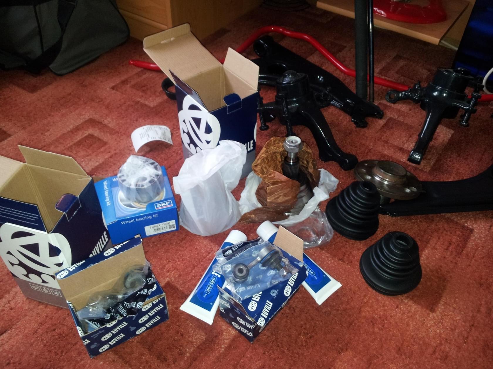

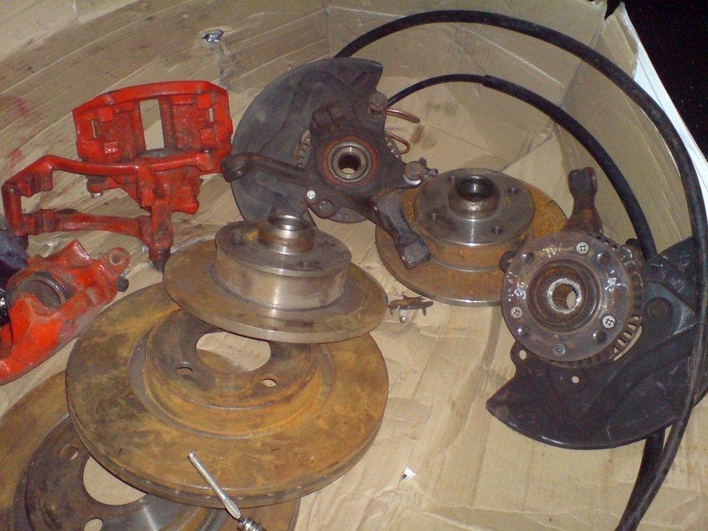

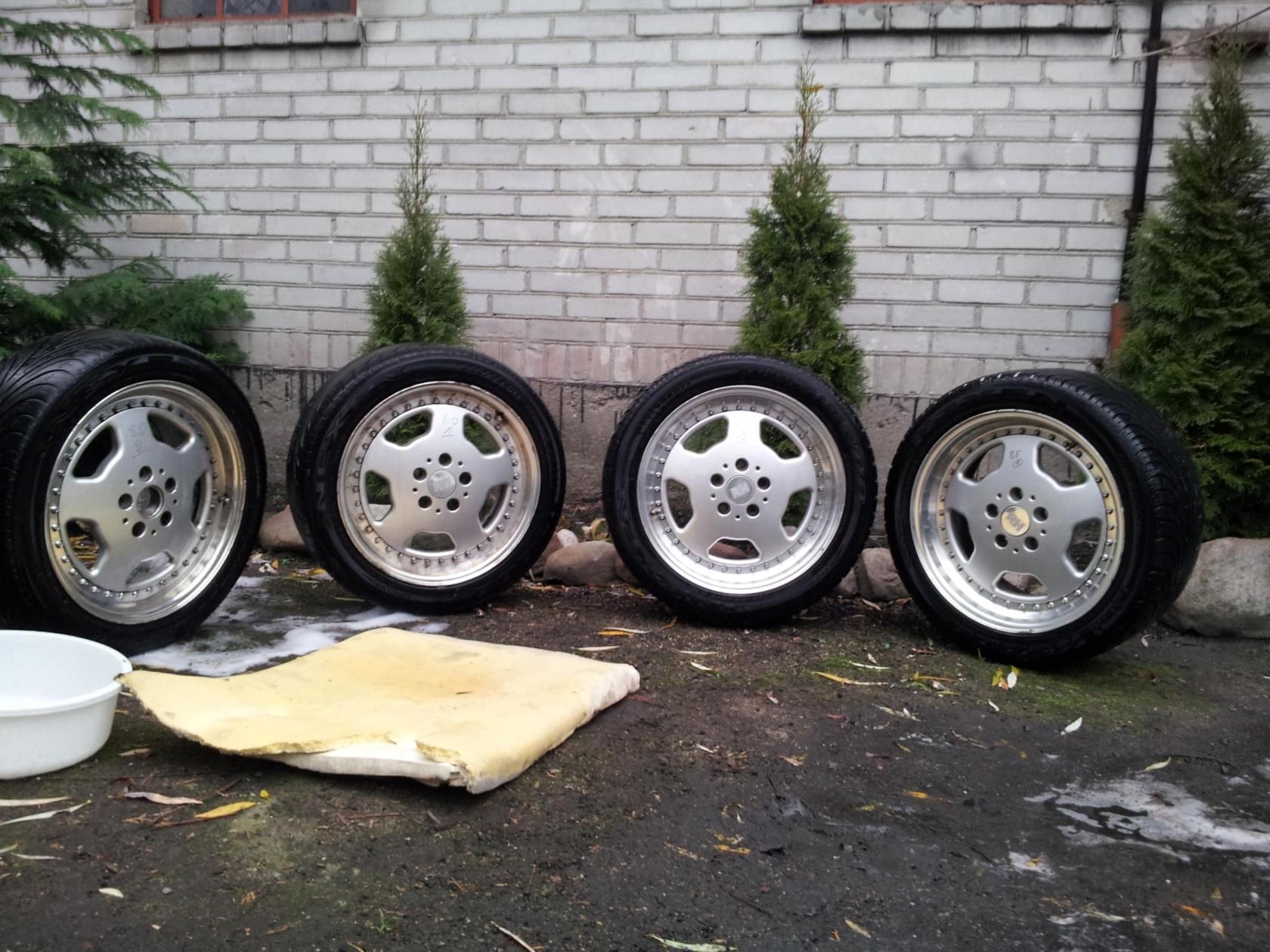

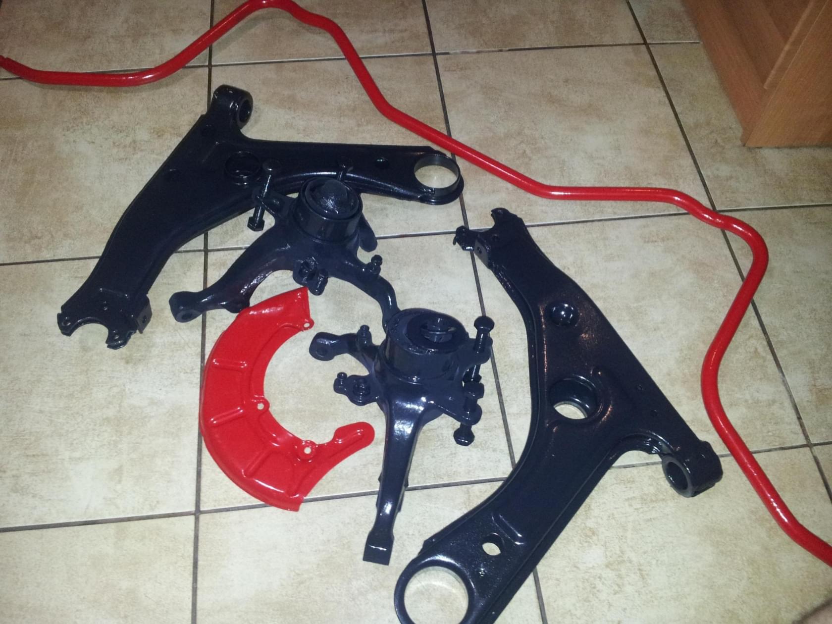

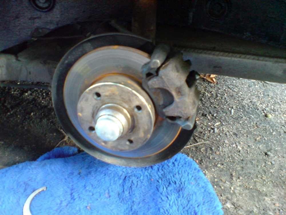

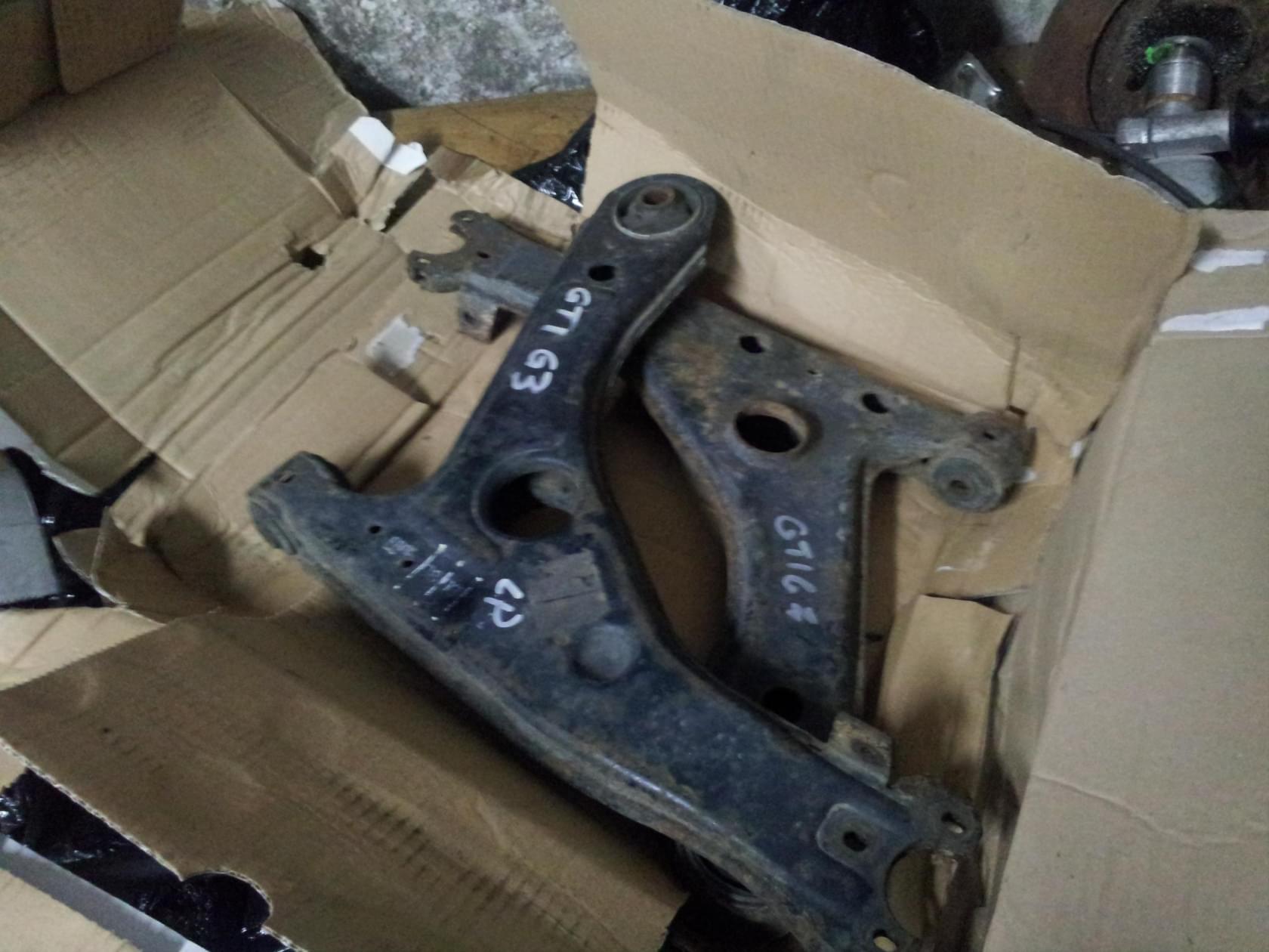

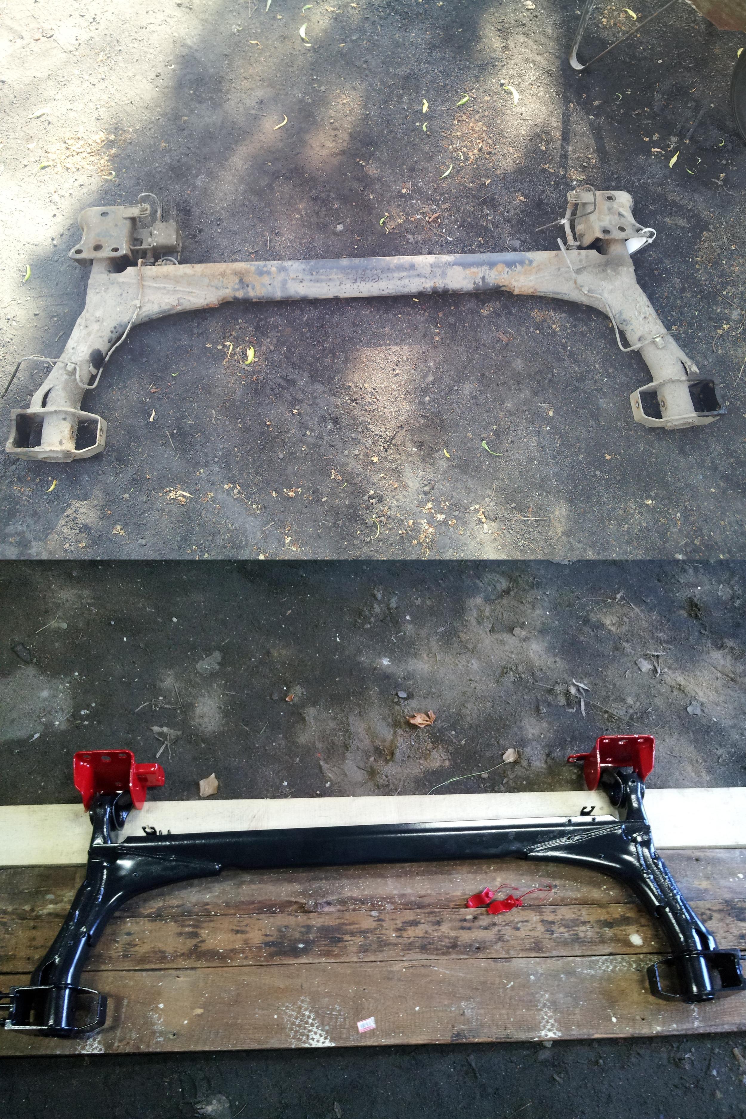

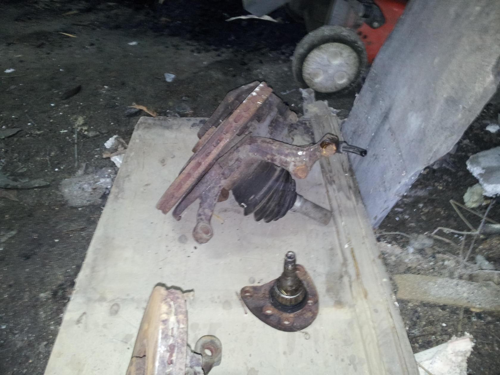

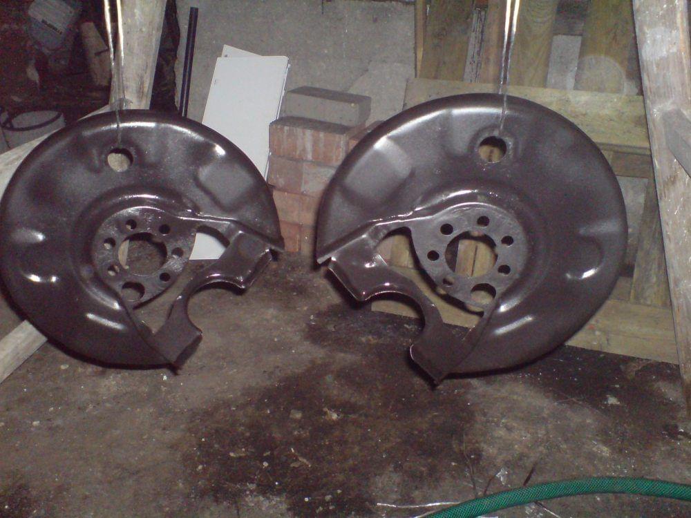

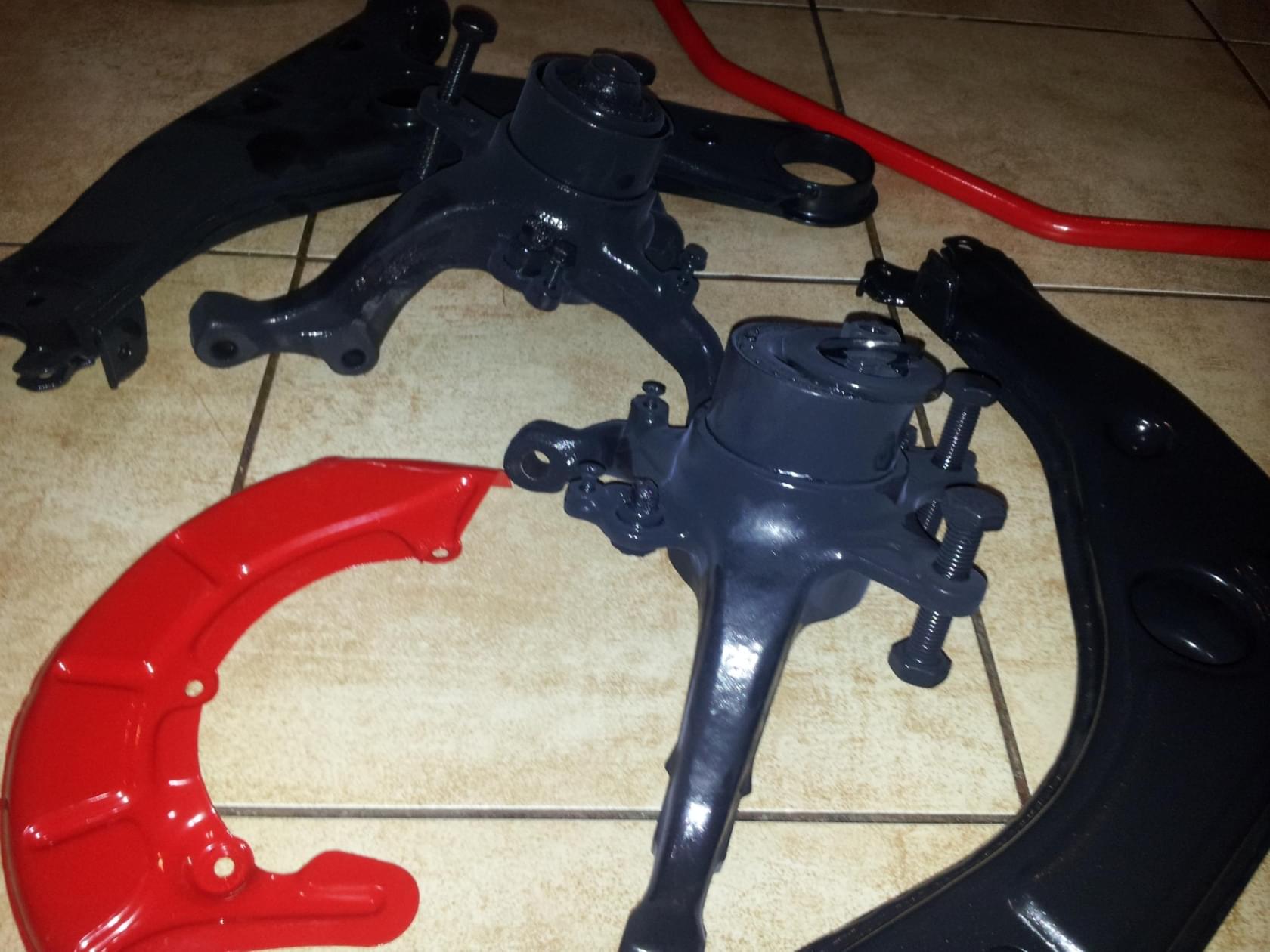

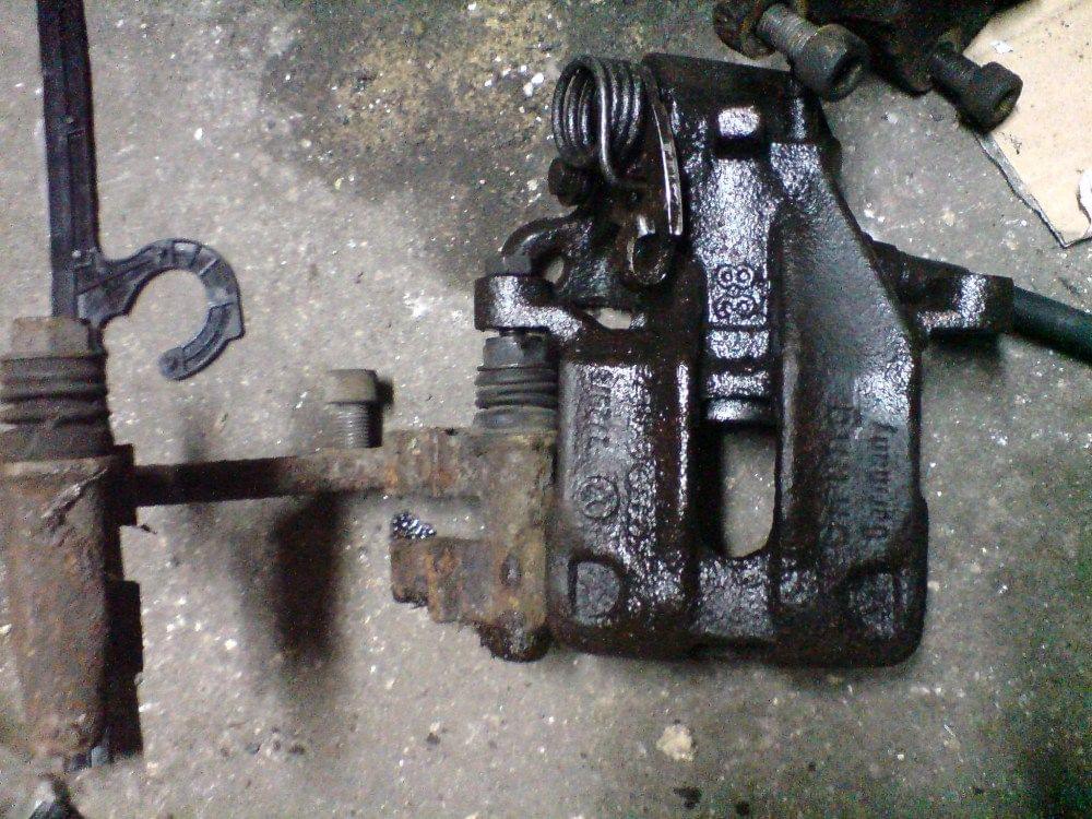

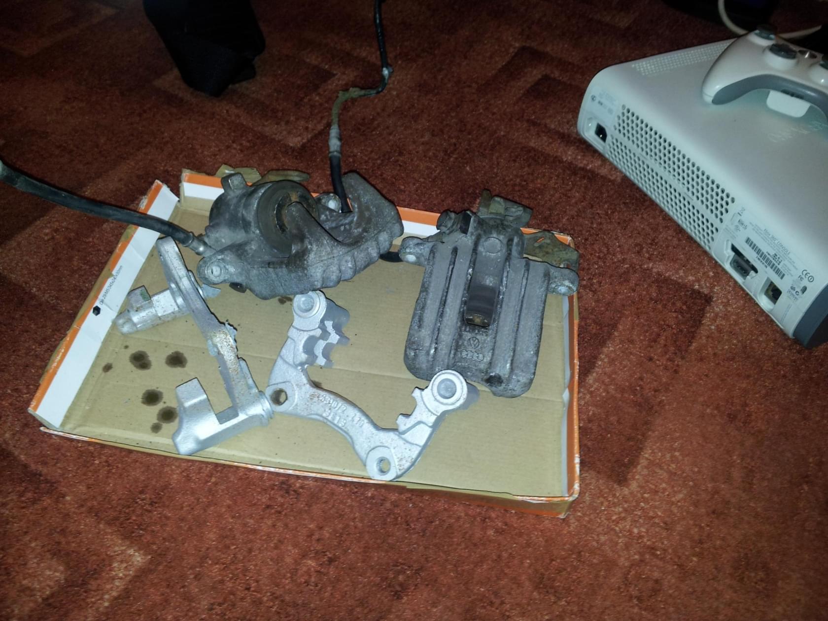

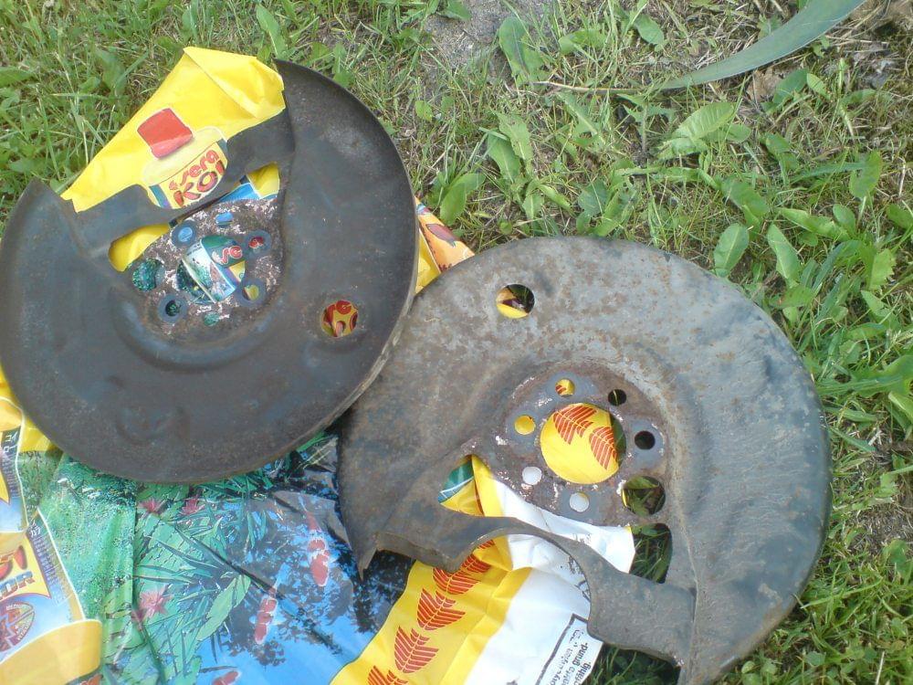

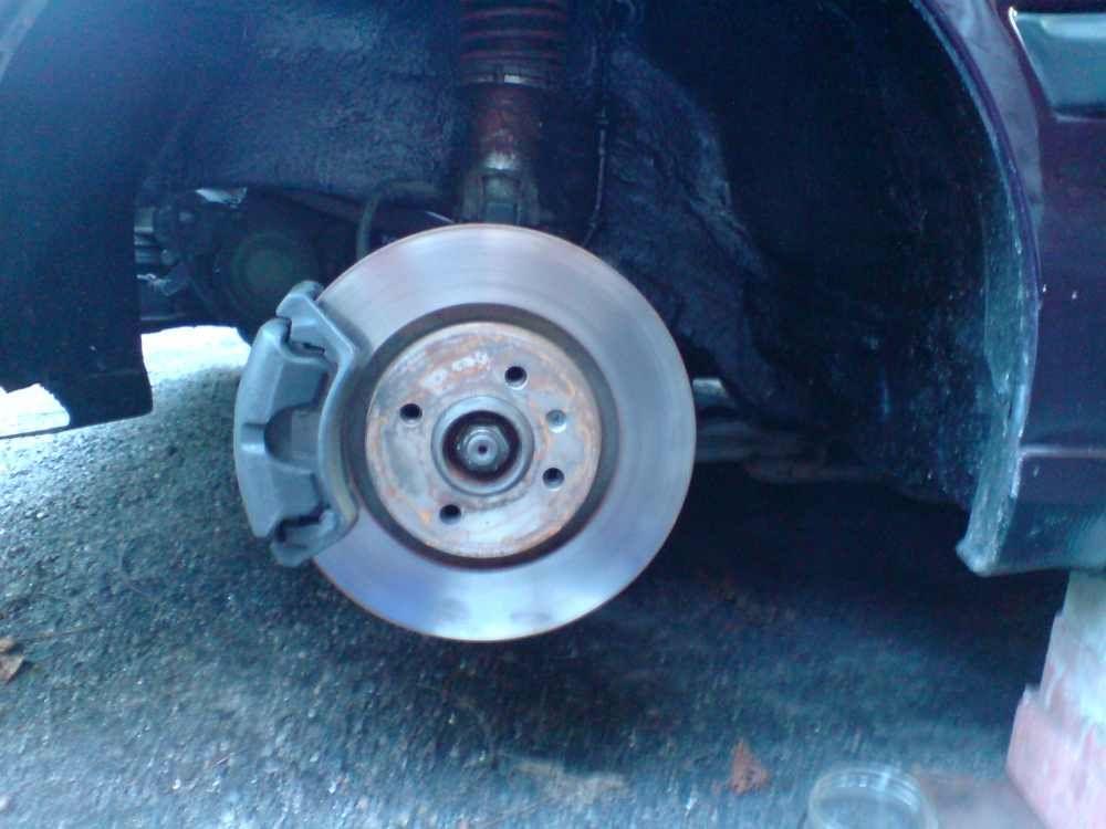

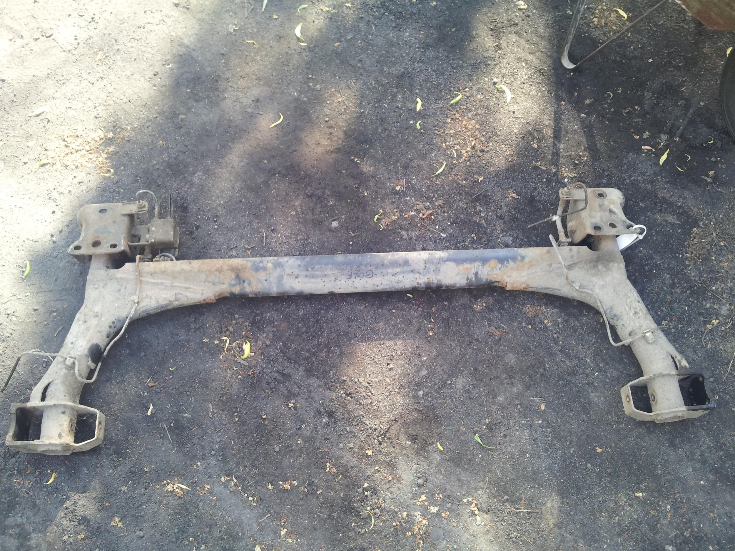

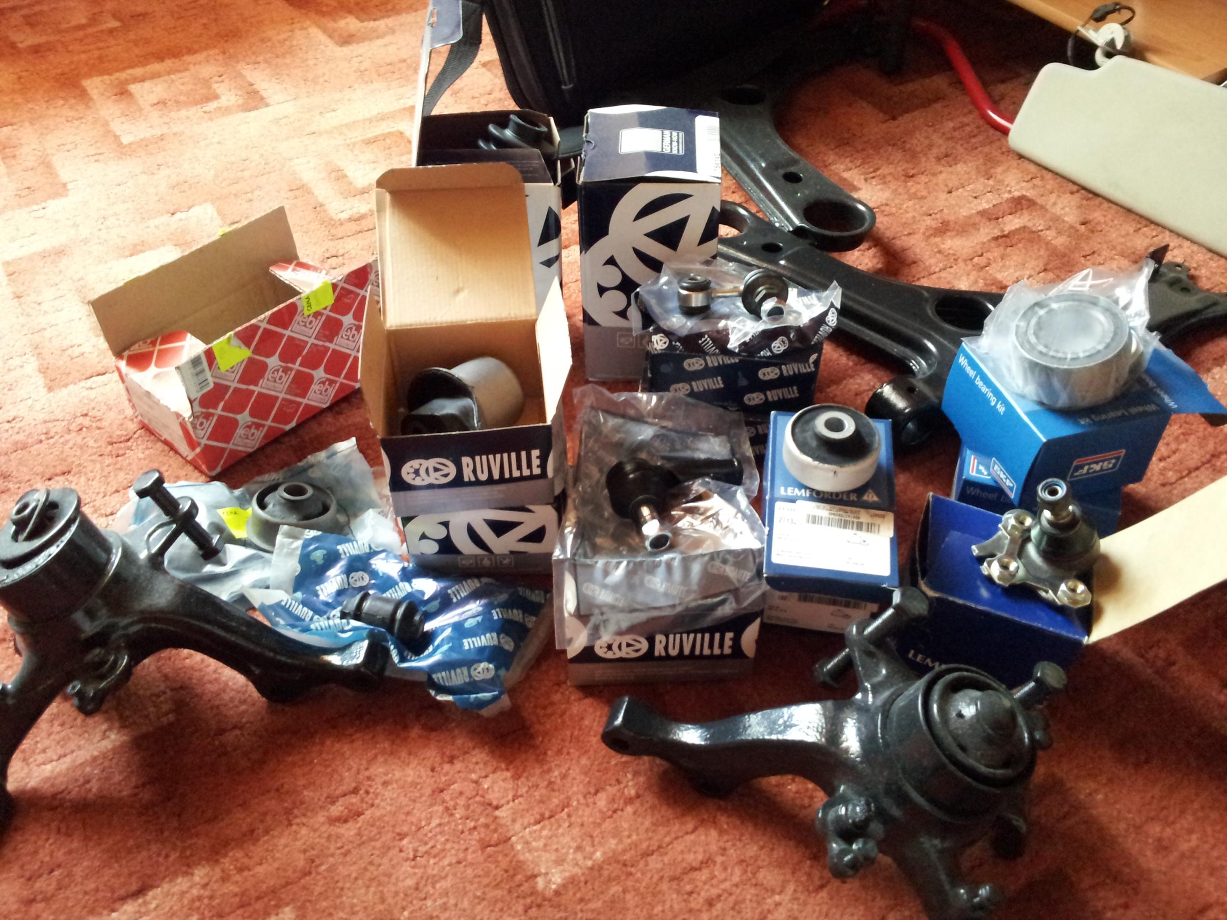

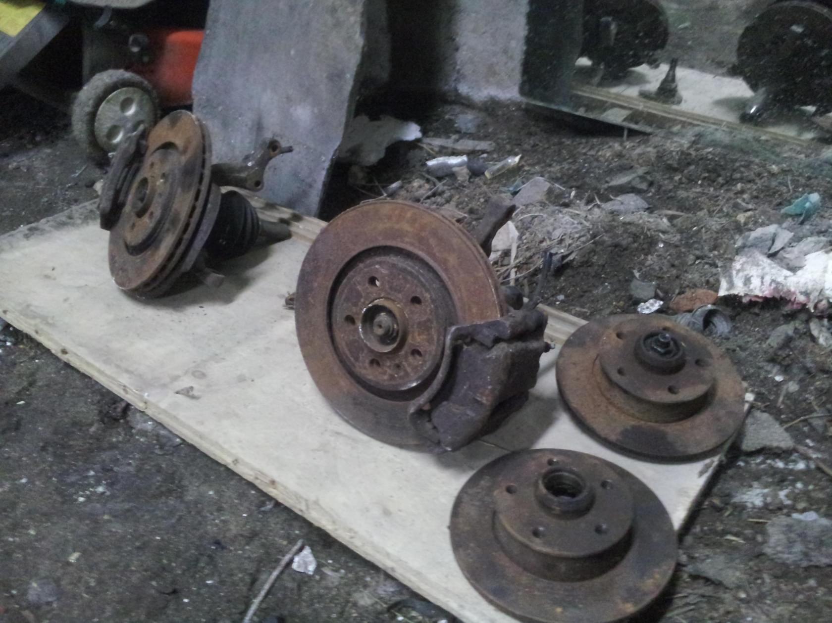

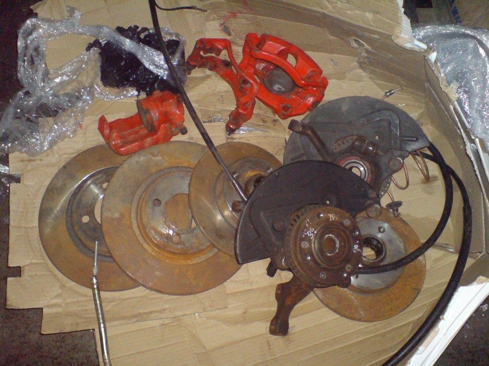

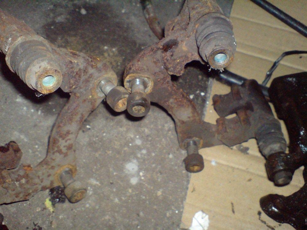

No to zbieranie zabawek do swapu na 5x100 czas zacząć. Będzie to co lubię czyli przywracanie 2giego życia rzeczom niekoniecznie nowym.
W zestawie:
Zwrotnice GTI -> podstawa :D
Piasty GTI + ABS -> podstawa :D
Przeguby GTI -> sprawdzę stan i ocenię przydatność
Zaciski i jarzma przód -> akurat takie już mam więc opylam dalej
Tarcze przód 5x100 -> przydadzą się na start
tarcze tył 5x100 -> funkiel nówki ino zardzewiałe -> omnononom
Czopy tył -> akurat jeden mam chyba krzywy także przyda się :D
Brakuje mi jeszcze kilku rzeczy ale wszystko się uzbiera przez zimę. Teraz w wolnej chwili trzeba będzie to ładnie odnowić i bawić się dalej. Tarcze przód chcę użyć te co dostałem z racji tego że plan na hamulce przód jest dużo ambitniejszy niż zwykłe 280tki które miałem do tej pory :P A co będzie to czas i portfel pokaże :D
Tak jak pisałem brakuje mi kilku części jeszcze także w dobrej cenie przygarnąłbym wahacze oraz stabilizator GTI.
Doszły także perfect HBM na tył:
:P
