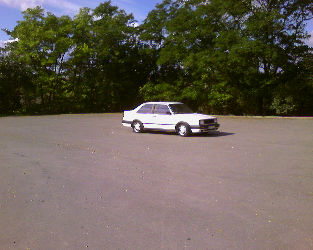

Witam
Posiadam Jette A2 Coupe, auto kupiłem pod koniec wakacji tego roku i do tego czasu parę rzeczy w nim już zmieniłem i trochę tajli też zebrałem. Mam swoja wizje na to auto i staram się wprowadzać ją sukcesywnie w życie. Moja wizja to nie jest typowe iście w określonym kierunku (Np.: US, German itp.), będzie to taki Misz-masz… . Wiem, że nie każdemu się spodoba ale najważniejsze żeby podobało się mi. Niestety większość foto robione tępym ołówkiem i nie powalają jakością...
MODEL: Jetta A2 Coupe 91r.
SILNIK: 1.6D --> 2.0 ABA --> 2.0 ABF
MODY POD MASKA: wymiany bieżące, SWAP, short shifter home made na wzór wyrobu Neuspeed, szersza chłodnica z Toledo 1 (dwa wiatraki)
ZAWIESZENIE: była podwyższona seria, a jest przód komplet MTS, tył amory Koni + springi FK
UKŁAD HAMULCOWY: jeszcze seria
WNĘTRZE: była seria -> jest komplet z MK3 GT -> będzie Recaro z MK 3 GTI Edition, Fader, zaślepka radia Votex, brzęczyk nie wyłączonych świateł GM (będzie zamiana na ori VAG 292), C-Box na kasety,
AUDIO: jeszcze brak
NADWOZIE: szerokie zderzaki, hak, pakiet, twarde podszybie, ori szyber, wzmocnienia drzwi, siatka przeciw listowiu, wygłuszenie maski, szyba przednia z zielonym paskiem, czarny znaczek w grillu,
KOLA: póki co seria, ale jest już pewien pomysł…
PLANY: więcej mocy, gwint, dobre koło, odnowienie lakieru i masę innych rzeczy... wszystko zależne od €€..

W drodze do domu i jedno już u mnie w garażu. I tu wielkie podziękowania dla kumpla ze towarzyszył mi w drodze po spełniające się marzenie...
Co prawda momentami było mi ciężko za nim nadarzyć ale różnica ~180KM robiła swoje... :P
Zawias tył "seria" i obniżenie...
Mały spot w Kielcach...
Nowe serducho...
Kilka foto ze SWAPu...
Przymiarka kola u kumpla być może zagości w przyszłym sezonie ale w innej kolorystyce...
