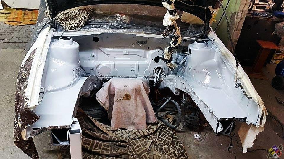

No i nadszedł czas na swap :)
Wypadałoby pomalować komore:)
No i czas na silnik :)

Patryk jest mało forumowy więc ja go wyręczę , szukamy półosiek od mk4 2.8 V6 pod skrzynie DRP .

Auto właśnie stoi w Carmasters i właśnie oni zlecili zakupienie takich osiek :) żeby to ogarnąć , o ile dobrze zapamiętałem to może być też z Audi TT 1.8 Turbo Quattro i Golf Mk4 1.9 TDI 4Motion , przegub wewnętrzny ma mieć 109 mm

tbialyjettamk2 108 mm.. to dziwne, bo slyszalem, ze oni mieli sety gotowe.. to maja auto na zakladzie i nie moge tego ogarnac? Dziwne... to kazcie im zmierzyc i zamowcie tam gdzie mowilem ;)

Wie co , ja wiem tylko tyle co mi Mada przekazał przez telefon , oni twierdzą że nie mają materiału i nie maja z czego zrobić . Ja nawet tam nie byłem , napisałem na forum bo Patryk mnie poprosił , co dalej z tego wyniknie to już oni muszą się dogadywać . ;)

ale po co kupowac polosie, wydawac na nie hajs, potem na skrocenie skoro mozna od razu zamowic porzadne custom'y a koszt wcale nie bedzie duzo odmienny?? Ogarnijcie sie ;)

wlasnie ze zrobic polosie jest taniej samemu :) chyba ze totalnie nie robisz nic sam to moze i taniej custom
