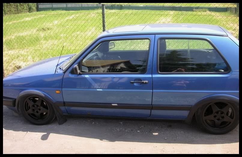

Przedstawiam wam mój dupowozik, ogólnie jest to cały seat toledo w budzie mk2 ;)
Tolek nie wyhamował i lekko wjechał pod zaparkowaną naczepę - na tyle niefartownie, że słupek przedni lewy się zagiął i pociągnął całą budę - drzwi pozachodziły na siebie itd. Silnik i reszta całe więc do golfa wjechało: silnik ze skrzynią,wjechała całość na sankach, wiązka i komputer, do tego pompy paliwowe + przewody paliwowe na większej średnicy, chłodnica i wiatraki , do tego półosie, zwrotnice, mcpersony(ogólnie cała belka), serwo i pompa hamulcowa, magiel ze wspomaganiem, filtr powietrza -> słowem wszystko co pod maską
- cały wydech 55mm
- belka tylna ze stabilizatorem i hamulcami tarczowymi + linki do ręcznego
- we wnętrzu zmiany są niewielkie: pedały (było sprzęgło na linkę jest hydraulik), kolumna kierownicza (z regulacją wysokości), instalacja pod MFA i manetki z obsługą MFA, no i przy okazji dołożyłem nową nagrzewnicę Valeo, auto dostało oryginalny (i działający) immobiliser
MODEL: VW Golf 2 1991
SILNIK: Było 1.6PN jest 2.0 ABF 16v
UKŁAD DOLOTOWY: Seria
UKŁAD WYLOTOWY: Seria
WYPOSAŻENIE: szyberdach
ZAWIESZENIE: Seria
UKŁAD HAMULCOWY:4 tarcze-przód 280mm, tarcze i klocki brembo, tył aktualnie do wymiany :P
WNĘTRZE: Seria
ELEMENTY DODATKOWE ZEWNĘTRZNE:Brak
ELEMENTY DODATKOWE WEWNĄTRZ: Skórzane mieszki z czerwoną nicia, szyberdach
CAR-AUDIO: Brak
INNE: Brak
PLANY:
w pierwszej kolejności do wymiany idzie rozrząd, filtry, plyny, świece i kable
-wałki Schrick 276/276,
- lekkie koło
- kolektor 4-2-1 + przelot
- dobry dolot
- strojenie
- gwint
- nowe oponki toyo proxes
- szeroka fela, przod 8j, tył 9j
Zdjęcia pożyczone od poprzedniego właściciela ;)
