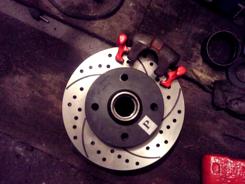

UKŁAD HAMULCOWY: tarcze: przód 280mm nawiercane i nacinane + Ferodo Premium z tłumikiem.
Tył taki sam tylko mniejszy :) płyn Ferodo 4.0

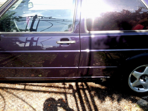

NADWOZIE: po blacharce i lakierniku (po stłuczce), zderzaki listwy itd jak na F&I przystało (z przodu poprzedni właściciel uciął sierpy bo obcierały), pomalowana LC4V brewka kamei, 4 x lampy clear + lekka przeróbka - przyciemnienie (chciałem zobaczyć jak będzie wyglądał z dymionymi), folia tył foliatech, klamki Mk3 look,

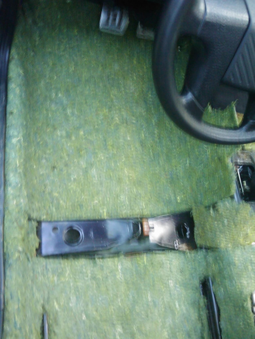

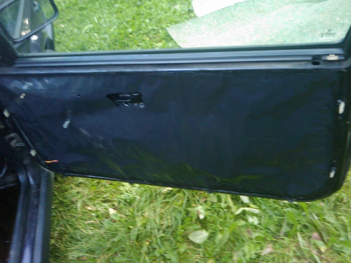

WNĘTRZE:mieszek i gałka skóra (Jacky), niebieskie podświetlenie zegarów, nakładki na pedały Foliatech, dywaniki z logiem F&I, kompletne nowe wygłuszenie.

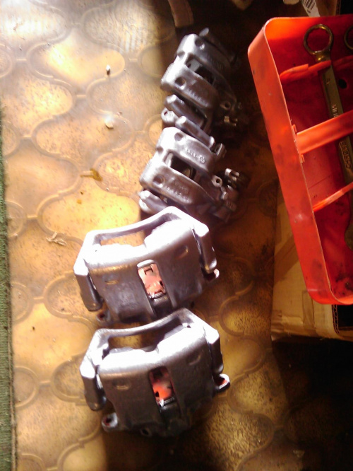

Zmiany przeprowadzone:swap hampli na 280mm przód i tył z bębnów na tarcze łącznie z belką ze stabilizatorem. W przygotowaniu na swap PLka (czeka do wiosny bo garaż nie ogrzewany :( ) :

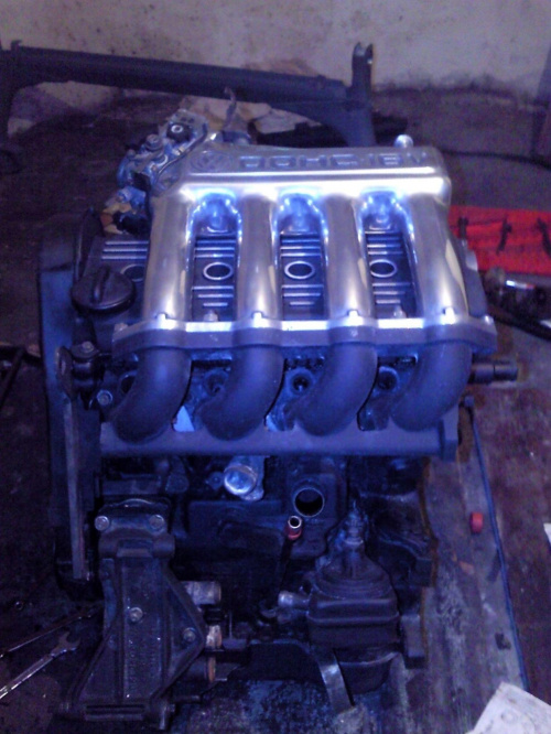

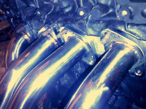

kompletna instalka z G60 (PG) wraz z kompem 022B i COPOT, wałki ABF, kolektor z SS, porting głowicy wraz z polerką zaworów, tłoków, komory spalania, dotarte zawory, nowe szklanki, wymienione wszystkie simmery na viton, wymienione pierścienie, blok w czarnym macie (żaroodporny termoutwardzalny lakier), pokrywa czarny mat z polerką, polerowany ręcznie kolektor ssący, tłumik Remus dedykowany do KRa, listwa 4 bar i wtryski z audi A6.
Kompletna konserwacja i zmiana wygłuszenia środka.

Korektor z SS do nowego silniczka:

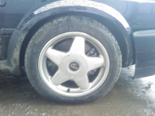

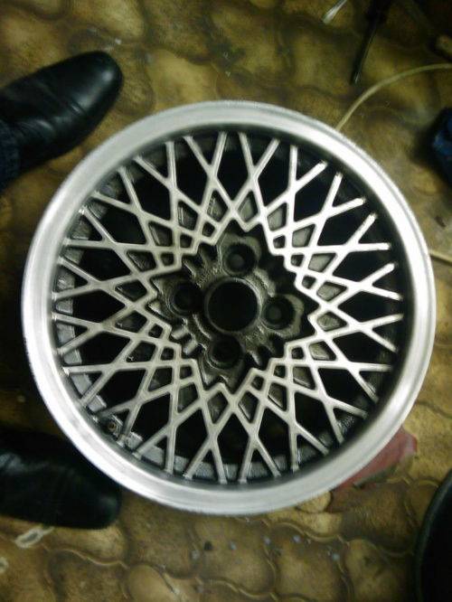

kola na zime masz lepsze nizna lato :) przepoleruj je i zostaw na lato

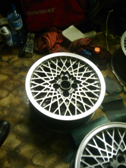

Titany też będą polerowane, ale przy nich trzeba troszkę więcej zabiegów bo muszę dotoczyć dekle z alu. Te "zimowe" są już po polerce, ale nie przykładałem się bo jak gdzieś przywalę to nie będzie mi szkoda, poza tym nie kosztowały mnie dużo (tyle co 14' stalówki, które mi się już nie zmieszczą). Sorrki za jakość zdjęć ale jakoś zawsze mam tylko aparat w telefonie pod ręką.
to samo pomyślałem przeglądając fotki ;) ,

No ale mi korbę zapodajecie :), rozważę to jak je założę (do soboty) i zobaczymy jak będą się prezentować wtedy zadecyduję. Dzięki za sugestię :)

Prace nad silnikiem trwały 5 miesięcy (kupę godzin których nawet nie jestem wstanie zliczyć). Więc dzięki za uznanie.
