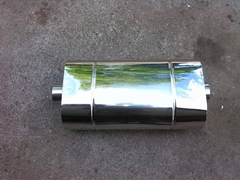

Na dzień dzisiejszy corrado ma założoną maskę i zderzak po lakierniku w kolorze ;) zamówiony nowy wydech z przegrodą wyciszającą bo było za grubo... (ponad 150dB) także czekam na wydech i na przyjazd na urlop do PL ;) pod koniec czerwca aktualizacja jak wygląda ;) aha bym zapomniał założony też jest grill Nowego Typu bo stary typ nie pasował do całości ;) no i skręcenia na maksa w dół ;) mam nadzieję że fajna lektura i czekam na komentarze pozdro!
Taka mała aktualizacja ;) z nowym zderzakiem z tyłu ( stary miał wyciętą wnękę na wydech (rynnę) dlatego zmiana ;) ) i maska pokolorowana;) i grill NT założony. Auto zakurzone stoi w SWAP LAND i czeka na resztę gratów... ImageImage
nadal czekamy na wydech... który się produkuje...

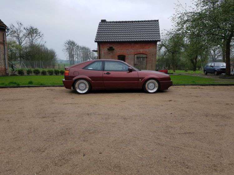

Aaa zapomniał bym o najważniejszym modzie. w końcu mam LEGALNY SWAP ;) w dowodzie 2,3 V5 ;) mam fotkę dowodu od razu po wyjściu z wydziału komunikacji z wpisem o zmianach ale już mam odebrany nowy dowód tylko w PL został ;)
Maj 2017
Dłuuugo Dłuugo mnie tutaj nie było trochę się wydarzyło trochę się zmieniło ;) i pomalutku foto relację przedstawiam ;)
kompletnie odnowione podwozie ;) wszystko powymieniane na nowe + konserwacja , uszczelnienie silnika bo pojawiły sie lekkie wycieki ... itp itd
no i najnowsze nabytki ;) fotki jeszcze przed spasami ;) na dzień dzisiejszy przód siadł jeszcze 2cm na dół :) :mrgreen:
