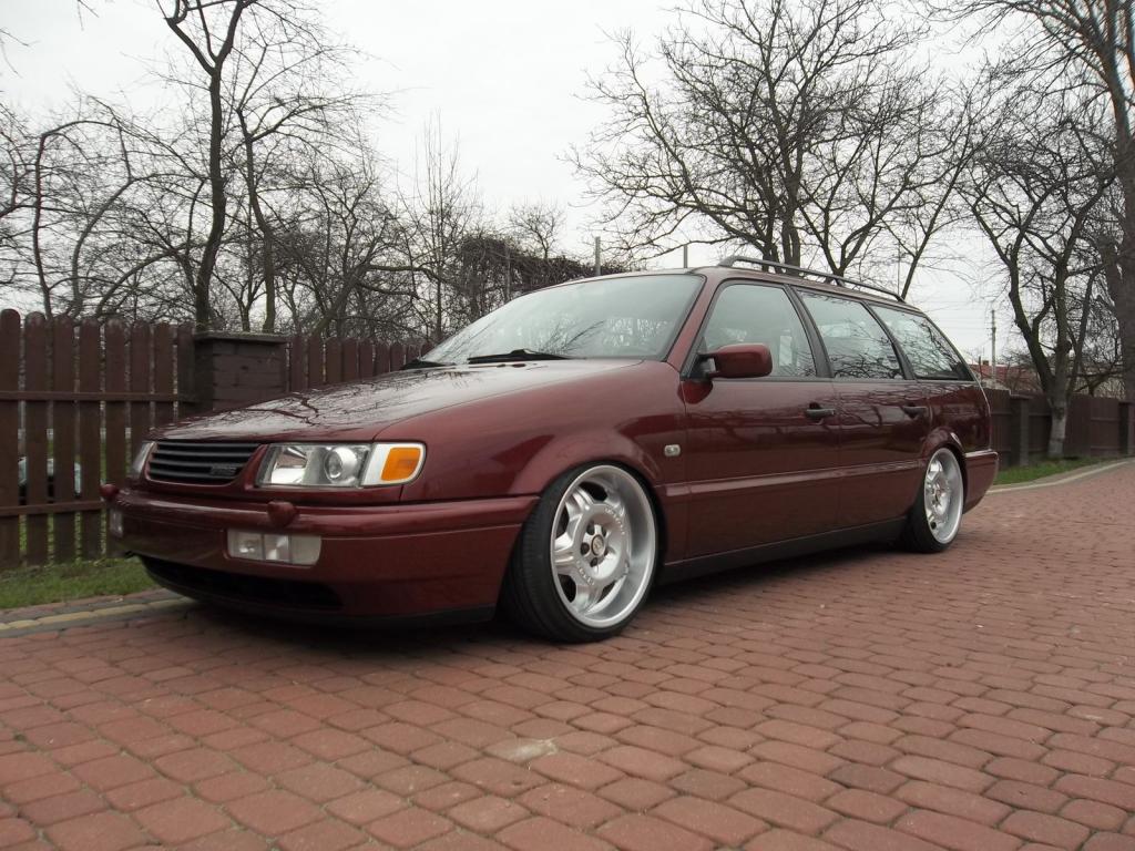

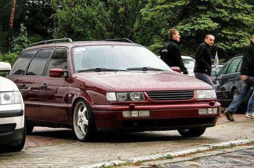

Witam, chciał bym przedstawić swoją "padakę" :)
MODEL: Passat B4 35i 94r
SILNIK: 2.8 VR6
MOC: 174KM hamowane kilkukrotnie i zawsze wyniki +/- serii
MODY POD MASKA: Stożek K&N, kolektor dolotowy i przepustnica od 2.9, owinięty kolektor wydechowy 6-2-1, wałki z 2.9 (czekają na założenie)
ZAWIESZENIE: Gwint Weitec (przód TX+) z regulacją twardości, rozpórka Eibach 8530920
UKLAD HAMULCOWY: Przód 288mm tarcze Zimmermann Sport + Ferodo DS Performance, tył tarcze Mikoda GT nawiercane + Ferodo DS Performance
KOLA: felgi Motor Sport, wzór z BMW z rozstawem 5x100 8J ET25 opona Nankang 195/40/17 z tyłu dystans 15mm
NADWOZIE: Zderzak USA, obrysy USA, WOB-y, grill bez znaczka, spryskiwacze świateł, światła bixenonowe na soczewce Koito z gładkim szkłem palniki 5000k, brak wycieraczki z tyłu, blenda tylnej klapy.
WNETRZE: Wersja exclusive chyba mówi wszystko :) Pełna elektryka, klima, jasne wnętrze w skórach kierownica Raid. Dodatkowo auto dostało takie bajery jak: podłokietnik, uchwyt na napoje, szyberdach, tempomat, webasto Eberspacher Hydronic B4WSC, kluczyk scyzoryk, oświetlenie wnętrza ala audi a6 :) czyli lampki pod nogami i drzwiami z passata B5 zapalające się oddzielnie.
AUDIO: Seria. Radio Gamma na 8 głośnikach + zmieniarka 6CD.
Zmiany przeprowadzone: Zmian było sporo, tak na szybko można powiedzieć że jest to poskładane auto z dwóch :) Samochód był porozkręcany do najdrobniejszej śrubki a następnie poskładany w całość, a przyczyną tego była zabawa na torze...

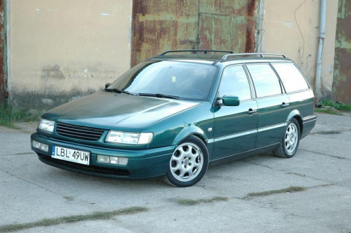

Tak więc kupiłem drugiego B4 VR6 z uszkodzonym silnikiem lecz idealną blacharką i przełożyłem wszystko z zielonej skorupy do bordowej :) Przełożone zostało między innymi: silnik, skrzynia, kompletne zawieszenie, hamulce, wnętrze, szyby. Z bordowego auta pozostała deska rozdzielcza, instalacja elektryczna i blacharka :)
wnętrze jeszcze z poprzedniej budy :)
i parę fot z przekładki 2in1 :)

Plany: sztywny gwint, inne koło, przeróbka przednich świateł na bi-xenon, zmiana audio, regeneracja skóry, zabawa z wydechem :)
Auto jest starym, poczciwym rodzinnym dupowozem z dużym, zaskakującym mocą (jak na swoją epokę) silnikiem który daje przepiękne brzmienie.
Dziękuję i pozdrawiam pfu

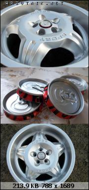

felunek z dekielkami własnej roboty
Było już coś podobnego na forum... Felgi to Motor Sporty, wzór z BMW z rozstawem 5x100 8J opona nankang 195/40/17 z tyłu dystans 5mm, będzie wiecej trzeba tylko ładnie wymierzyć. Fele odnowione przed sezonem

Zbytniego rozwoju nie będzie, auto przez trzy lata doprowadzałem do serii (czytaj stanu obecnego) co ciekawe przebieg silnika to 320 tys, a budy 160 tys :) mimo to...
Na pewno zagości gwint i inna fela, może coś przy silniku pogrzebię... Drugi motor 2.8 leży w garażu i czeka na lepsze dni :)
obecnie
a to poprzednik
Foty zaraz po przyprowadzeniu auta, zakup był finalizowany w nocy, około godziny 24 :D trasa trwała kilkanaście godzin, ale z takimi ludźmi na pace to była wspaniała wycieczka :)
No i jeszcze kilka fotek z przekładki. Między czasie zrobiliśmy gruntowną konserwację i polerkę :) Podziękowania dla "git ekipy z tarnobongo" która się do tego przyczyniła!
