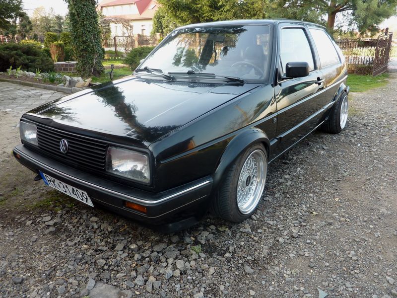

W tym temacie chciałbym zaprezentować swojego golfa mk2 którego kupiłem 5 stycznia 2010 roku można powiedzieć, że po sąsiedzku :)
Gdy go kupiłem:
MODEL: Golf mk2
ROK PRODUKCJI: 1985
SILNIK: 1.3 NZ SWAP 1.8GX + LPG
ZAWIESZENIE: seria
UKŁAD HAMULCOWY: seria
WYDECH: seria od 1.8 gx + końcowy dwururka GTI 16v
KOŁA: stalówki 13 + opony zimowe 165/70/13
NADWOZIE: czarny akrylowy lakier, smoked jetta front, wąskie zderzaki, elektryczna regulacja lamp, klapa zrobiona na płasko bez wycieraczki i spryskiwacza, lampy tył clear biało-czerwone pomalowana góra na pomarańczowo, szyberdach, rozklepane ranty
WNĘTRZE: regulowane pasy, czarna podsufitka + plastiki, jakieś tam audio, fotele pół kubły, czarny dywan, centralny zamek na pilota z alarmem, miękka deska, licznik z MFA 16v podświetlony na niebiesko, SWAP instalacji po 89 roku, manetka MFA, kierownica raid HP, piłeczka golfowa na lewarku
oto zdjęcia golfika po zakupie (wykorzystuje tutaj zdjęcia byłego właściciela i użytkownika tego forum mam nadzieję, że się nie obrazi :hmm: jakby coś to proszę o wiadomość na pw :pub: )

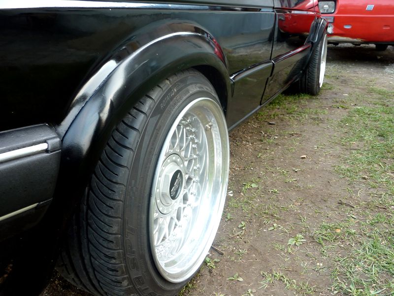

- alufelgi BBS 15 od BMW
- oponki 195/50

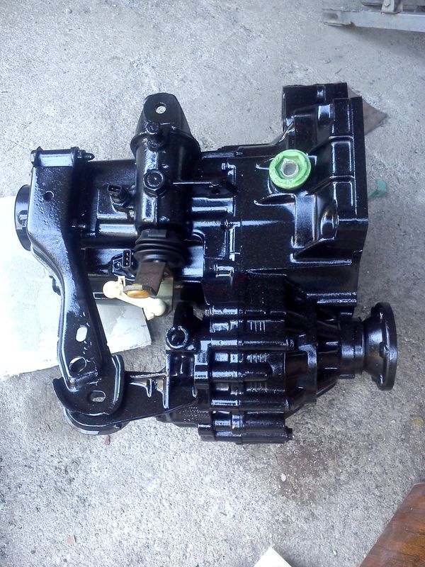

Po pewnym czasie padła decyzja że golf dostanie nowe serce nie żeby w tym konie umierały bo silnik chodził jak igiełka lecz 90-95 KM to MAŁO!! padło na silnik 2,0 DOHC 16V ABF 150 KM który już leży rozebrany w drobny mak u znajomego pana toffica gdyż ABF nie zostanie na seryjnej mocy. Kupca na mój silnik nie musiałem długo czekać wiedział co bierze :hmm:
I tutaj zaczyna się kolejna zabawa :bajer:
aktualnie auto stoi na.... cegłach heheh a ja wymieniam wszystko co się da hamulce, linki, gumy, itp itd.
zakupiłem / wymieniłem:
- belka na tył z tarczami nowe tarcze, klocki, linki, regeneracja zacisków, łożyska oraz wymiana gum belka pomalowana na czarny połysk
- SWAP tarcz na przód 256 mm (miały być 280mm ale wiem, że są problemy z niektórymi felgami tz. przy zakładaniu przystawiają zaciski więc zrezygnowałem)
- regeneracja zacisków przód oraz nowe łożyska zaciski przód jak i tył pomalowane w czerwień
- tarcze przód nawiercane i nacinane z klockami ATE
- wymiana gum na wahaczach oraz swożni wahaczy
- zakupienie stabilizatora oraz wymiana łączników stabilizator pomalowany w czarny połysk
- sanki wypiaskowane i pomalowane na czarno nowe poduszki pod silnik przód i tył od g60
- maglownica wyczyszczona i pomalowana na czarno nowe drążki kierownicze i koncówki oraz osłony maglownicy wyczyszczone węże i założone nowe osłony na węże od wspomagania
- nowe przeguby zewnętrzne i wewnętrzne półosie pomalowane na czarno
- pompa 22mm pomalowana na czarno oraz większe serwo z passata b3
- komora silnika zapodkładowana i pomalowana na czarny wysoki połysk
- kolektor ssący od ABF pomalowany farbą żaroodporną
- zbiornik paliwa od golfa III z pompą 3 bar
- nowe wężyki paliwowe
- wyczyszczone i pomalowane obejmy zbiornika paliwa
- konserwacja nadkoli i rantów oraz podratowanie budy gdzie wychodzi ruda :D
- chłodnica od golfa III abf na dwa wiatraki
trochę fotek z początku SWAPU:

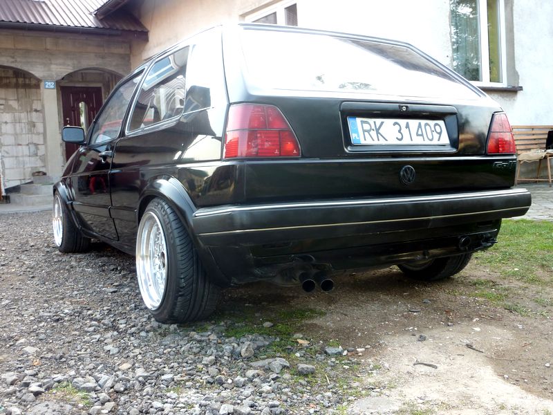

I mam pytanie do was bo coś mi nie pasuje w tylnych lampach ... już za dużo tego się przewija w golfach może macie jakąś ciekawą propozycję? Może hella red black? lub hella black? Miałem także wizję aby dać całe czerwone lampy ale są dość drogie? a może clear dymione red black? Podpowiedzcie proszę. Pozdrawiam i mam nadzieję że temat się spodoba :pub:
Mały aktual
pobawiłem się trochę z lampami i wyszło tak:

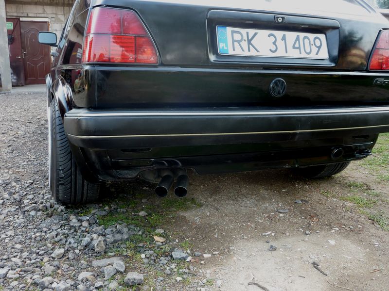

Jutro zabieram się za składanie wydechu o wymiarze 2.5 cala do mojego abfa
Troszkę pracy i zdjęć :)
Wymalowany wydech farbą żaroodporną nowe uszczelki dwuzłącze elastyczne obejmy wieszaki itp.

Po długich poszukiwaniach dopadłem w końcu grill na wąskie żeberko:

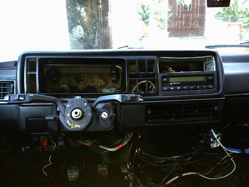

oraz schowek w deskę wersja z klimatyzacją 16V + zamek na kluczyk

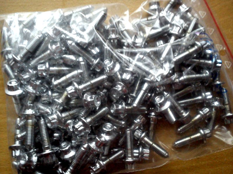

Dla bezpieczeństwa zainwestowałem w podkładki antykradzieżowe

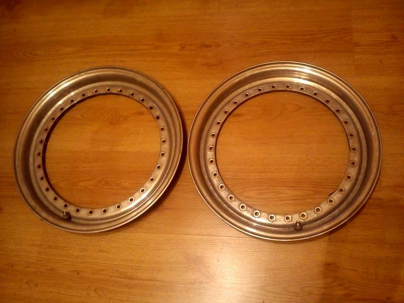

Takie coś będzie w mykydwy 8-) muszę ją porządnie wyczyścić i napastować bo długo leżały u typa w garażu, będzie miazga. Fotele z airbagiem i grzaniem tyłka.
Uploaded with ImageShack.us
Grill z wąskim żeberkiem i chromowanym znaczkiem :)

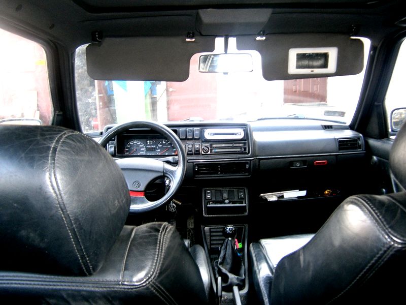

Bagażnik :)
Skóra + chrom :D
Decha

Bardzo fajnie, tylko trochę tutaj za dużo kombinujesz, jak dla mnie. Z jednej strony jest to GT, znaczki GT, wstawki czerwone. A z drugiej dajesz chrom tak bardziej żeby się świeciło i było ładnie. Nie wiem do końca jak zrobisz, czy na typowego GT czy Cult GT jeśli można to tak nazwać. Mi tu troche nie pasuje to, albo to, albo to ;)
Tak czy tak fajny Golf i dobrze pomodzone, brakuje tylko dobrego koła ;)

Masz rację z tymi emblematami. Tylko nie wiem czy malować je wszystkie na czarno czy z tyłu zostawić sam Golf chromowany? a po bokach wolfbsurga?

Ja bym wybrał to albo to, albo dajesz wszędzie GT, grill na szerokie żeberko ja bym dał bo wg. mnie lepiej pasuje do GT. I czarno czerwony albo bez emblematów GT, tylko taki cicho-ciemny czarny :)
Twoje auto, działaj tak jak Ci się podoba ;)

Chyba raczej polecą w czerń a grill zostaje na wąskie żeberko nie ma dla mnie innej opcji :)
Dzięki za uwagę :ok:

miałem kiedyś oryginalne GT, bardzo byłem z niego zadowolony :) Osobiście dał bym tu grill na 4 oczy, ale to Twoja bryczka, powodzenia i nie zepsuj go ;)

Dla mnie tylko jetta wąskie żebro :)

No a tak komponuje się regulowana kolumna kierownicza ze sterownikiem climatronika :D nie obyło się bez małej rzeźby ale co tam :okej:

Ostatnio opłaciłem OC i zabrałem się za wymianę skrzyni biegów. I powiem, że zmiana jest na wielki PLUS. Dłuższa skrzynia przy słabym dole a "ciągnącej" górze sprawuje się wyśmienicie. Przy wymianie wysłałem zamach i docisk do odchudzania oraz wyważenia, zmiana także na plus auto lepiej wkręca się na obroty a w dodatku lżej mu odpalać. Skrzynię zalałem olejem Valvoline MAX LIFE 75w90 GL4 jak na razie wszystko działa bezproblemowo.

Zdecydowałem, że wysyłam śruby do chromowania i ... dobrze zrobiłem :grin:
