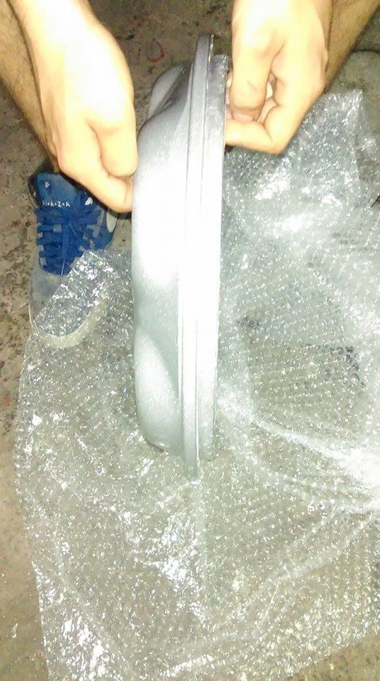

pokaz zdjecie rotoru od tylu
Nie wiem czy mam odpowiednie foto, ale jeśli chodzi ci o centrowanie to oczywiście również jest. Ponadto fele są tak wycięte ze można je skręcić na kanapkę jak i normalnie

pokaz foto :)

Bastek. napisał(a):
pokaz foto :)
czy takie moga byc ? ;p
