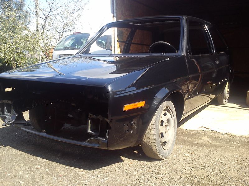

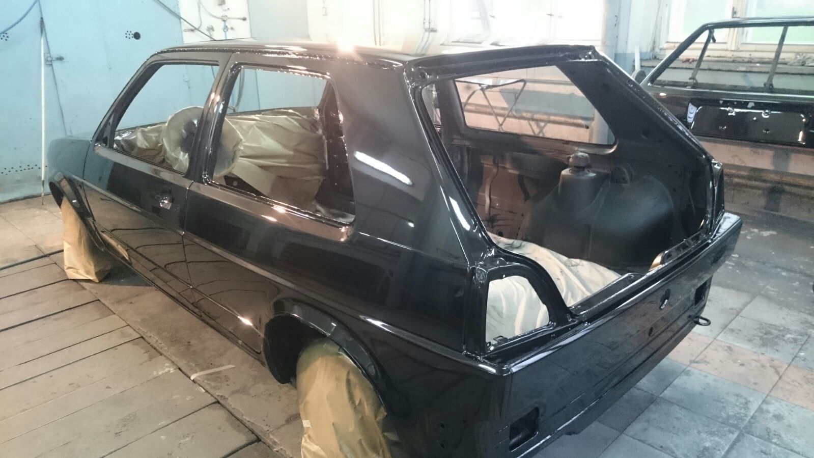

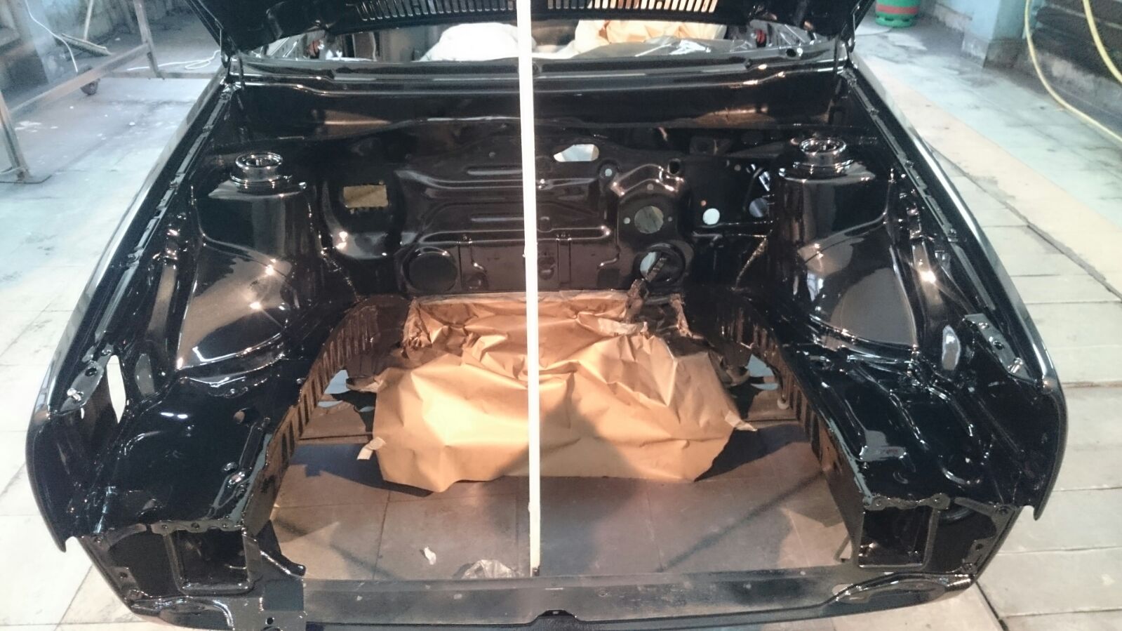

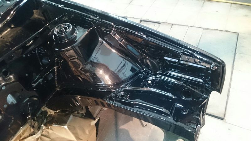

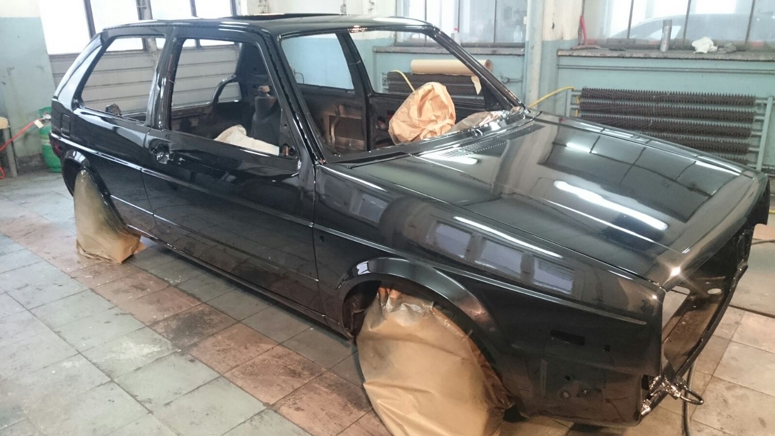

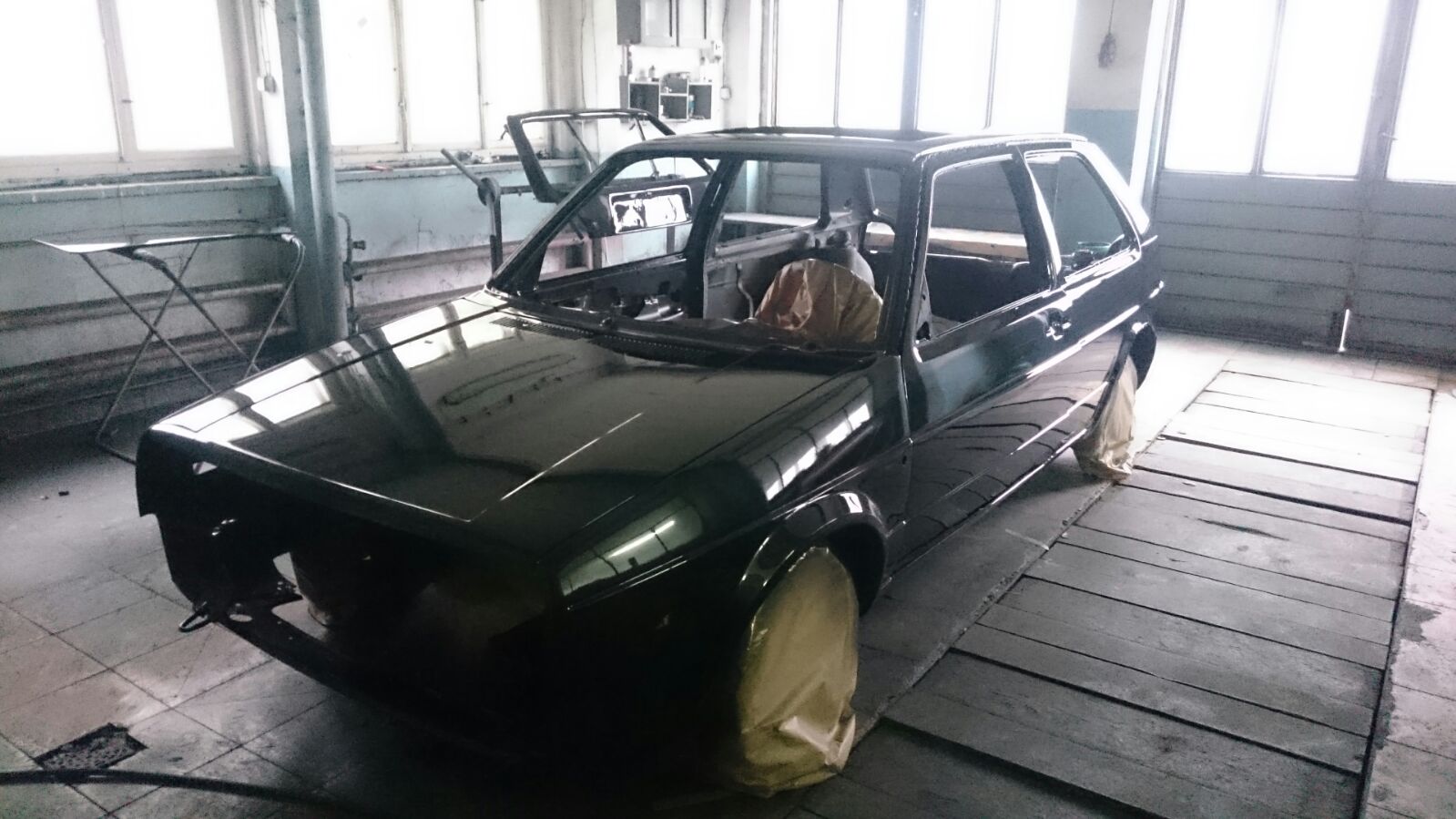

Jeszcze polerka i zabieram się za składanie :) Przez mocne oświetlenie wyszedł trochę jasny, komora silnika oddaje w pełni kolor na całości :)

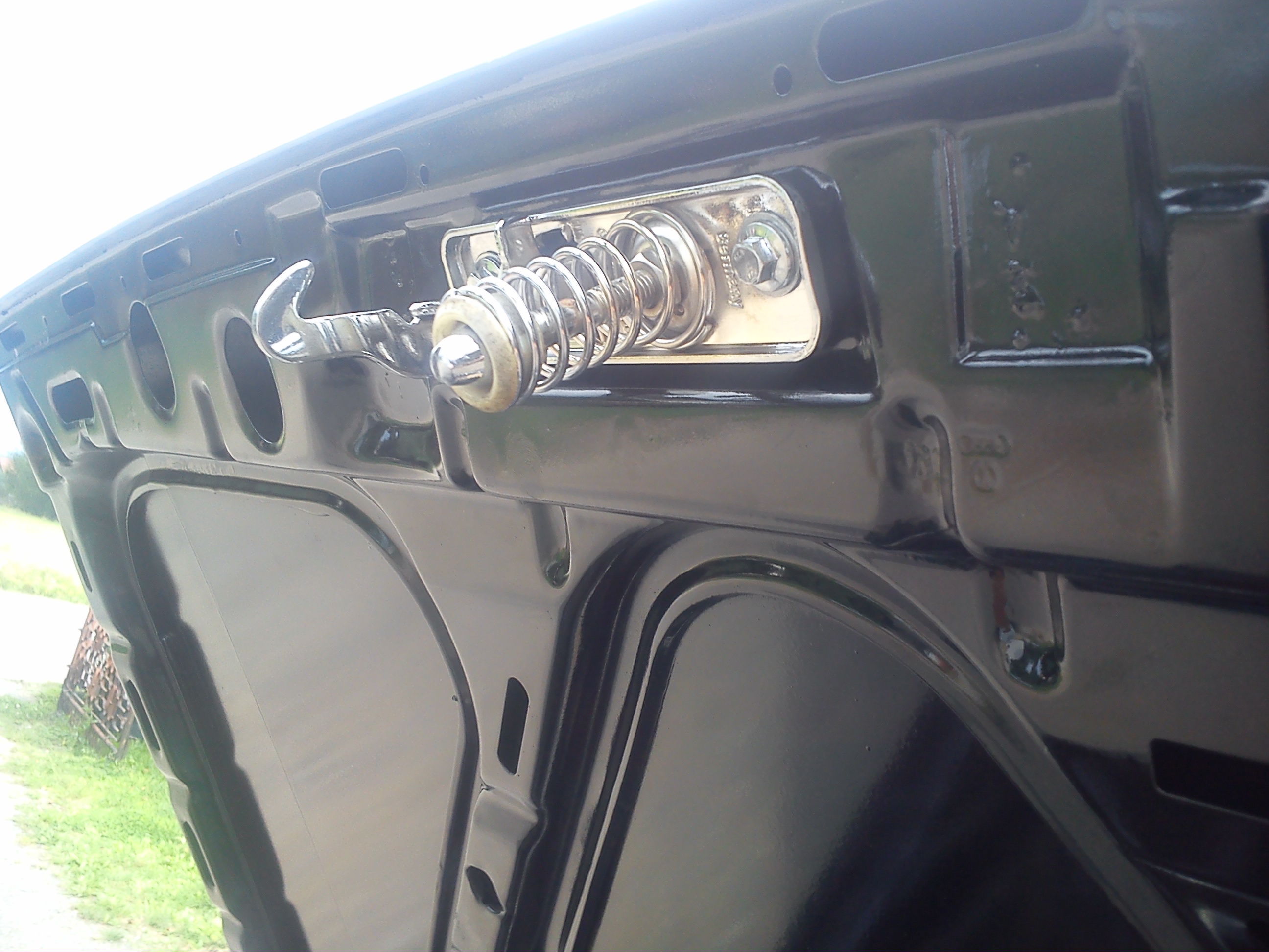

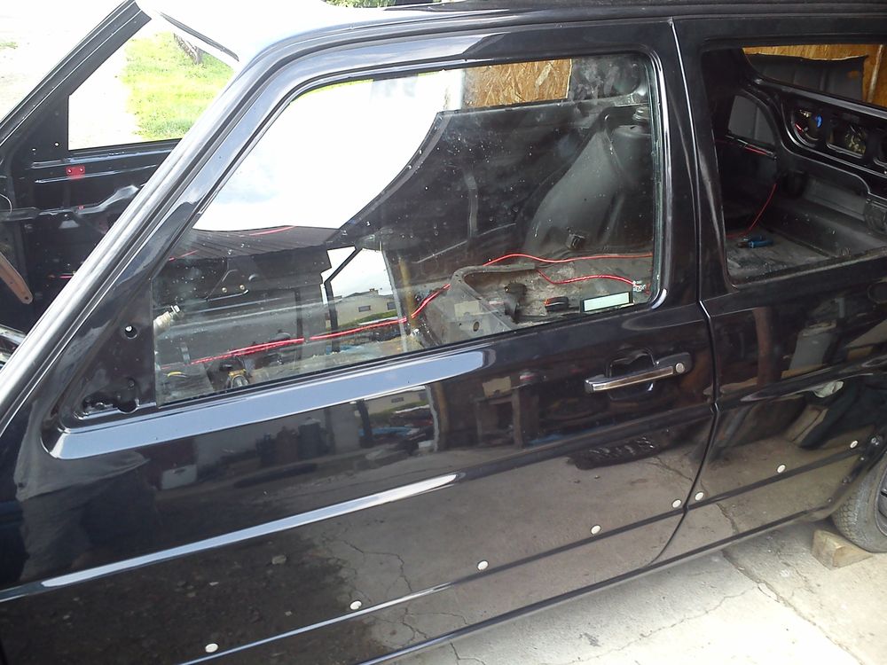

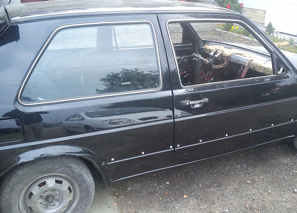

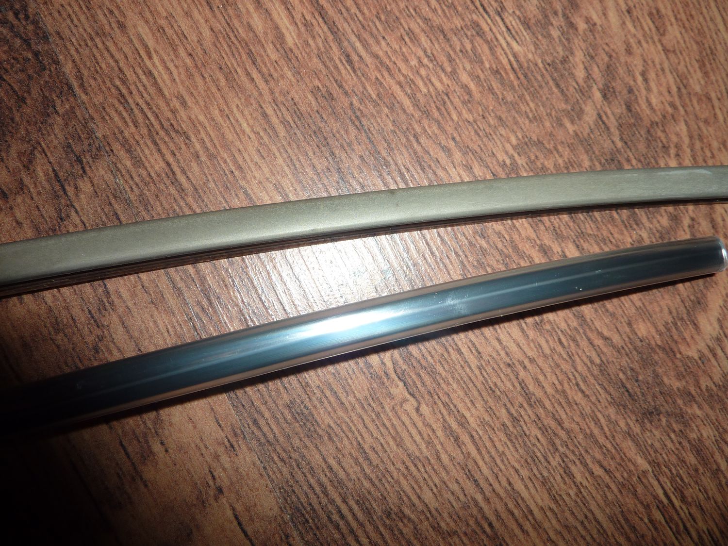

Szybki aktual, prace idą powoli i mozolnie, wszystko chcę aby było dopracowane na tip top.

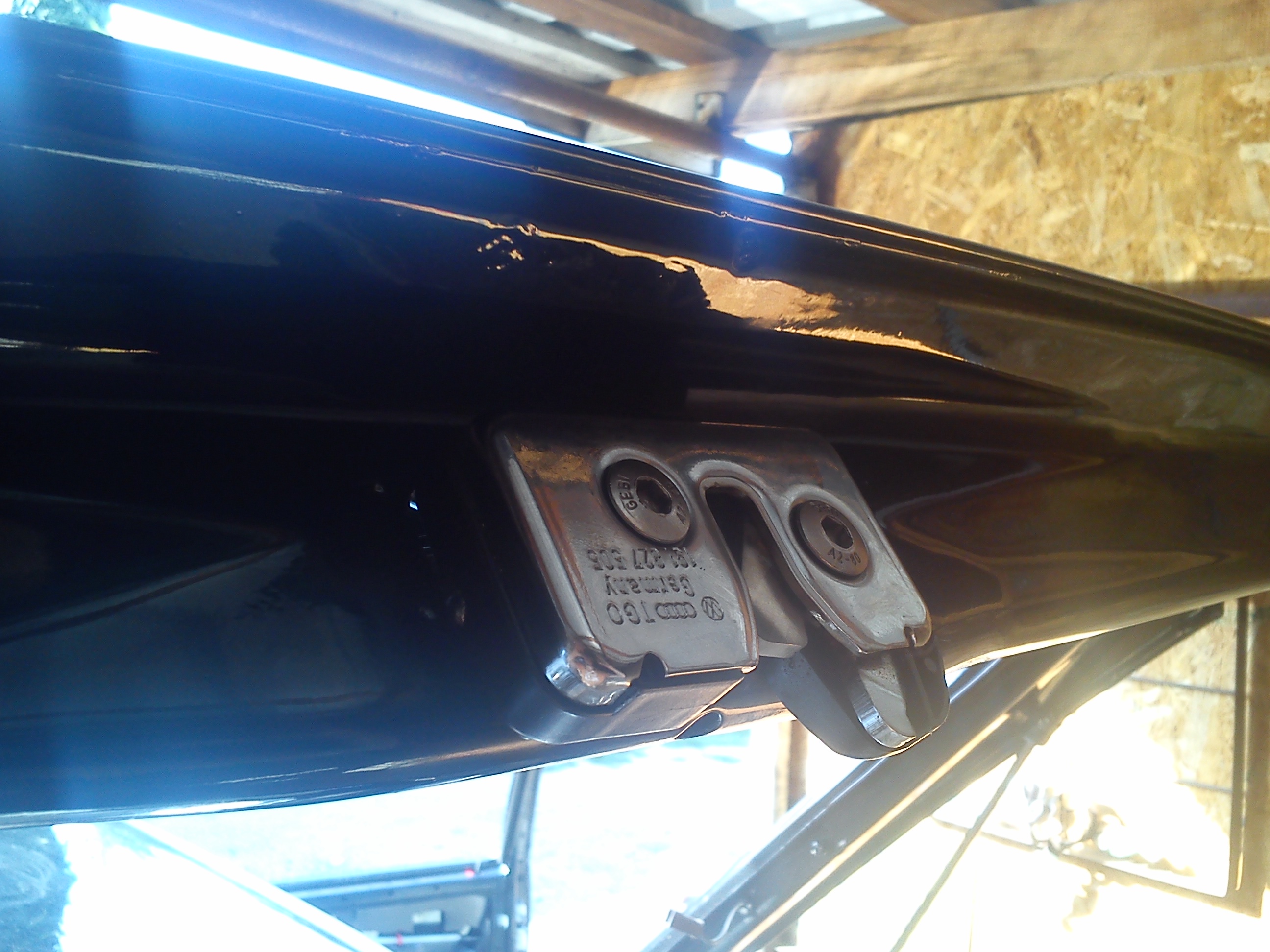

Na pierwszy strzał to co najbardziej mnie jarało jak będą wyglądać obrysówki :D

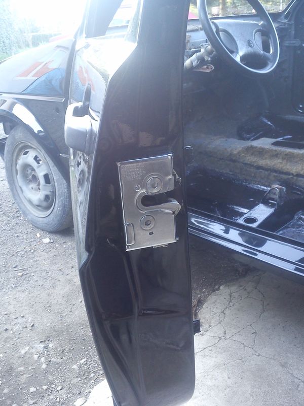

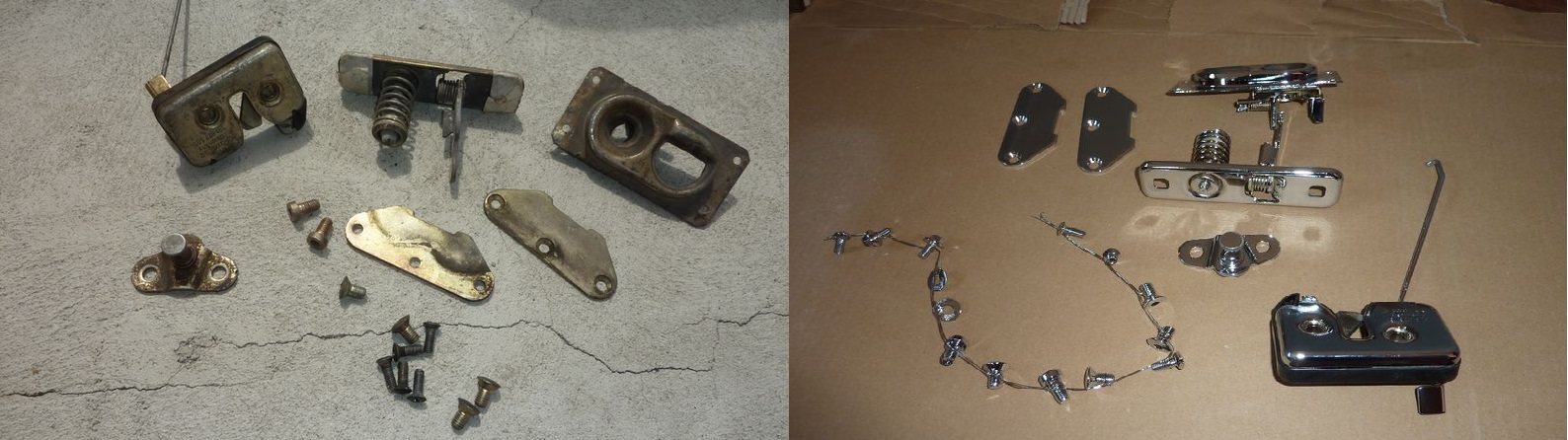

Uparłem się na chromowane zamki i są :)

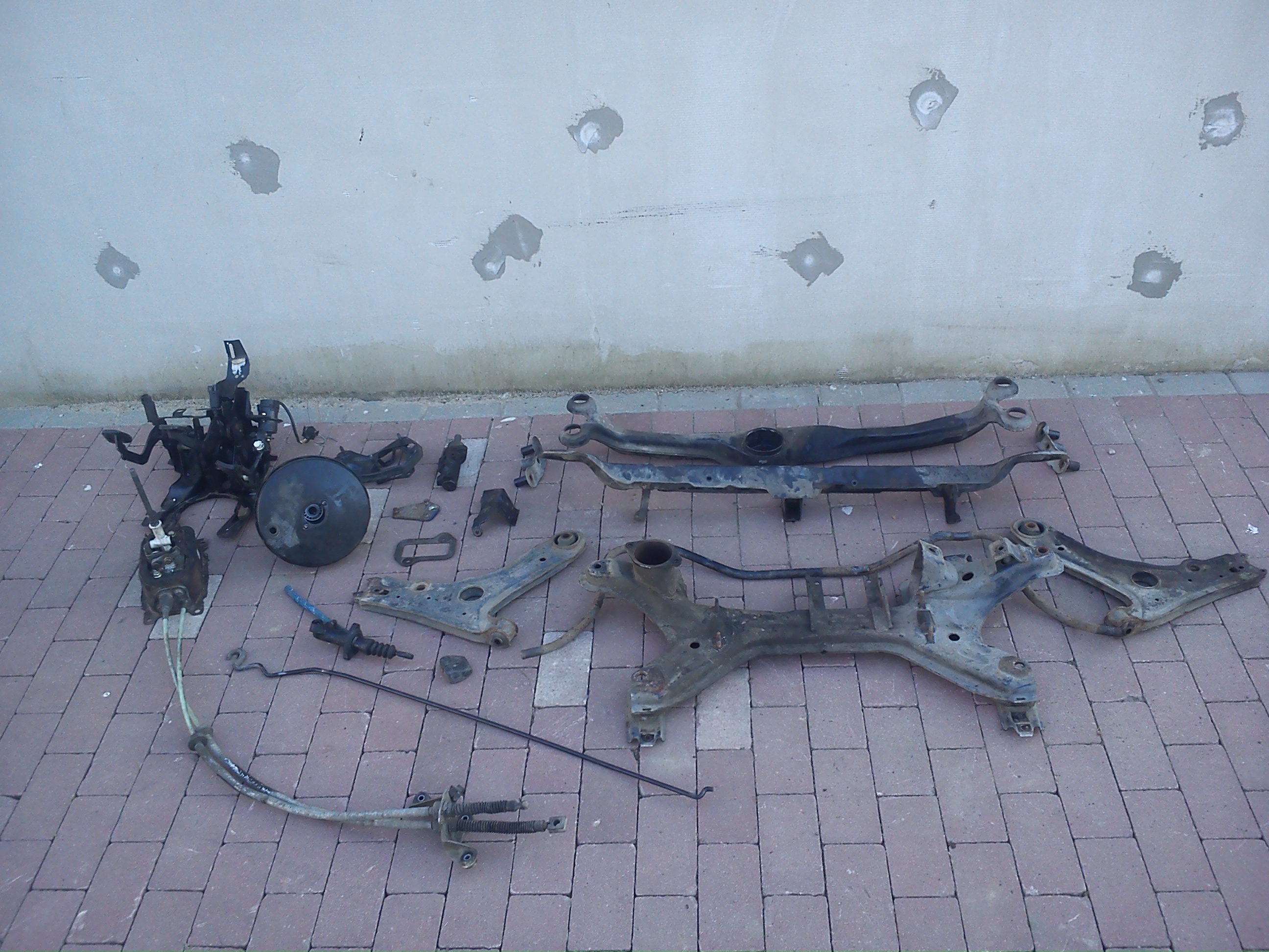

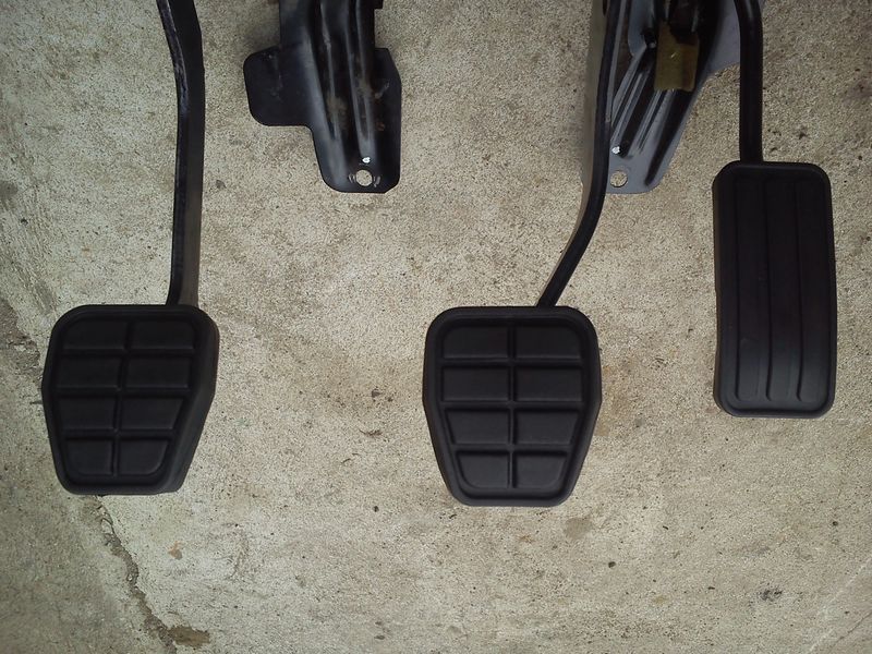

W miarę wolnego czasu, chciałbym uzbroić trochę komorę we wszystko co potrzebne do "zawiśnięcia" silnika. Fart fartem trafił się toledo I 1.9TDI na części z czego "poszarpałem" trochę gratów a min:
- przednia belka silnika z poduszką TDI
- sanki pod silnik z wahaczami i stabilizatorem stan niemal igła!
- Pedały pod hydrauliczne sprzęgło wraz z potencjometrem gazu (w 1.8T mam elektroniczną przepustnicę)
- Duże serwo hamulcowe
- Pompa sprzęgła
- Lewarek zmiany biegów na linki
- Duża pompa hamulcowa 23mm z Transportera T3
- i inne dupersztyki które trafią do śrutowania, piaskowania i malowania

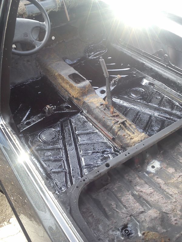

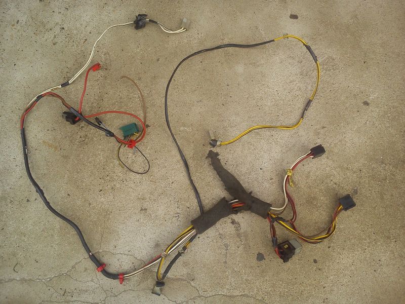

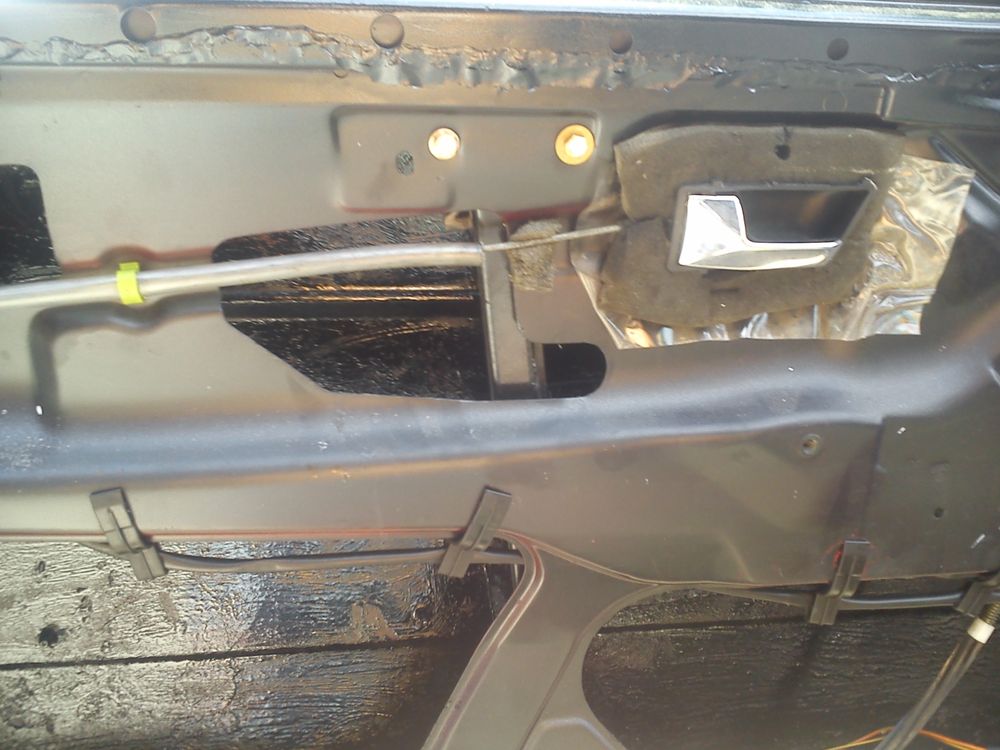

Zrobiłem:

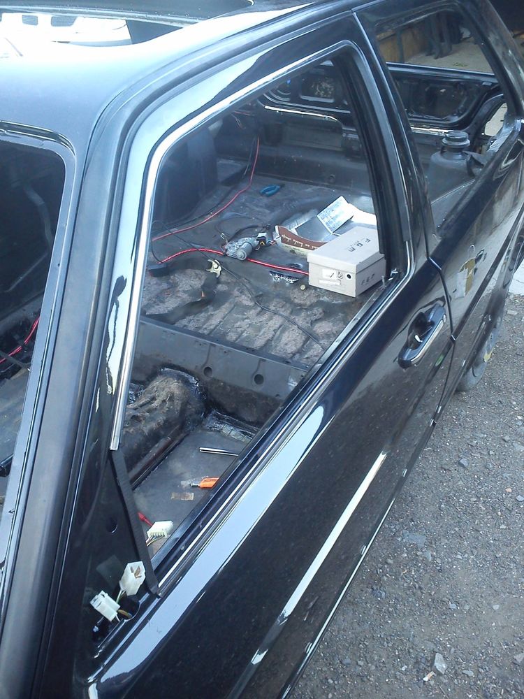

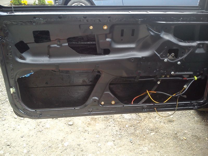

- Założyłem kompletny oryginalny centralny zamek pneumatyczny (drzwi prawe, lewe, wlew paliwa, klapa tylna) Wszystko tak jak wypuściła fabryka, rurki ciśnieniowe z zaczepami,plasticzkami, uchwytami itp. pompka centralnego zamka w oryginalnej osłonie z uchwytem montażowym
- Przeprowadziłem wiązkę instalacji elektrycznej do tylnych świateł, klapy oraz akcesoriów bagażnika
- Puściłem oryginalną wiązkę do głośników (bagażnik oraz drzwi) docelowo mają być założone także oryginalne głośniki w podszybiu
- Siadła wiązka podgrzewanych foteli
- Od razu wrzuciłem także wiązkę do subwoofera aktywnego do bagażnika
- W drzwiach zamontowałem oczywiście siłowniki do centralnego zamka oraz podnośniki elektrycznych szyb (oryginał) ( Wiązka w przygotowaniu)
- Zamontowałem w podłogę nawiew na nogi pasażerów siedzących na tylnej kanapie (rarytas :) )

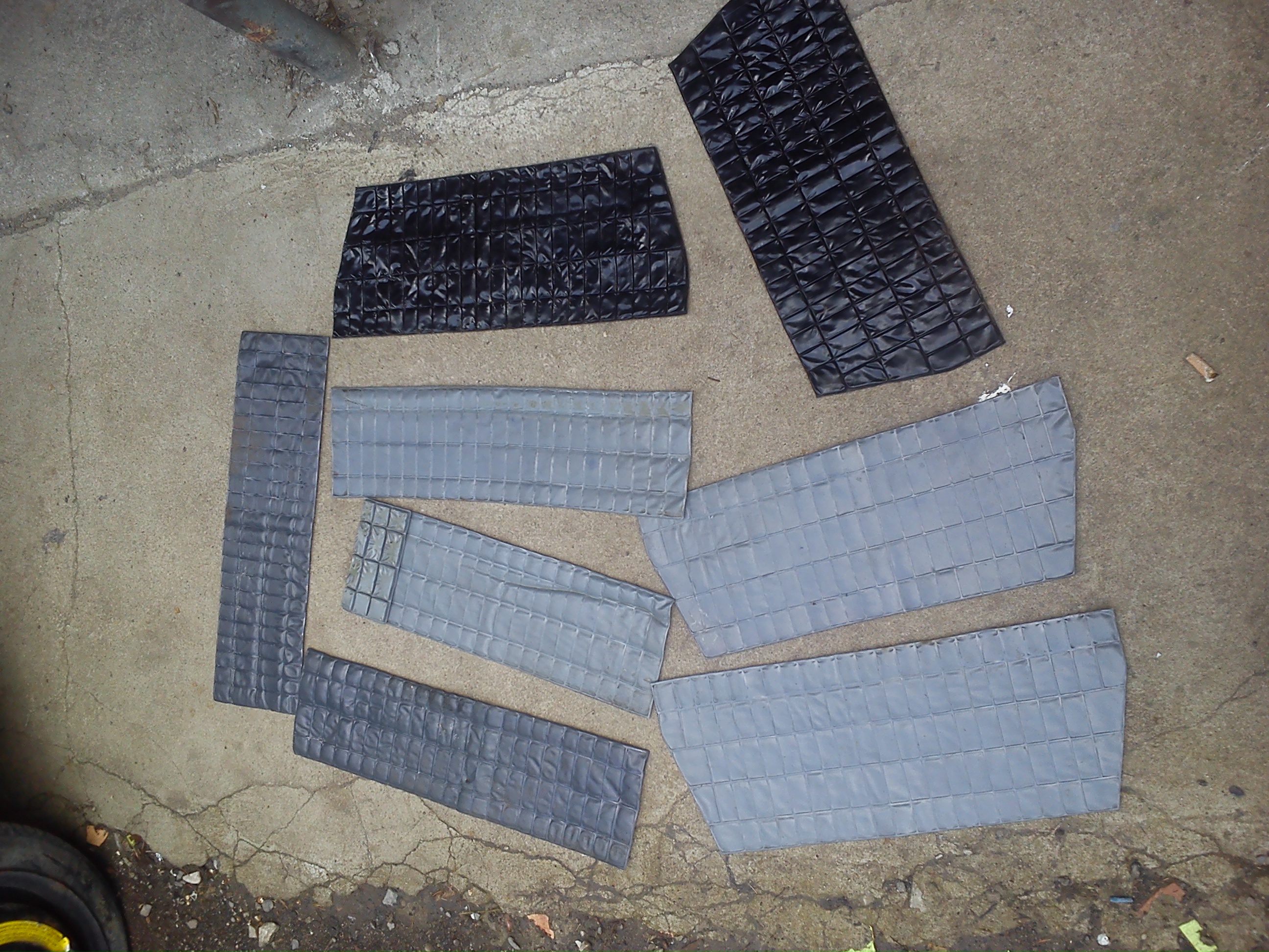

- Na podłogę wpadły maty wyrównujące przetłoczenia oraz maty filcowe ze wspomnianego wcześniej toledo (stan igła) pod nawiew na tylną kanapę
- Na ścianę grodziową zawitało już wygłuszenie
- Zmieniłem dźwignię hamulca ręcznego od seata toledo gdyż w planach jest montaż skórzanej osłony dźwigni
- Na tunel środkowy także założyłem wygłuszenie

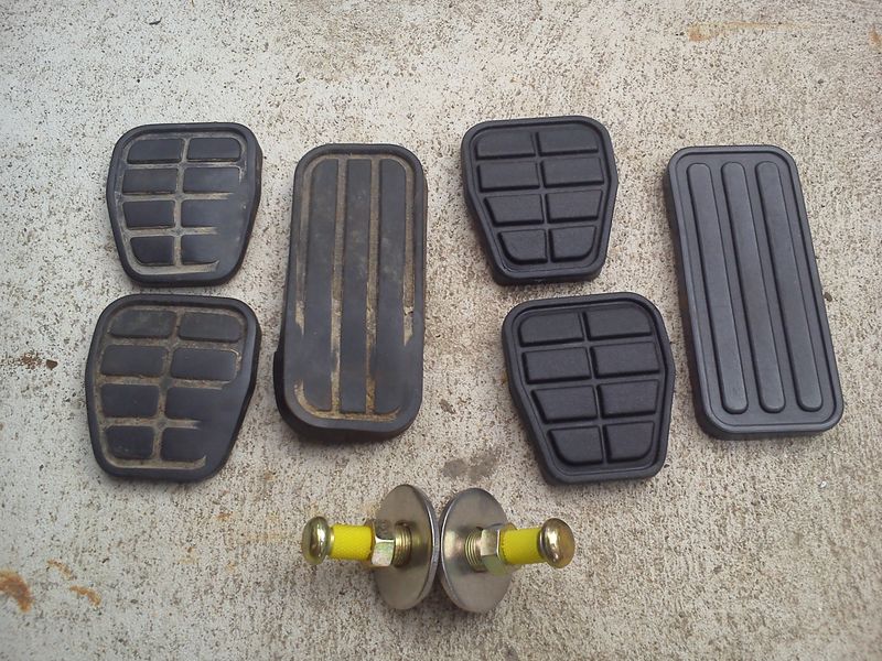

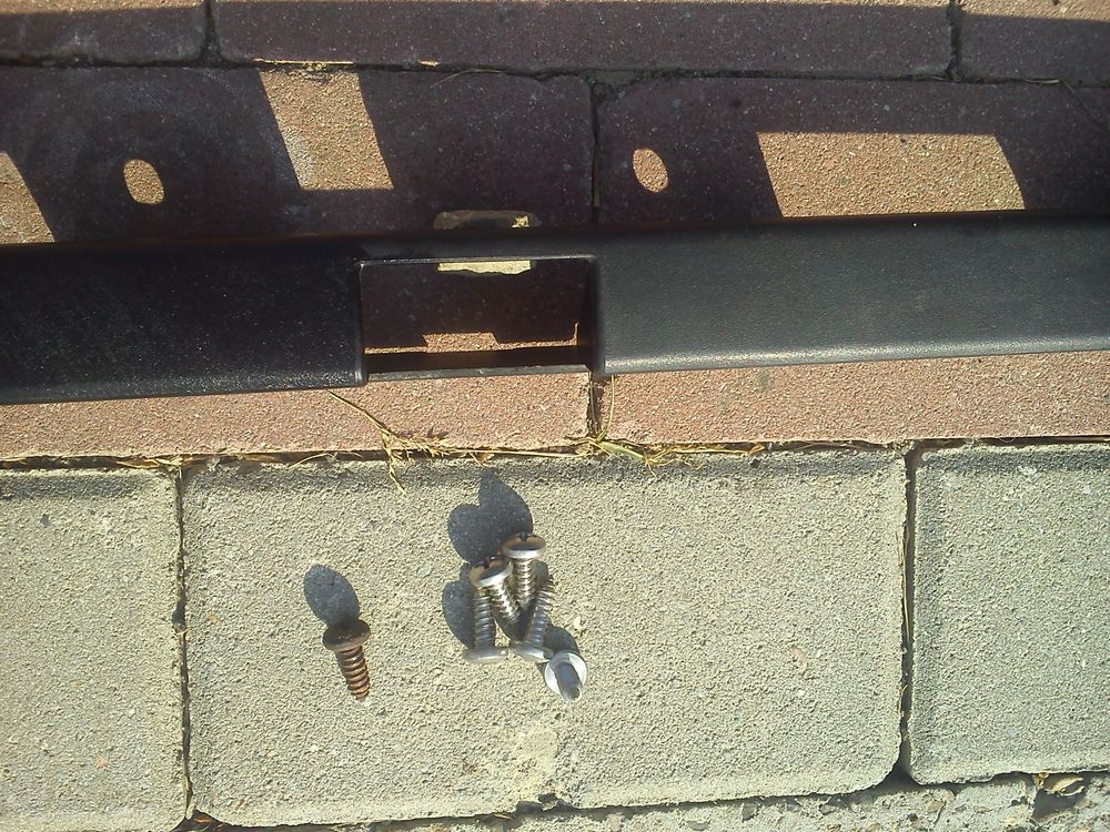

- Zakupiłem osłony gumowe na pedały, zostały zamontowane. Kupiłem także rygielki zamka, ale podkładki pod nie pozostawiały wiele do życzenia (wyginały się przy dokręcaniu) , dlatego kupiłem podkładki chromoniklowe i jest idealnie.
- Pedały przesmarowane i zamontowane już w samochodzie, w dodatku zabrałem się za regenerację regulowanej kolumny kierowniczej, która także już jest zamontowana.

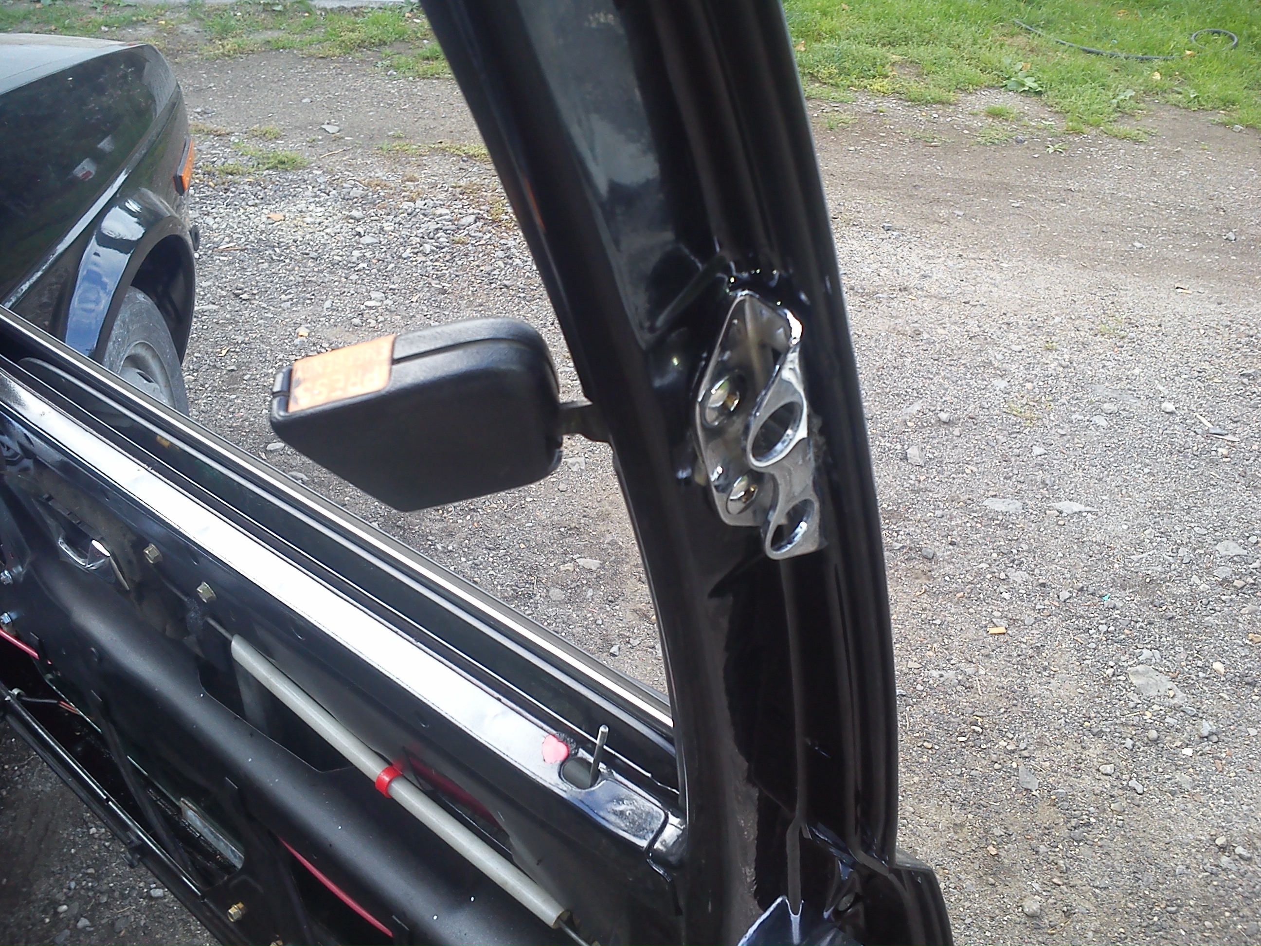

- Pobawiłem się z zamkami i udało się skompletować wszystkie pod 1 oryginalny kluczyk !!!
O zabawach z zatrzaskami, zaślepkami, uchwytami, opaskami tak by wszystko wyglądało jak z fabryki nie wspomnę PUUUZZZLLEE :)e gdyby nie ETKA i "dawcy" nie wiem co bym zrobił.....

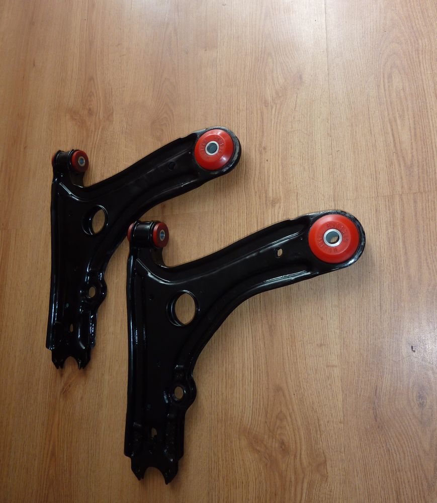

Co do golfa wszystko na spokojnie, składanie duperelków ciąg dalszy. Jak nie przystawi z jakąś zaślepką, to zatrzaskiem to inną śrubeczką itd. Środek zmienił się niewiele wpadły wygłuszenia na podłogę trochę kabli a co najlepsze trafiłem oryginalną wiązkę elektrycznych szyb do wersji 3D z oryginalnym przekaźnikiem bezpiecznikiem i kostkami już zamontowana w oryginalne miejsce z oryginalnymi zaczepami, szukam oryginalnej wiązki z mk2 albo passata b3 do elektrycznych lusterek (moja była trochę sfatygowana):

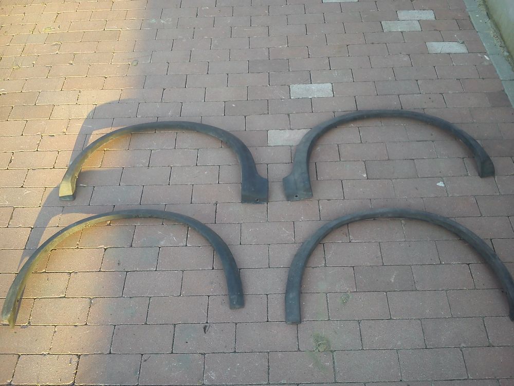

Po długich szukaniach wreszcie dorwałem nakładki na ranty nadkoli w wersji przed liftowej bez wyjścia na boczną listwę !!! Komplet przód oraz tył w IGŁA stanie za śmieszne pieniądze oczywiście oryginał.

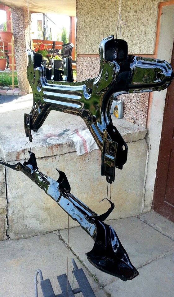

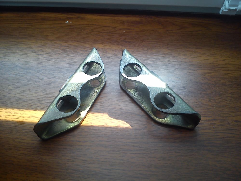

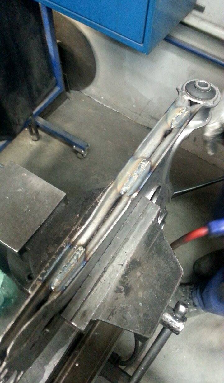

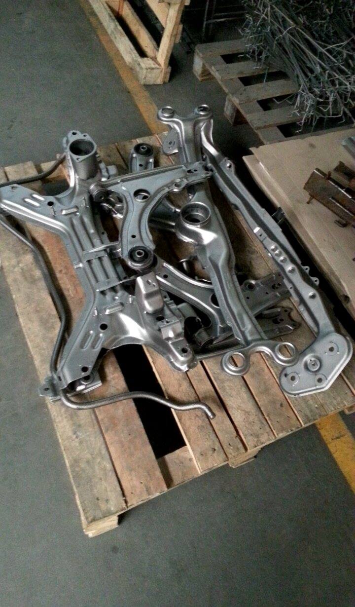

Zabrałem się także za wspomniane wcześniej elementy zawieszenia, tak wyglądają po śrutowaniu:
Grzechem byłoby nie wzmocnić sobie wahaczy
Już się malują :D

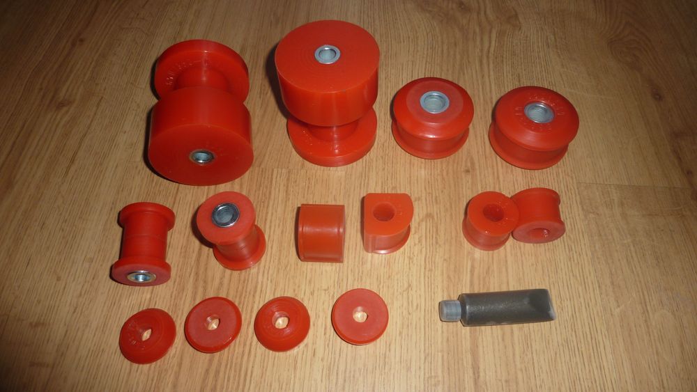

Poszedłem za ciosem i kupiłem poliuretany na przód i tylną belkę :)

Pożałujesz ze wszedzie bedzie poli :) mam u siebie i niestety mysle zeby tylne tuleje wahacza wrzucic z r32 bo niestety jest za twardo :)
 Profil    5315488
 Temat postu: Re: [Golf mk 2] Crayzola 1.8T+ Czarnuch na wypasie
PostWysłany: Śro 01 Cze, 2016
Rejestracja: Czw 10 Maj, 2012
Posty: 398
Auto: Vw Polo 6n Open Airrr
Dyziowaty masz racje, jeździlem na full Poli i masakra. Zakupilem wszystko lemforder i jest duzo lepiej :)
Mein wagen: viewtopic.php?f=98&t=102286
Rejestracja: Śro 22 Gru, 2010
Posty: 107
Skąd: Krosno
Auto: golf mk2 2.0 16V ABF
Zależy kto, gdzie i ile tym będzie jeździł :)

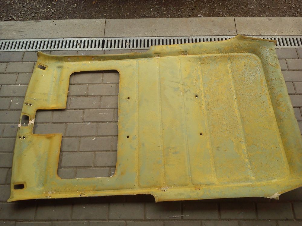

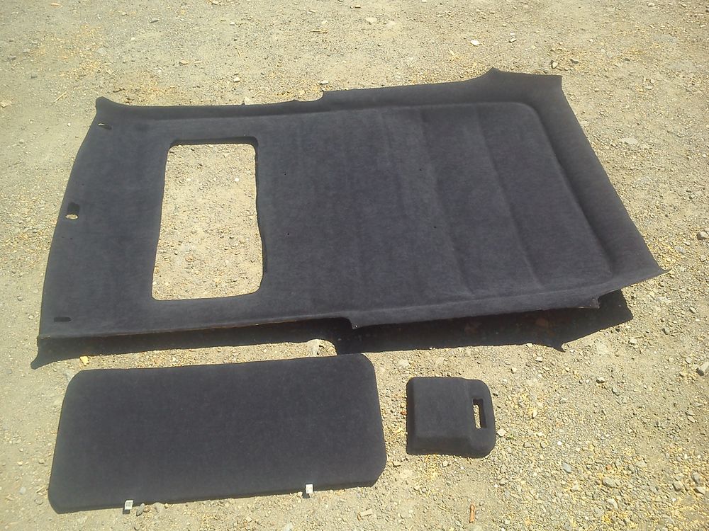

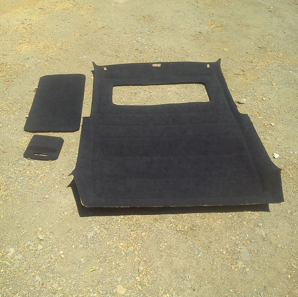

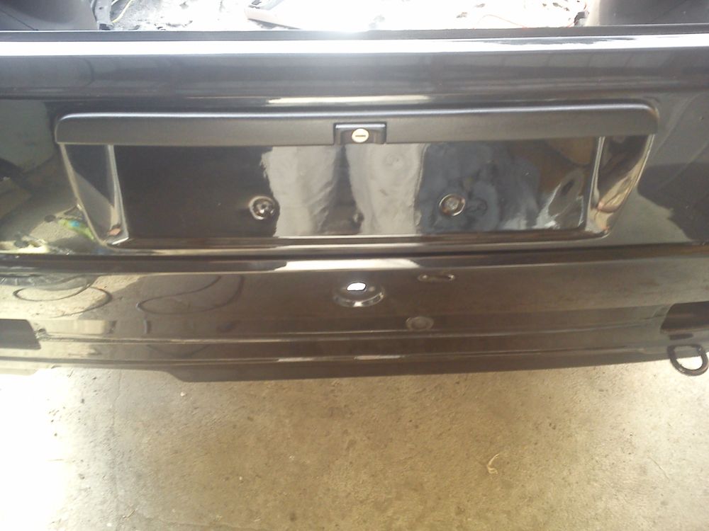

W końcu!!!!! Dorwałem podsufitkę do wersji 3D z szyberdachem w stanie bardzo dobrym, co w tym przypadku graniczy z cudem. Zawsze, złamana w pół, lub popękana w każdą stronę. Tutaj nie licząc pęknięcia przy lusterku (w 99% zawsze jest złamana) praktycznie zero uszkodzeń. Wzmocniłem ją we wcześniej wspomnianym miejscu oraz po bokach otworu na szyberdach, włóknem szklanym. Teraz jest niezniszczalna :D

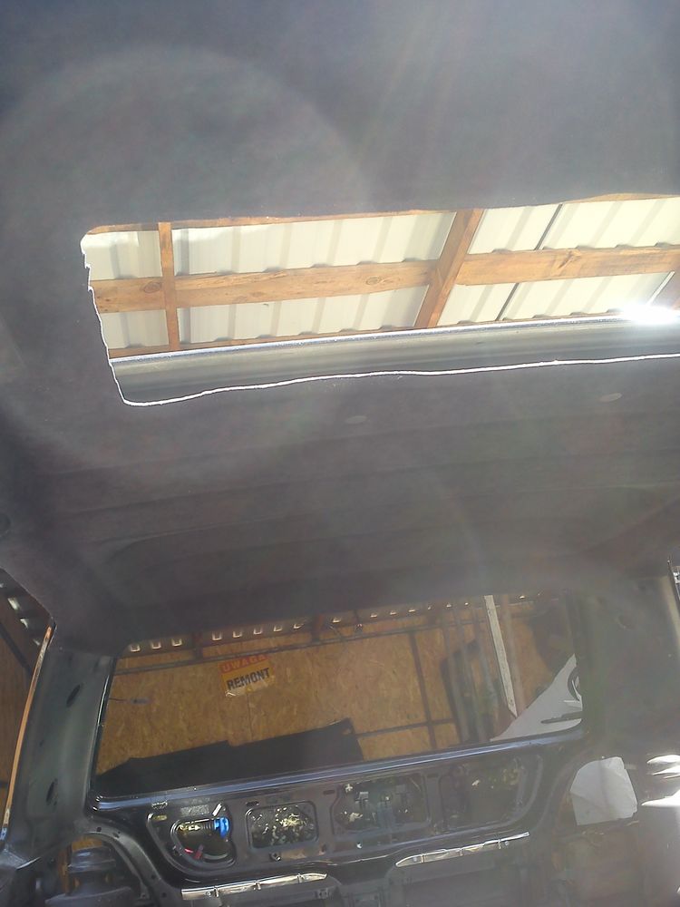

Podsufitka zawieziona już do obicia na czarno wraz z daszkami przeciwsłonecznymi, osłoną silniczka szyberdachu oraz osłoną szyberdachu.
Podsufitka już odebrana WyszŁO meGAA!!! czarna alcantara, która siadła także na szyberdach (na środku szyberdachu przeszycie tak jak było ori), obudowę silniczka szyberdachu oraz daszki przeciwsłoneczne z podświetlanym lusterkiem USA (jeszcze się robią). Podsufitka już zawisła w Golfie :D
Zrobiłem także:
- Wiązkę do silniczka elektrycznego szyberdachu podciągnięta do tunelu środkowego
- Wiązkę do podświetlanego lusterka w daszku pasażera

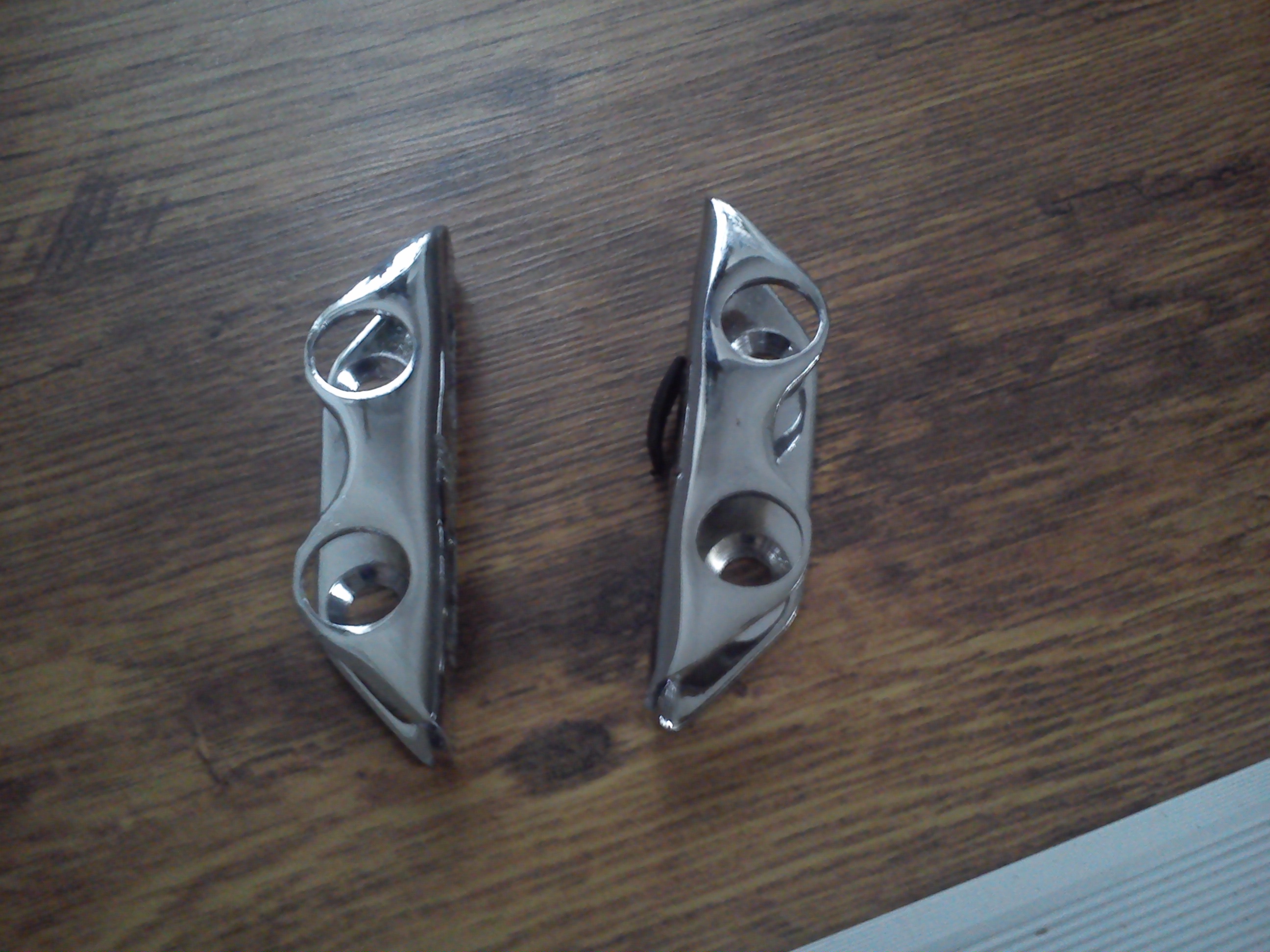

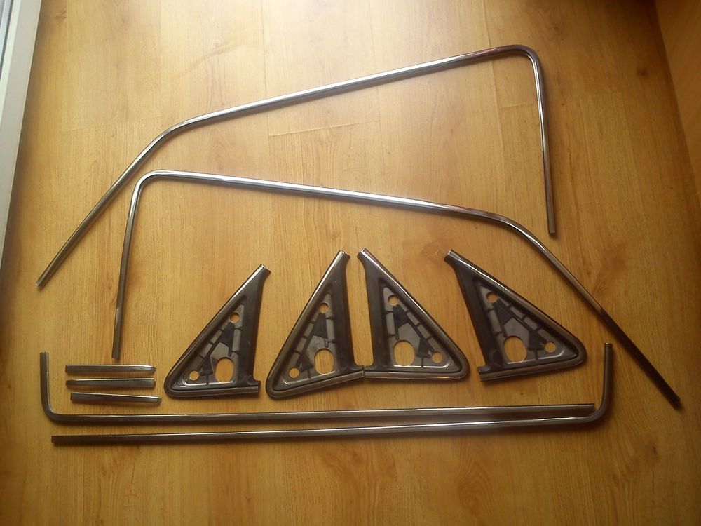

- Chromowane klamki środkowe wraz z osłonkami piankowymi osłonkami na drut do otwierania itp. (tak jak wyszło to z fabryki)

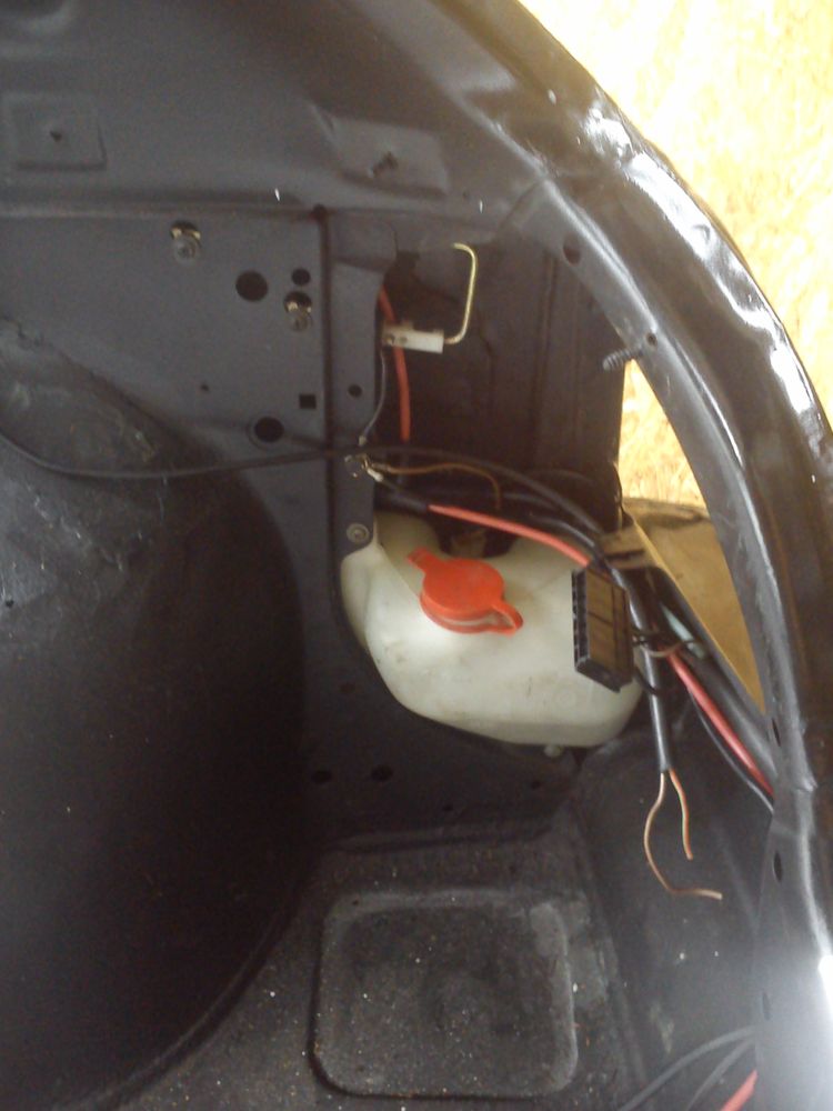

- Zamontowałem zbiorniczek spryskiwaczy z wersji przed liftowej, który przykręcony był w tylną prawą podłużnicę, wężyk już spięty jeszcze wiązka, ale to pryszcz...
- Chromowana osłona progu bagażnika - wypolerowana
- Szyby zielone USA już zamontowane w przednich drzwiach

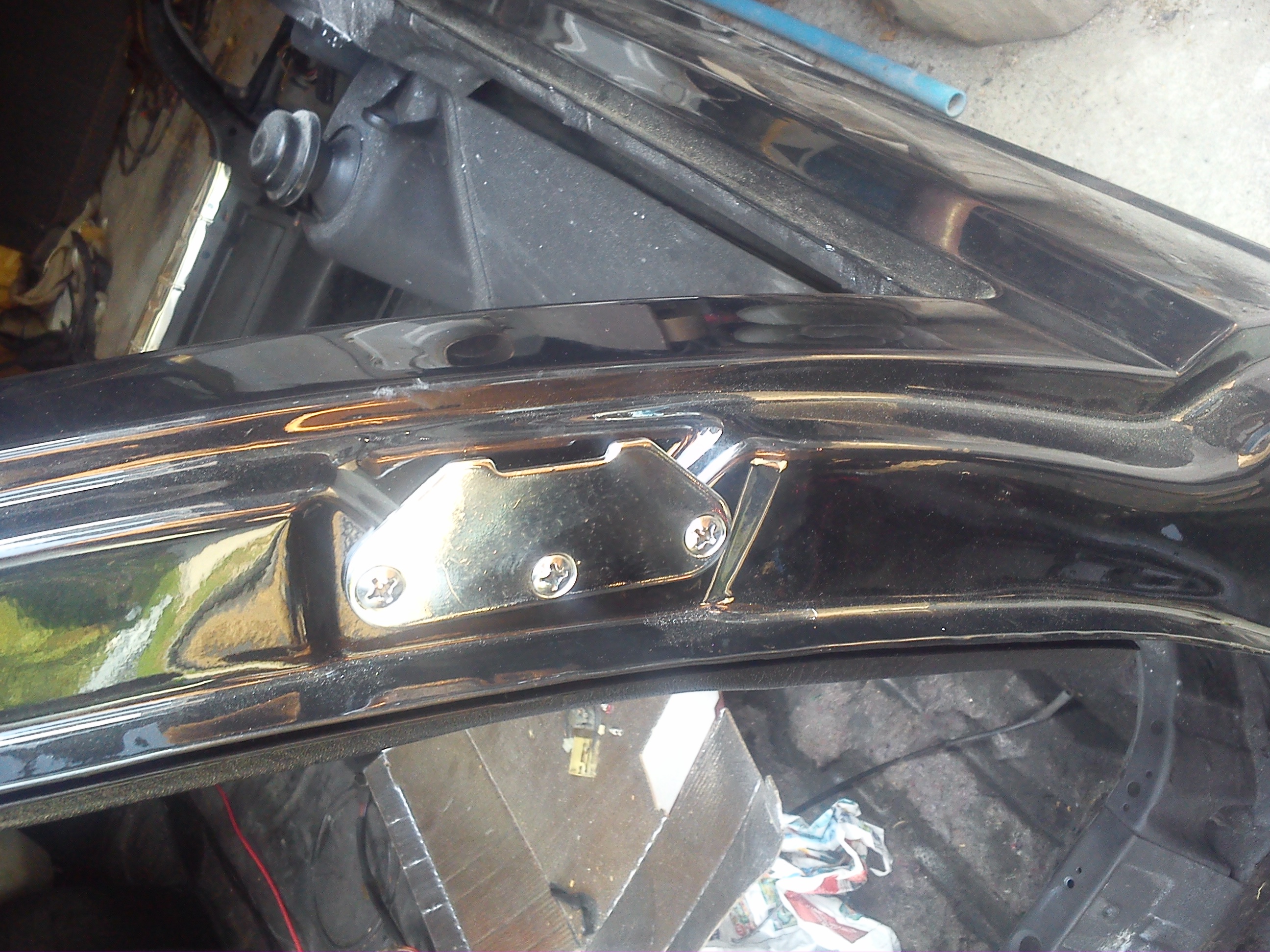

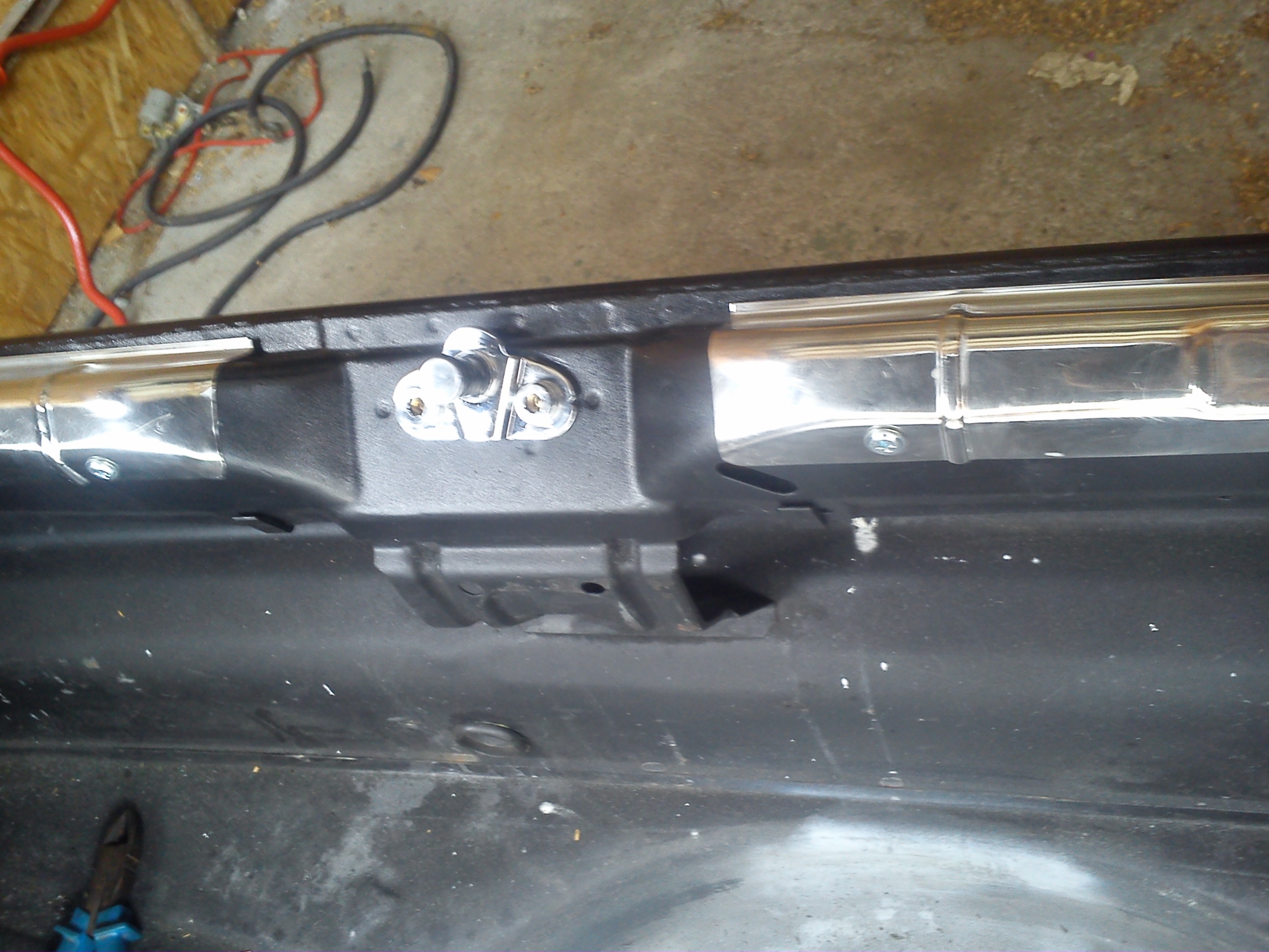

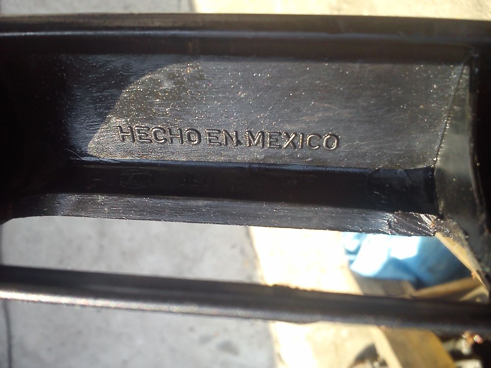

- Zamontowałem także listwę zamka tylnej klapy oczywiście hecho en mexico śruby montażowe chromoniklowe by uniknąć "przygód" w przyszłości :)
Po niedzieli w planach montaż chromów w przednie drzwi oraz regeneracja chromów w bocznych szybach oraz montaż sierpów wraz listwami bocznymi :) No i dalsza część uzbrajania wnętrza ;)

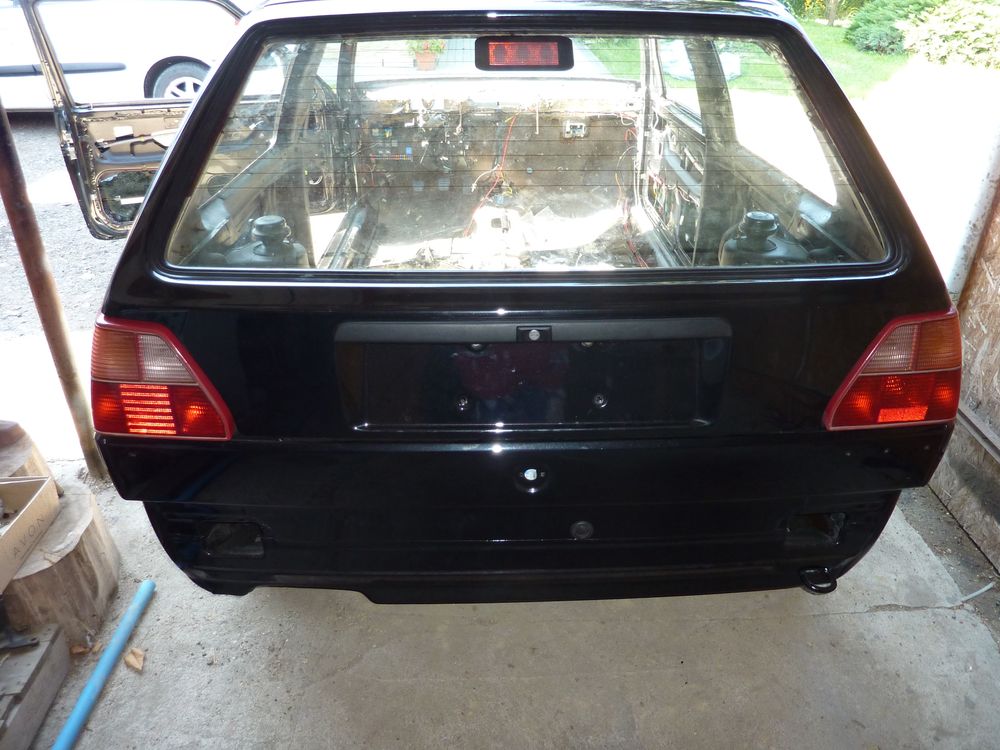

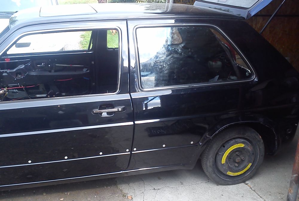

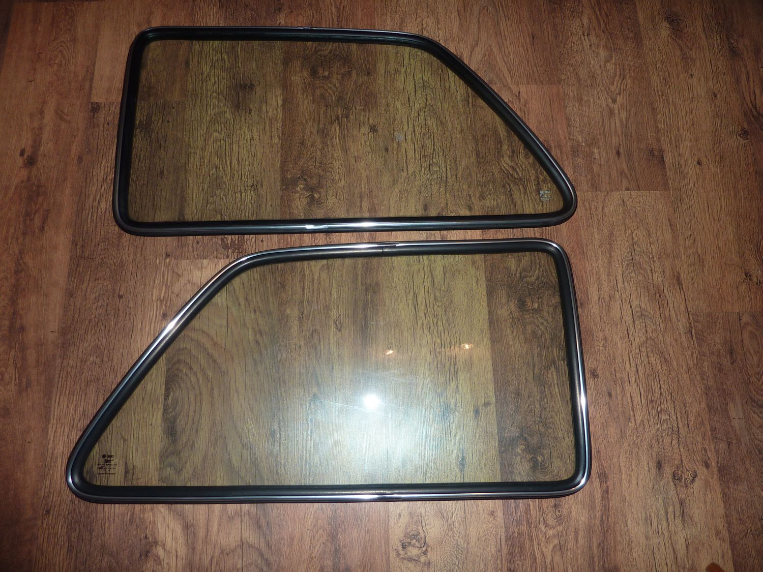

Czas by coś napisać w temacie, trochę czasu minęło a Golf składa się pomalutku. Detale detaliki, szukanie, czekanie itd. w ostatnim czasie autko zeszło troszkę na boczny tor, ale gdy tylko wygospodaruję trochę wolnego czasu to staram się coś pogrzebać przy nim.

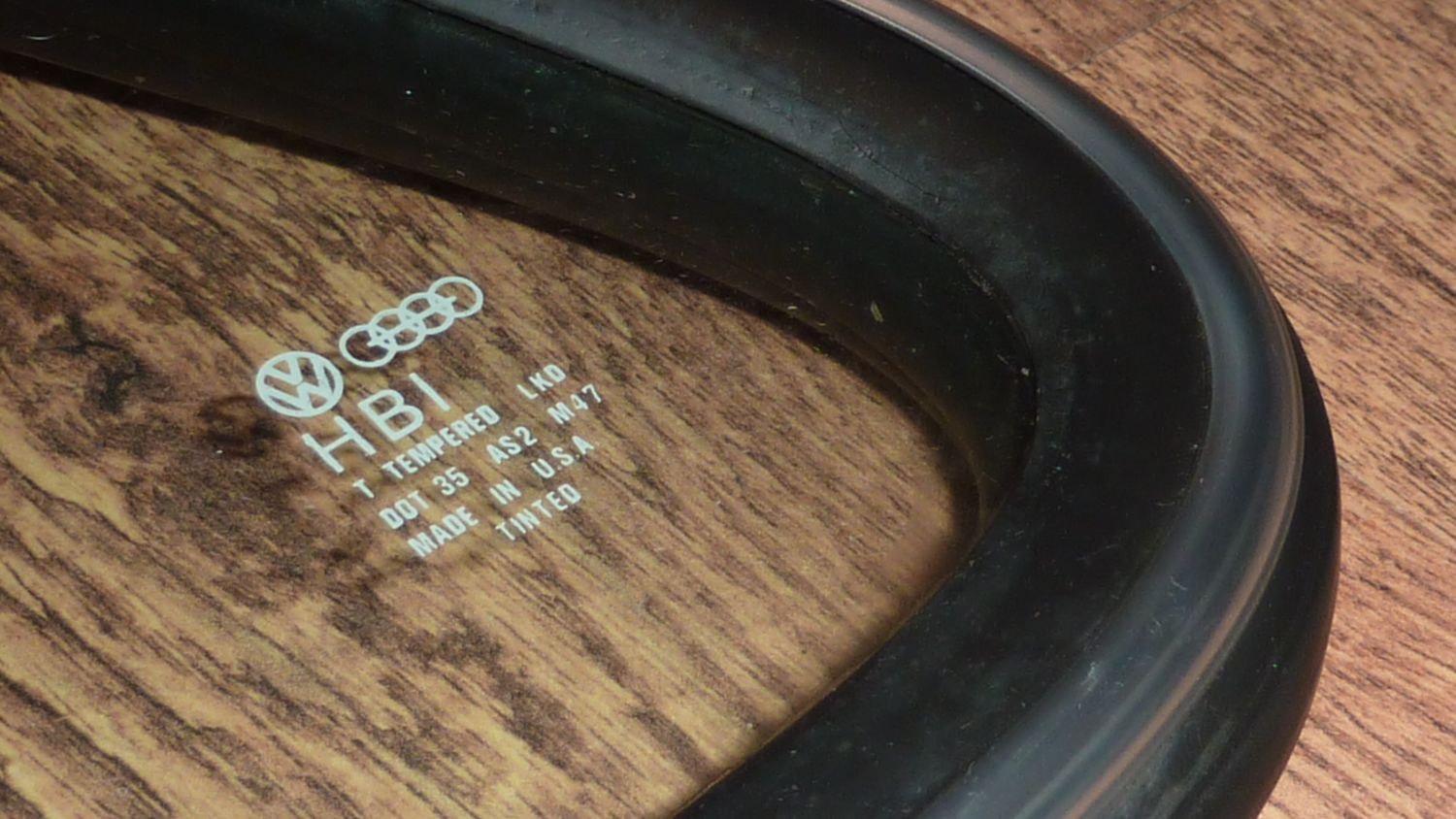

Nowe kliny bocznych tylnych szyb wraz z zielonymi szybami USA
Image Uploaded with fotem.pl

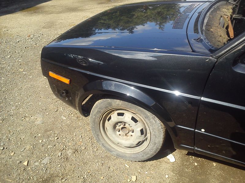

Chromy przód także odnowione i założone ;)

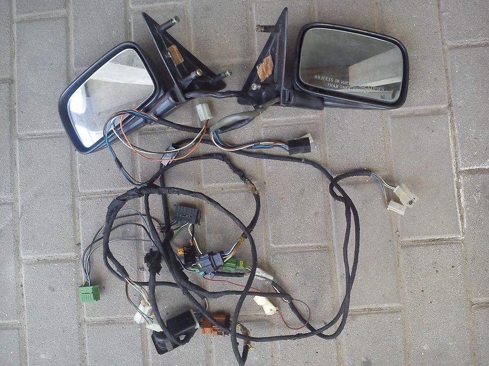

Elektryczne lusterka z napisem USA po lewej tronie gdyby udało się dorwać jeszcze lusterko z wersji angielskiej było by super :D

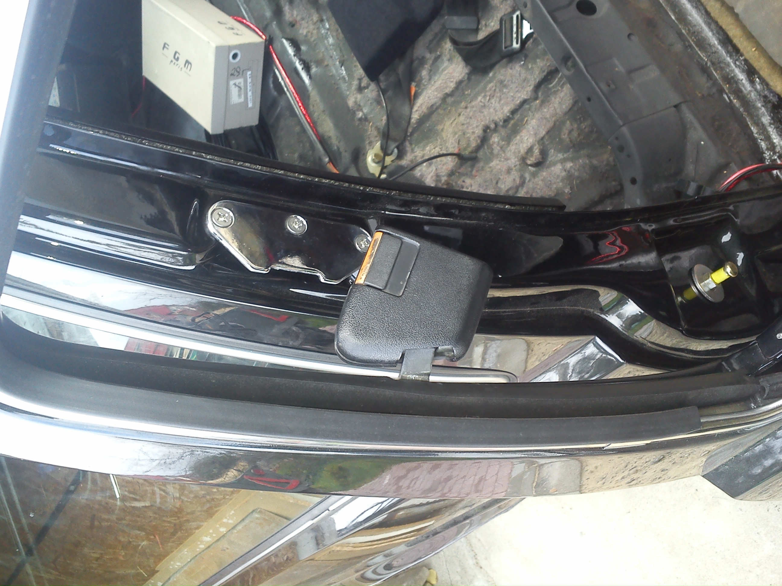

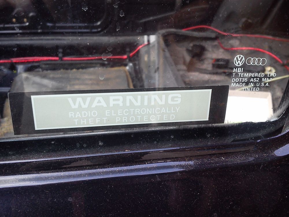

Pasy USA

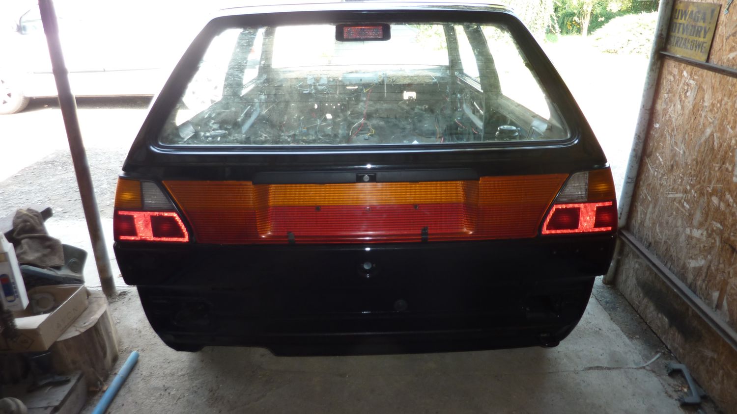

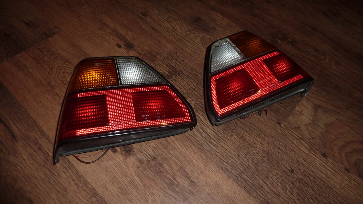

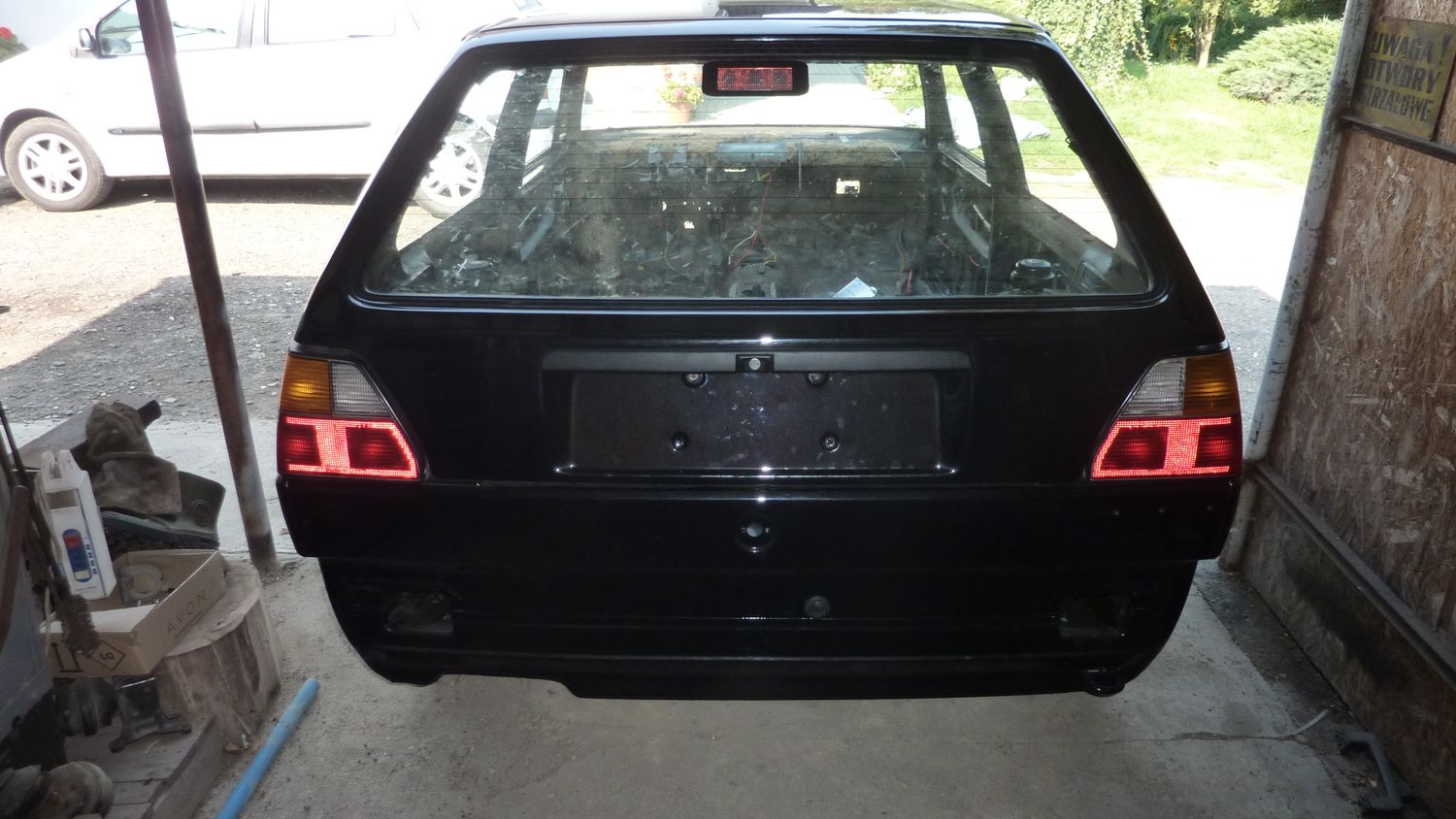

Przymiarka lamp USA przy okazji włożona szyba USA z 3 stopem z ori igła uszczelką tylnej klapy (ile się jej naszukałem to masakra - o uszczelkę chodzi :P)
oraz ich polerka
Może jednak lepiej z blendą?
A może jednak red fiffty ?

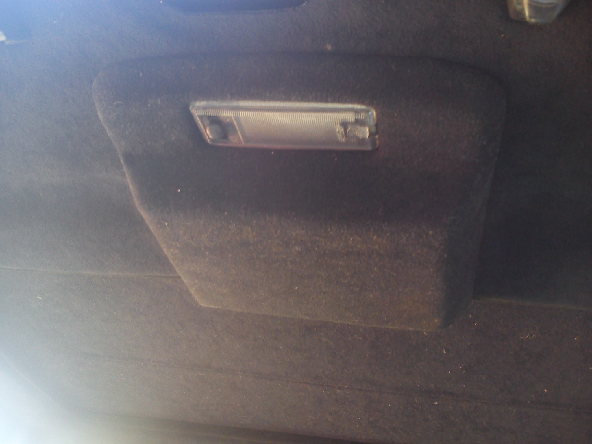

Elektryczny szyberdach złożony. W dodatku obudowa silniczka szyberdachu jest w tym samym materiale co podsufitka. Obudowa zamontowana wraz z czarną lampką z opóźniaczem
