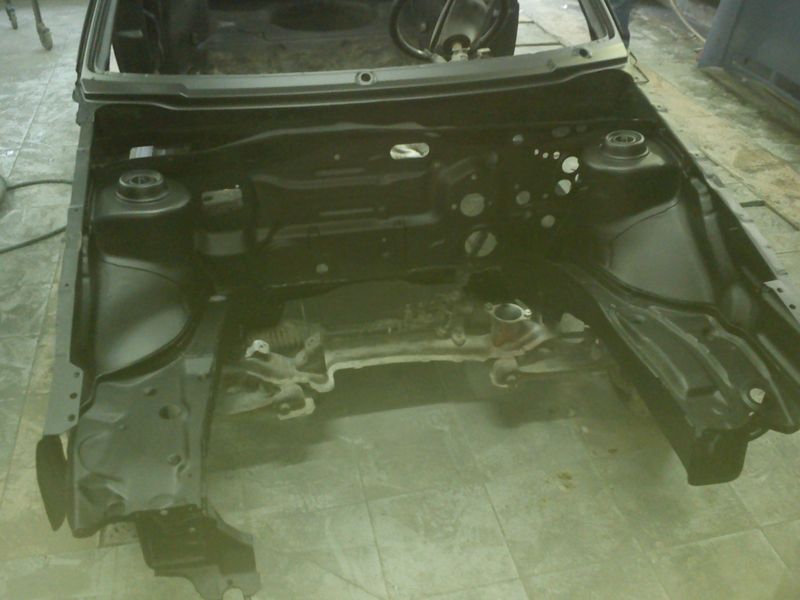

Nowy rok zaczynamy pozytywnie :) Czas do lakiernika :) Chciało by się powiedzieć w końcu :) Wszystko ogarniam powoli i bez pośpiechu :)

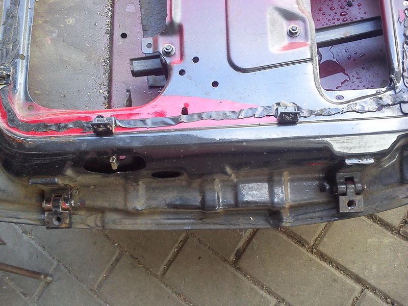

Nowe progi, gdzieniegdzie wypiaskowane miejsca gdzie pokazywała się ruda, nowy pas tylni , nowe mocowanie zbiornika w nadkolu.
PILNIE !! potrzebna zdrowa reperaturka gdyby coś ktoś to PW :)

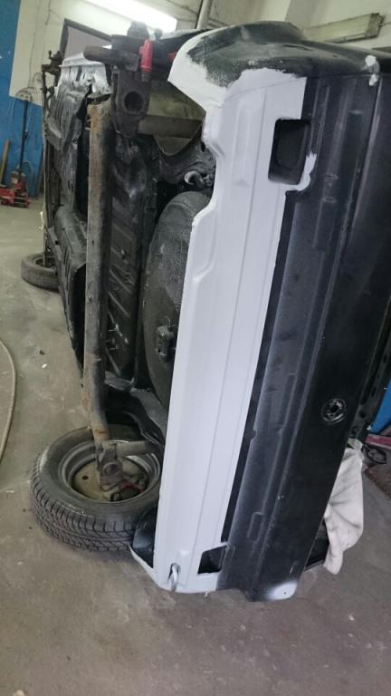

Prace idą powoli Emotikon smile W przypadku blacharki nie ma co pędzić wszystko ma być zrobione na tip top Emotikon :) Konserwacja podłogi profili już zrobiona Emotikon smile Wstawione nowe progi, podstawki na podnośnik ( te kółeczka wystające pod podłogą jakby ktoś nie wiedział) nowy pas tylni (stary zgnity i pogięty) wstawione nowe mocowanie zbiornika paliwa, wstawiona reperaturka łącząca pas tylni z błotnikiem, po dziurach od rurek LPG nie ma ani śladu, wypiaskowana rdza gdziekolwiek się pojawiła. Po niedzieli auto stanie na kołach i temat podwozia mamy zamknięty :)

Przy okazji malowania zregenerowałem zawiasy drzwi, oj było warto :)
Golf już w podkładzie :) teraz spas drzwi maski błotników i klapy :) Czekamy na kolor :)
