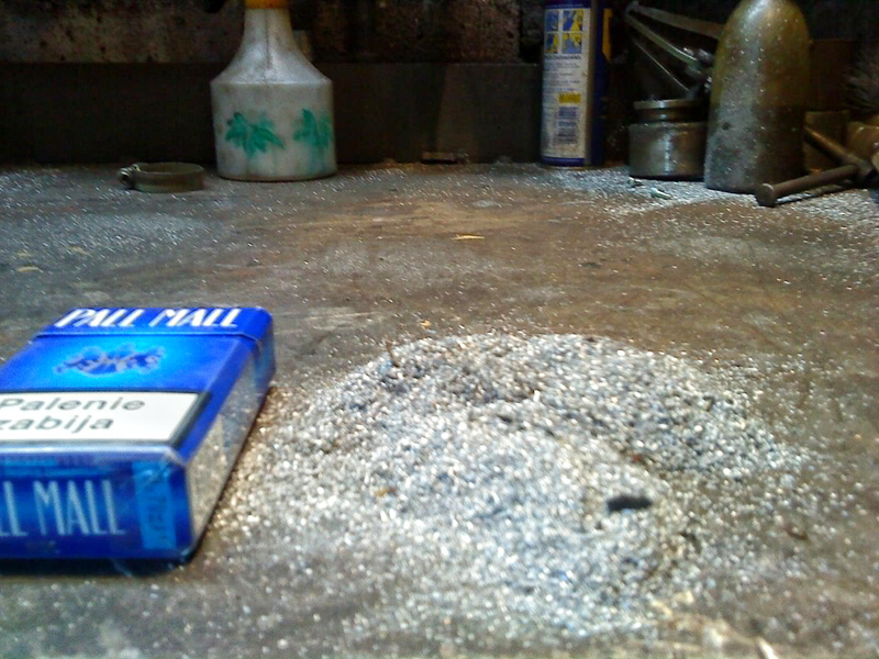

Głowica obrabiana przez kolege Andiego [ viewtopic.php?f=87&t=26754&start=0 ] jest w końcowej fazie portingu, potem tylko składanie i planowanie.
a to tylko część jaką wydobył Andy:
∙ VolXplayers ∙

jak ta palmale mogłby przetwać w tej głowicy niee niee niee niee
