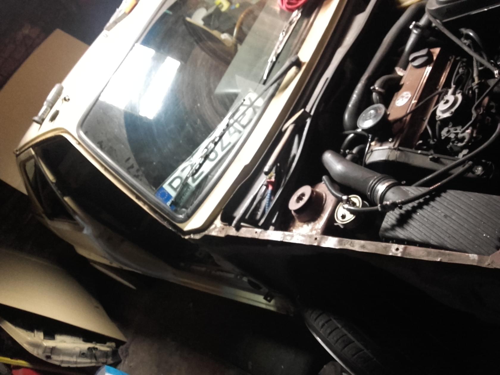

i się zaczęło jetta rozebrana i tniemy
zgnilizna wokół wlewu wycieta i na nowo obspawana
dalej poszycie nowe przygotowane do zakładania . mierzenie i docinaka.
wszystkie linie spasowalem
pospawane jest punktowo narazie
otwory po listwach poliftowych zaspawane, jeszcze pas tylny wypełnienie ,dziura w dachu po imitacja anteny,przelot wydechowy fi60 i rozporka przód tył .

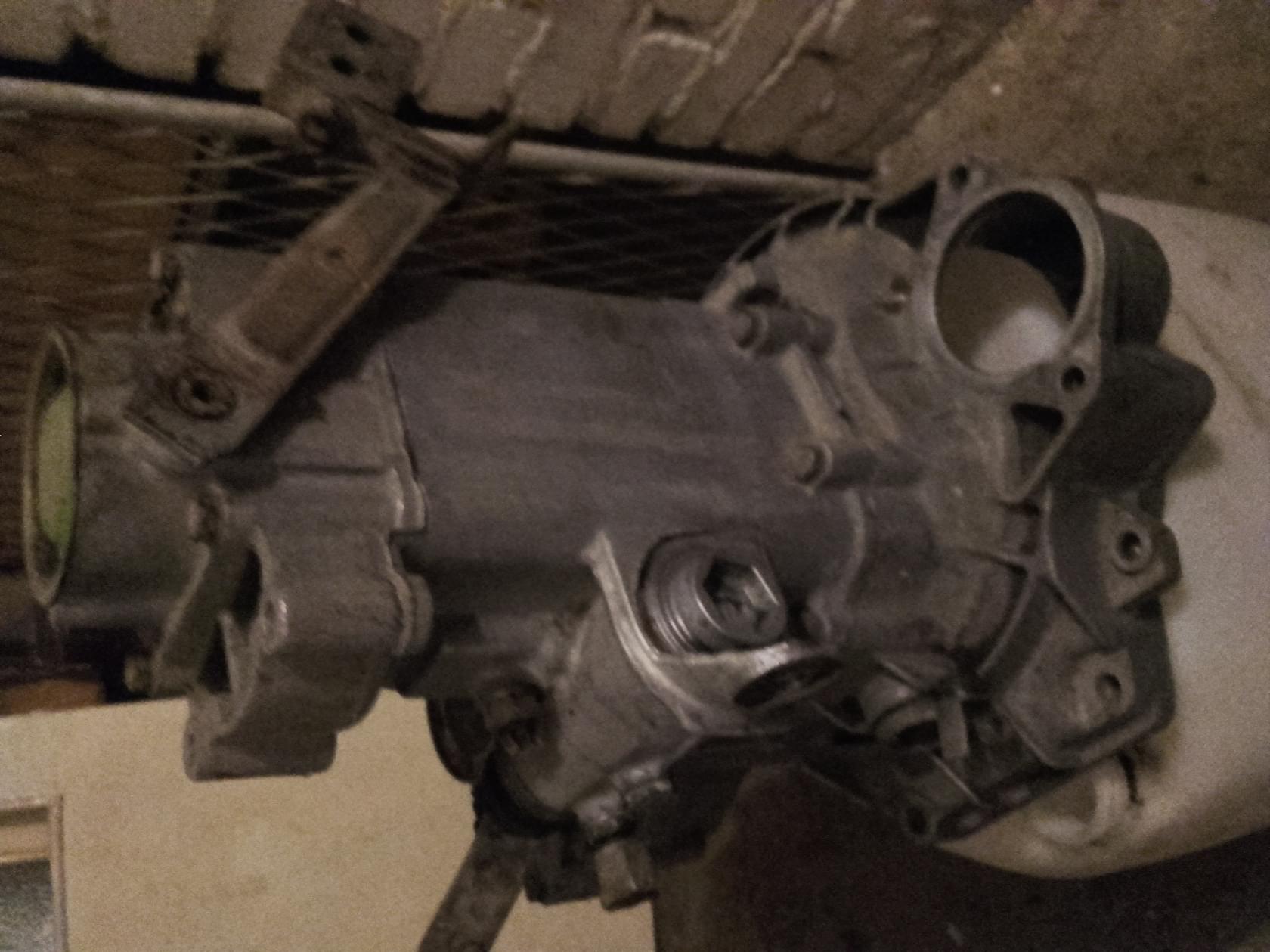

a z racji tego że rozsypala.się poprzednia skrzynia z Toledo dostałem.dzięki Łukaszowi skrzynia 5biegową o oznaczeniu ff i zabrałem się za nią.odrazu spr. mechaniczna jest ok więc czyszczenie i długami brudu
Image po czyszczeniu
skrzynia poszła.w podkład i w kolor

więc tak na racji tego że rozsypala.się poprzednia skrzynia z Toledo dostałem.dzięki Łukaszowi skrzynia 5biegową o oznaczeniu ff i zabrałem się za nią.odrazu spr. mechaniczna jest ok więc czyszczenie i długami brudu
ale.to było.mało więc wymieniłem zimeringi i skrzynia poszła.w podkład i w kolor

a więc tak dziś wymieniłem zimeringi w skrzyni

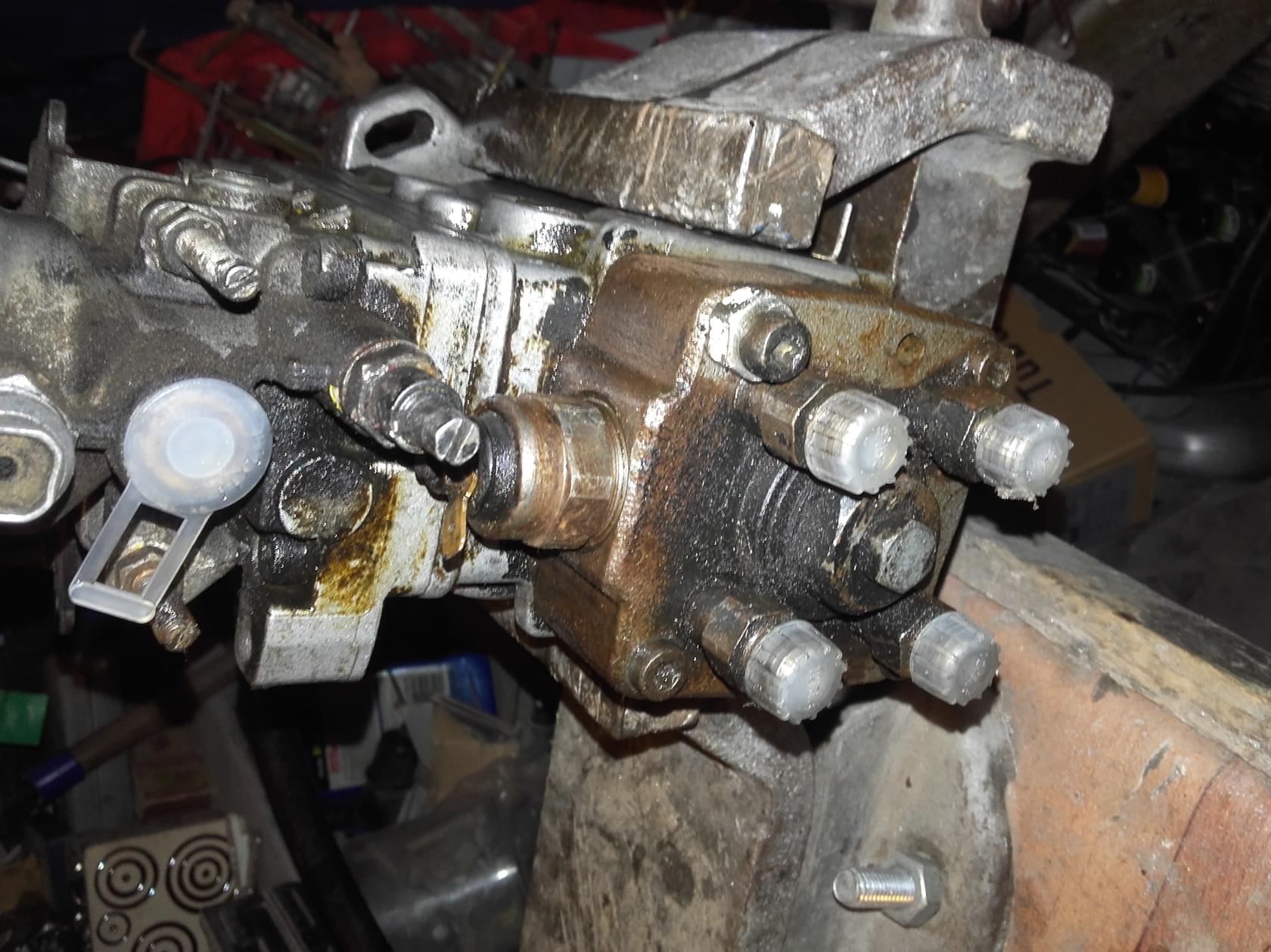

pompa.po regeneracji , nowe swiece boscha nowe podklaski.pod wtryskami

nowy rozrząd i całkowicie. zregenerowana skrYnia ff

ale od początku tak jak w Polskim porsche blacharka byla jus prawie gotowa gdy wpadł próg. nie pozostało nic innego jak poszukac nowych. zgadałem sie z kolegą z forum i zamieniłem loga na 2 progi KLOKERHOLMA
kilka fot z demolki
ktos juz wymieniał progi ale nie ogarnoł podciągów pod lewarek ..... kurw.... po prostu ich nie było.... teraz sa z 4mm płaskowników
nie mam foto po obszlifowaniu spawów
oczywiście progi od wew. zakonserwowane reaktywnym a ranty przygotowane pod zgrzew pasta miedziana(patent z Polskiego Porsche)
przymiarka

Dziś święto nie dlubienw garażu to dłubie w domu .przyszedł czas na skrzynie też za freestyle

Akcja G60 powoli do przodu
Zwrotnice mają nowe łożyska tzn wymieniałem je jak siedziały w passku i zrobiłem 200km .
Tarcza siedzi ładnie
Jarzma też pasowałem i wszystko jest ok
