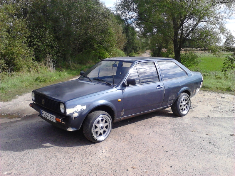

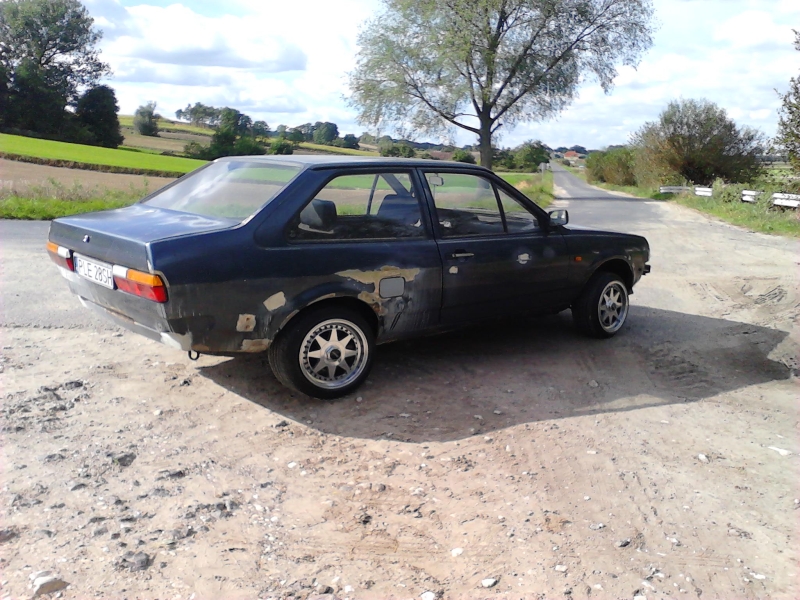

fotki jak wygladaja fele na aucie, z tylu na oponie przejsciowej ,nankangi na wiosne na tyl wleca
i pytanko dla ludu ,bo sam nie wiem co robic, zostawic kolor ten sam czy cos innego? mialem plan na braz od poczatku ,ale jakos sam nie wiem,teraz....

Maluj ori! Raz że odejdzie ci multum pracy z wnękami etc. Co przy lakierowaniu we własnym zakresie ma duże znaczenie, a dwa, oryginalny-nowy lakier wygląda naprawdę ekstra! Więc ja byłbym za zostaniem przy fabryce. ;)

Popieram wypowiedz kolegi powyżej. Ja zostałem przy oryginalnym kolorze i nie żałuje tej decyzji :)

Ja też bym został przy ori kolorze
Koza narazie na tej 15stce :P
