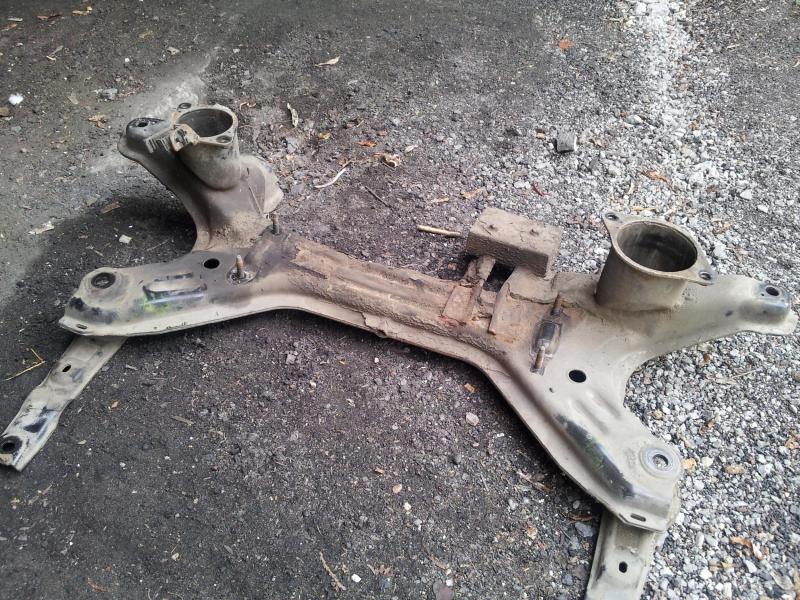

- nowa belka tył - aktualnie kolektor już zdemontowany (zostanie założony nowy, tak jak łożyska, przewody hamulcowe, tuleje itp :)
Belka oczywiście idzie do proszkowania. Nie wiem czy kolor czerwony czy czarny ale chyba jednak czarny.

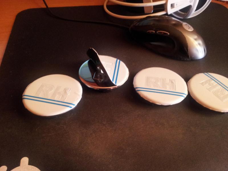

- felgi się robią się. Fota z wczesnego etapu prac, jeszce nie finalny efekt ;) Rant jeszcze nie spolerowany - to stara polerka czyli stan w jakim je kupiłem.
Czekam i czekam i się doczekać nie mogę :)

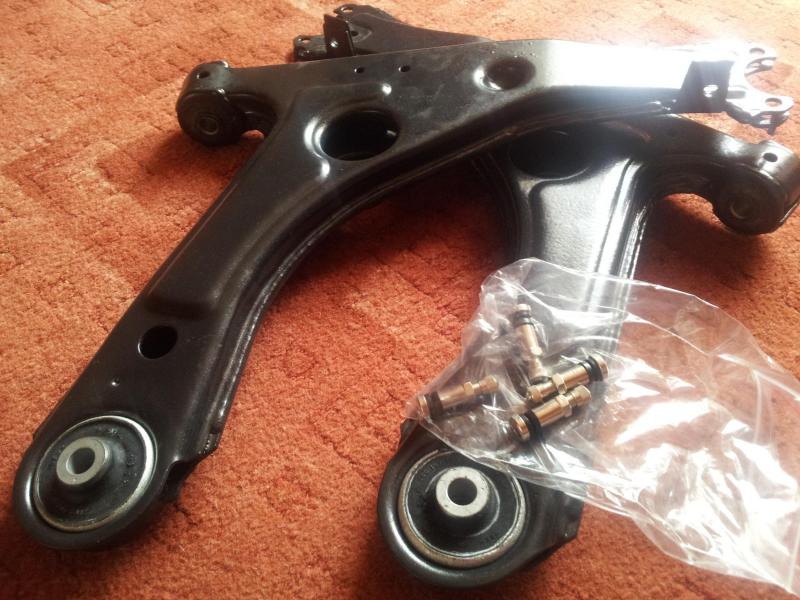

- doszło trochę klocków do zawieszenia tak więc aktual co już jest :)
Na zdjęciu:
2x sworznie wahacza GTI lemforder
2x tuleje poziome Ruville
2x tuleje pionowe R32 Lemforder
2x tuleje pionowe Febi (do szerszenia)
2x tuleje tylnej belki Ruville
2x końcówki drążków Ruville
2x łączniki stabilizatora Ruville
2x przeguby zewnętrzne Ruville
2x łożyska przednie SKF
2x wypiaskowane wahacze
2x wypiaskowane zwrotnice
1x stabilizator (w tle)
Brakuje jeszcze:
Gum stabilizatora (prawdopodobnie tutaj poliuretany)
łożysk tylnych
koronek ABS
korektora hamowania
I to chyba wszystko co mi będzie potrzebne. Prawdopodobnie jeszcze wymienię gumy na amortyzatorach. Jak ktoś wie co jeszcze warto by było przy okazji takiego kompletnego swapa zmieniać to proszę o info.

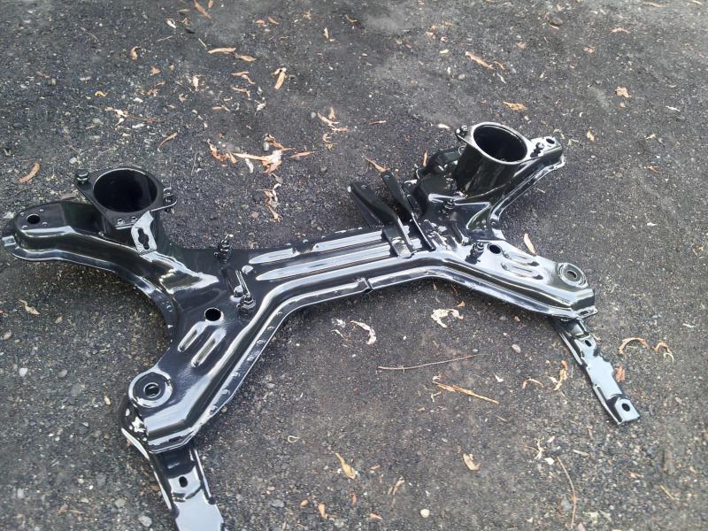

No i beleczka już u mnie :)
nawet takie szczegóły mają znaczenie :)
Teraz uzbroić w nowe kabelki, tueleje i kolektor i można montować :okej:

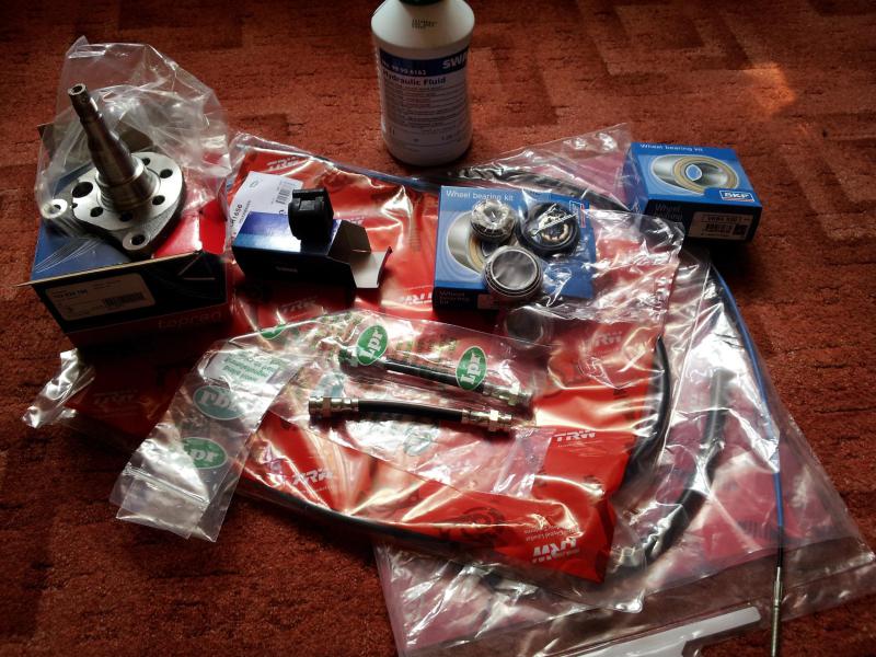

Mała dostawa części:
2x łożyska tylne SKF
1x czop Topran (2gi jutro dostanę)
2x gumowe przewody tylnej belki
2x linki hamulca ręcznego TRW

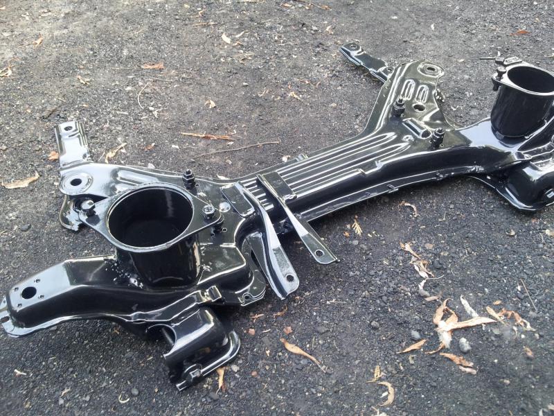

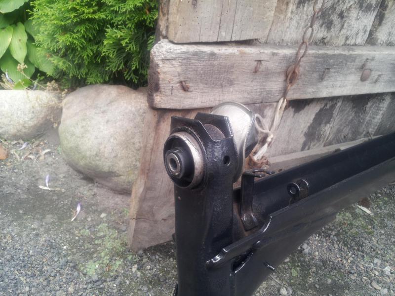

Piękność :)
Ino zakładać hehe
Dla przypomnienia przed zabiegiem wyglądały tak :)
Tylko kurde mi tą blaszkę widzę pogięli przy poduszce silnika :/

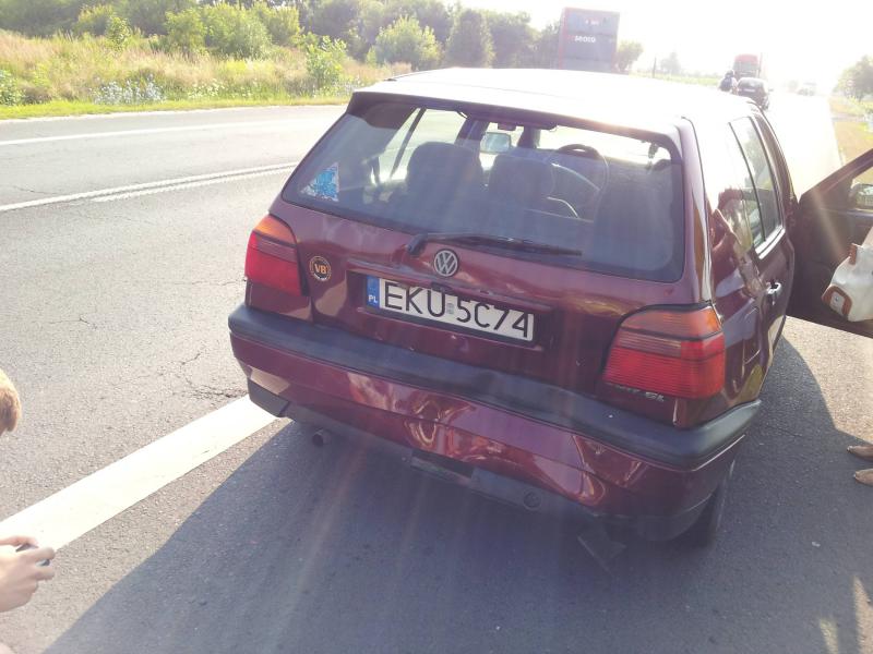

Pora na mały aktual. Niestety nie będzie radośnie.
Straciłem szerszenia... R.I.P
Raczej nie ma co tego wypukiwać. Lampy do środka się wbiły.
Z ubezpieczenia dostałem tyle co nic, walczę o więcej. Zostałem z 1 autem i brakiem kasy na następne przez co nie mogę wymienić zawieszenia w ABF'ie.

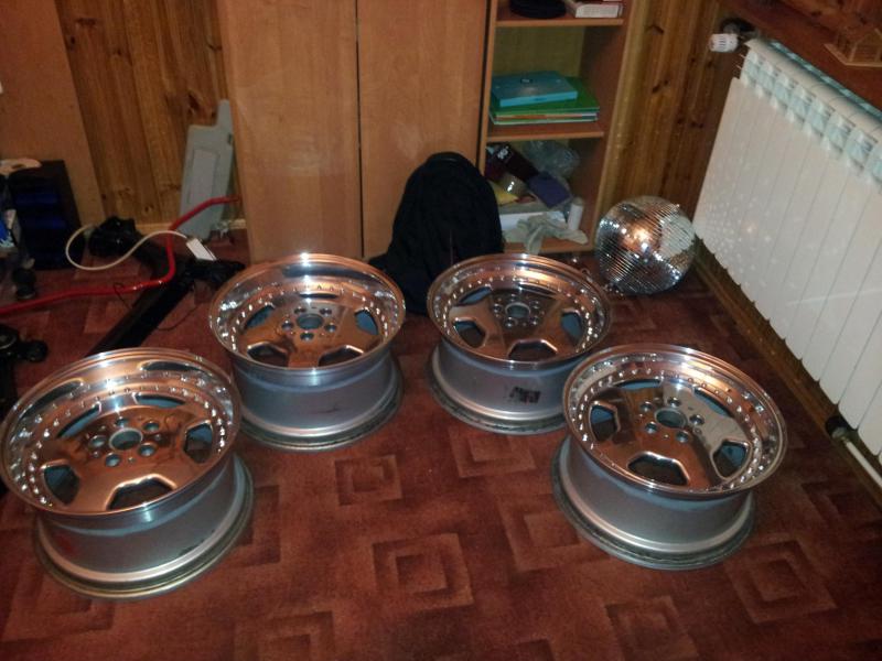

Felgi skończone, leżą w pokoju gotowe do założenia... a kiedy? Tego chyba najstarsi górale teraz nie wiedzą. Na razie szukam 2giego auta - może być nawet bez silnika/skrzyni. Te elementy w szerszeniu pozostały nienaruszone :/
