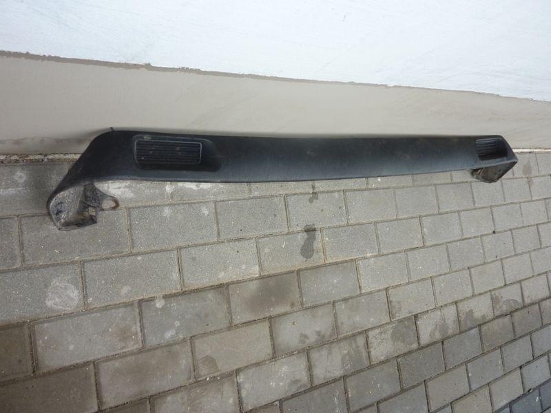

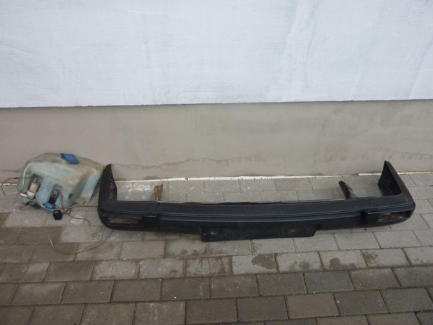

Pakować szeroką dokładkę GTI pod wąski zderzak?, dorwałem takową w bardzo dobrym stanie. Wizualnie będzie bardzo nisko :) czy zostać przy wąskiej?
oraz
Dopadłem zestaw spryskiwaczy lamp na wąski zderzak (komplet) założę je na swoje z chromem, ciekawe jak to wszystko będzie się ze sobą komponowało pfu

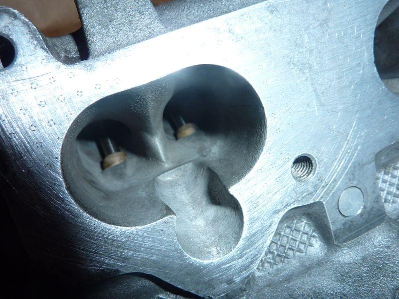

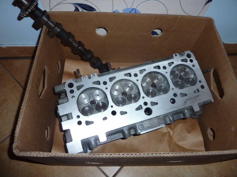

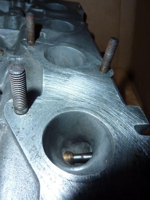

Ruszamy z tematem głowicy.... w końcu ;)
Głowica odebrana po portingu, powiększone kanały ssące jak i wydechowe (wypolerowane), polepszone rozpylenie paliwa, komora spalania wyczyszczona i wyszlifowana ze wszelkich nierówności, nowe prowadnice zaworowe oraz uszczelniacze, gniazda jak i zawory wyszlifowane i dopasowane, głowica splanowana.
Dodatkowo wałek wydechowy przerobiony na ssący ;)
W piątek montaż po weekendzie pierwsze jazdy, następie jeszcze poprawienie wydechu, a później program i zobaczymy co z tego będzie ;)

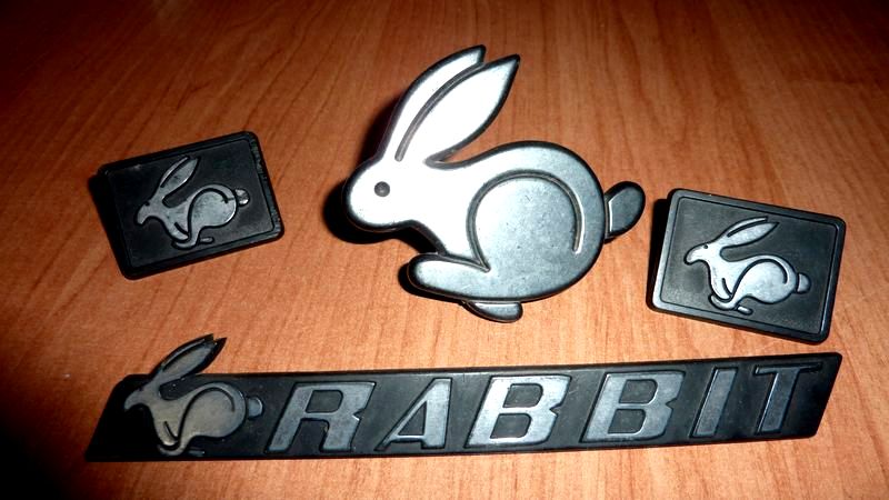

Wie ktoś gdzie można odnowić emblematy?
możesz sam odnowić za pomocą folii "szczotkowane aluminium"

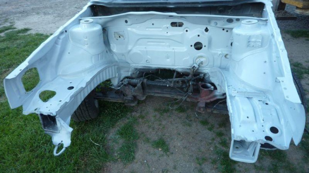

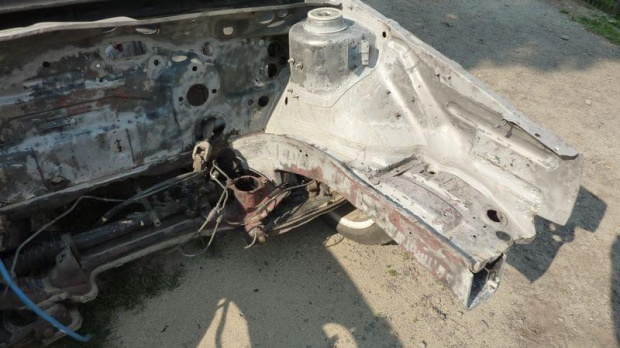

Taki aktual na szybko :)

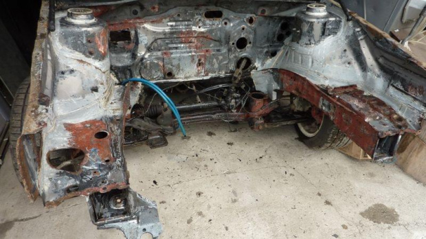

Dzięki PaintRemover i myjki wysokociśnieniowej wyczyściłem komorę ze starego, luźnego lakieru w dodatku została usunięta masa uszczelniająca na równo ze zgrzewami tak aby komora wyglądała "smacznie" z tym było najwięcej dłubaniny
Piaskowanie komory (porównanie ze ścianą grodziową jeszcze nie ruszoną)
Komora pomalowana w całości podkładem antykorozyjnym
Komora już w podkładzie jeszcze kilka drobiazgów trzeba poprawić i w sumie można lakierować :)
