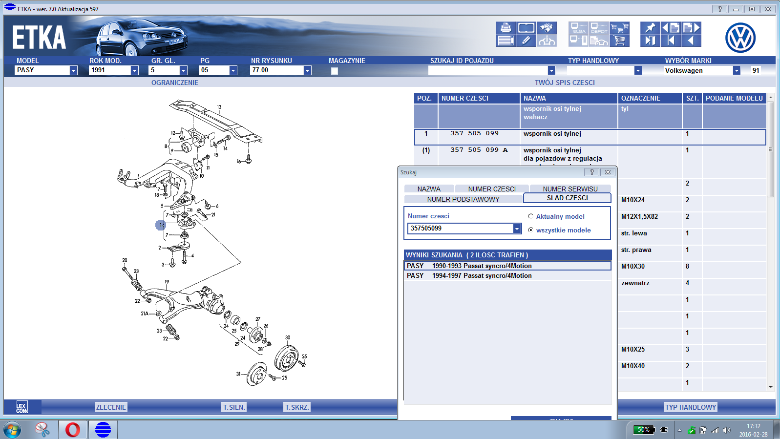

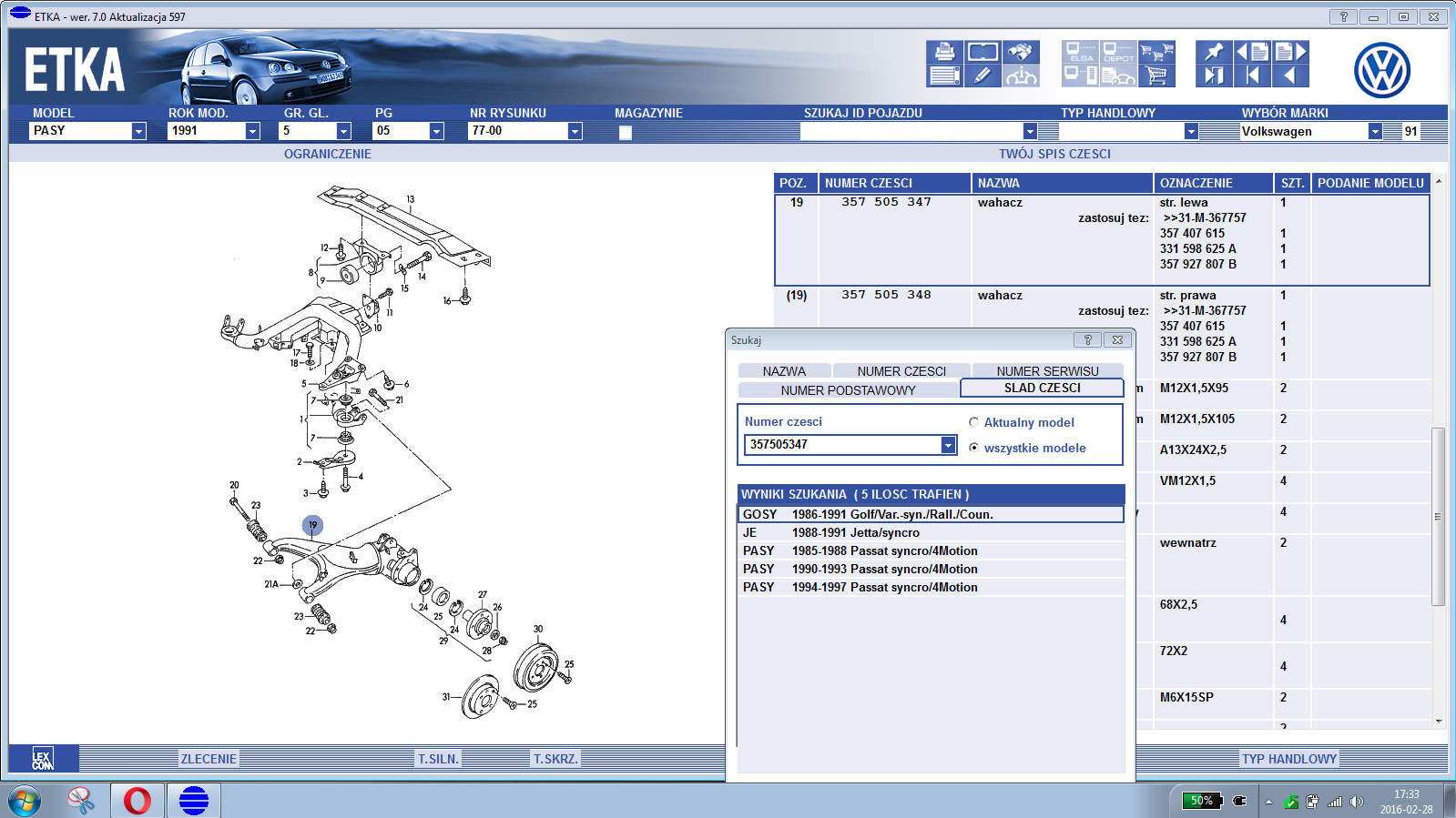

Z tego co udało mi sie ustalić to:
-Sanki z Passata b3/b4 są identyczne, oraz wymiarowo takie same co w mk2 (swiadczy o tym rozstaw kół)
-Sanki z Passata b3/b4 różnią sie od mk2 jedynie gumową tuleją (w miejscu mocowania do budy)
swiadczy o tym długość śruby (mk2 ma m12x78mm, B3/B4 ma m12x82mm) numer samej tulei też jest inny.
Sanki z Passata B3 w etka, widać że numer wymienia sie na sanki również z B4, nie wymienia sie na sanki z mk2 ponieważ inna jest tuleja:
-Wahacze są te same dla b3/b4 i mk2
-Pólosie te same
Wahacz w etce, widać jak wymienia sie numer na mk2/b3/b4
-Wahacze z VR6 mają piasty na 5 srub. To nie problem bo piasty syncro tył są identyczne jak przednie piasty mk2 FWD ;)
Jedynie stabilizator dla mk2/b3 jest ten sam. B4 ma inny. Wydaje mi sie że wymiarowo jest to samo a zrobiony z innego materiału. Temat do głębszej analizy :)
Reasumujac : rozstaw kół w Passatach i mk2 syncro jest taki sam. Teoretycznie na podstawie etki i wikipedii wszystko powinno pasowac. Pracuje za granicą i nie moge tego na chwile obecną sam zweryfikować.
Wszystko wyjdzie w praniu :)

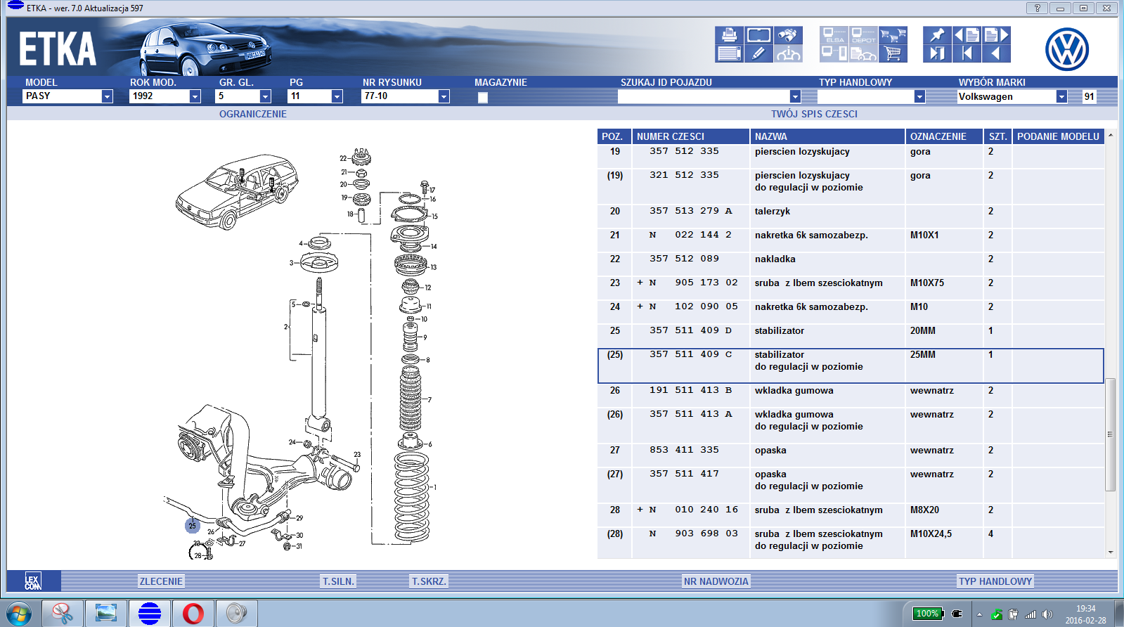

tuleje zgadza sie bo nawet poli sa inne mk2 a passat
stab w mk2 tyl syncro ma 18mm ,rallye 20mm i b3 20mm ,zobacz ile ma ten b4 vr6 jak bedziesz na miejscu ,jak grubszy to trzeba bedzie szukać :D
Jasne ;) Pomierzymy, obadamy, bedzie na przyszłość jak ktoś bedzie szukał info :ok: Nie jest to żadna tajemna wiedza, tez do tej pory nic nie wiedziałem na temat syncro bo najzwyczajniej się tym nie interesowałem ;)
Gumowe tuleje staba dla b3 i b4 sa te same.
Passat B3 z zawiasem "nivo" ma staba 25mm ;)
Narazie moge jedynie patrzyc w etke, porównywać numerki i wysyłać linki z cześciami do mojej Parts Managerki :$ :$ :$

dobra pany tak na szybko żeby było dla potomnych:
tulejami sanki się różnią, bo w mk2 tuleja ma mniejszą średnicę a w g3, b3, b4 większą. Poza tym sanki są identyczne we wszystkich syncro.
wahacze, półosie, wszystko w b3/b4 passacie ma te same wymiary co w mk2, tyle że vr6 ma piasty na 5 śrub, potwierdzone wszystko własnymi pomiarami i wsadzona półoś z b4 vr6 w miejsce ukręconej pólosi z mk2 bez żadnych komplikacji, są identyczne. Szersze wahacze i dłuższe tylne półosie ma golf 3 syncro i to jest potwierdzone. (niepotwierdzone jest info, że passat b3 g60 syncro ma ten szeroki tył, ale nie sprawdzałem tego)
stabilizator jest inny, bo ma inny profil. Nie chce mi się kopać etki ale zobaczcie czy rallyegolf ma taki stabilizator jak b4 vr6 ( w rzeczywistości jest taki sam, sprawdzone przeze mnie, ale czy numery te same) stabilizator ten jest odsunięty od wiskozy o jakieś 2cm (jest inaczej wygięty niż w mk2) dzięki temu w syncro na niskim zawiasie wisko nie trze nam o stabilizator (na ori z mk2 miałem ten problem)
