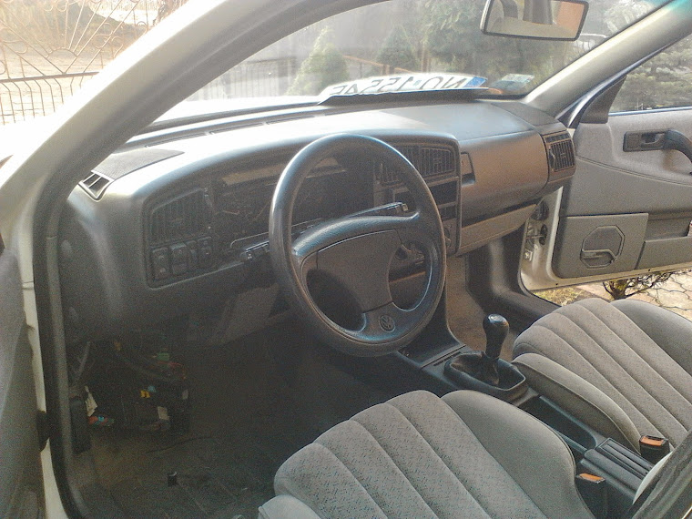

tbialyjettamk2 napisał(a):
proszę pokazać środeczek ;)
W passacie środek do wyprania, sory za jakość zdjęć, ale mam fona w naprawie i robiłem tabletem :P

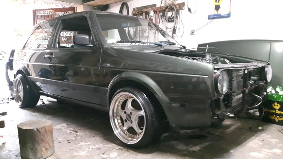

Nie wiem czy ktoś jeszcze obserwuje ten temat, ale z golfem coś się ruszyło w dobrą stronę więc dodam kilka fotek.
Silnik został pomalowany, kilka gratów wyszkiełkowane i trafił do budy:
Początkowo plan był na kolektor w ori kolorze i wyglądało to tak:
Kupiłem nową chłodnicę, wentylatory z fmic, drugi stożek i bandaż na wydech:

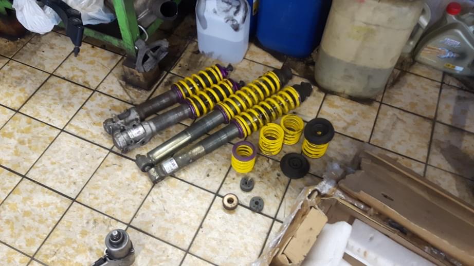

Gwint kw i koła artec s2 16' 9j przód z oponą 195/40 falken i 9,5j tył z oponą 215/35 falken:
Odebrałem kolektor, rurę i przepustnicę z malowania oraz zawinąłem bandażem portki:
No i jakieś foto mniej więcej całości, ale bez spasów, bo garaż mam pod domem i mam podniesione auto, żeby jakoś tam wjeżdżać :)
Golf odpalił, ale chodził na 3 cylindry, bo jeden wtrysk ciągle lał paliwo, już to ogarnąłem to teraz mam problem z iskrą. Kable do kompa są wszystkie ok, bo aż sprawdzałem to na innym aucie i wg schematów, a auto zachowuje się tak, że podczas pierwszego kręcenia po ogarnięciu wtrysków iskra była, drugie kręcenie i już iskry brak, zmieniłem czujnik położenia wału znów jedno kręcenie iskra jest, drugie kręcenie iskry brak. Jutro będę miał następny czujnik, kable do niego puszczę bokiem na sprawdzenie czy gdzieś w instalacji nie ma zwarcia i będę próbował znów to uruchomić. Na szczęście do sezonu dużo czasu to się jakoś to opanuje :)
Do golfa mam też wydech z kwasa o średnicy 55mm na dwóch tłumikach przelotowych. Jest to używany zestaw z tego samego auta z którego mam słupek także póki co nie ma co pokazywać, bo trzeba go trochę przerobić ;) Będzie cały zawinięty bandażem oprócz tłumików.
No i oczywiście na te miedziane przewody hamulcowe będą założone koszulki termokurczliwe czarne :)
Do sezonu zrobię też hamulce tył i jakoś w połowie sezonu heble przód, na przód posiadam zaciski z s2, resztę muszę dokupić ;)
Pozdro :)
