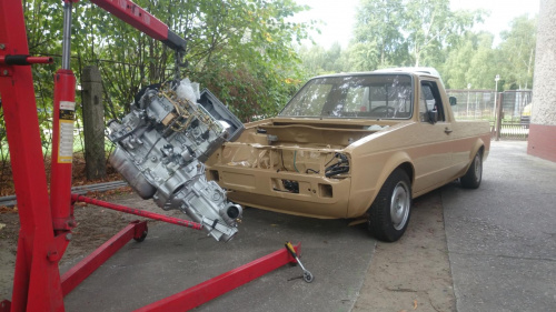

Caddy zostalo wkoncu polakierowane i po czesci zlozone. Podloga wypiaskowana, zabezpieczona i polakierowana w kolor budy. Zostaly zalozone nowe kompletne wachacze przednie, nowe przewody, tarcze, klocki, zwrotnice i zaciski zostaly ocynkowane na zloto. Nowe drazki i koncowki. Gwint Supersporta. Z tylu belka i resory zostaly wypiaskowane i polakierowane proszkowo, zestaw do przerzucenia belki nad resor ocynkowamy na zloto, bebny rowniez poszly do piachu i cynkowania. Nowe szczeki, cylinderki, linka hamulca recznego. Nowe amorki sportowe. Kolka BBS RM 8 i 9J oponki 165/45 i 185/45 z tylu lekki negatyw. W zime biore sie za ogarniecie silnika, no i trzeba pozamawiac reszte chromow i przesowna tylna szybe w brazie. Oddac kilka pierdolek do chromowania. Szukam klamek chromowanych, brazowych foteli w idealnym stanie i brazowej deski. Gdyby cos ktos slyszal prosze o kontakt.
