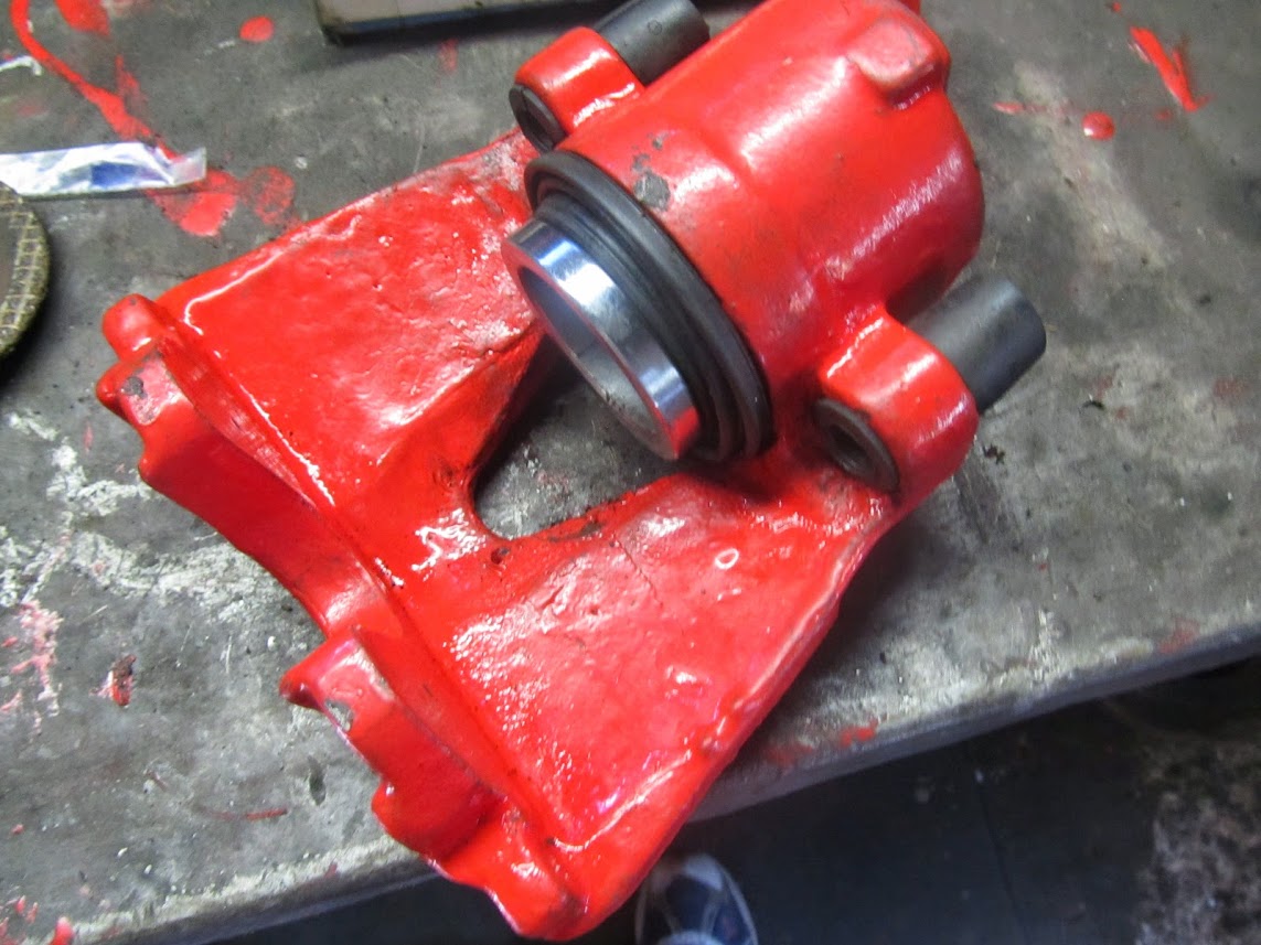

Kolejny mały aktual :)
Elementy podwozia pomalowane
Zwrotnice dostały nowe piasty z GTI na rozstaw 5x100 oraz nowe łożyska
Trafiła się okazja wiec zawitały zaciski z Audi TT 312mm
Przy okazji zamówienie poszło na poliuretany do przednich wahaczy (obydwa) + tylna belka + poduszki tylnych amorów reszta zostanie wymieniona po prostu na nowe gdyż nie chce pakować się w koszta a wyjechać na ten sezon :)
Części się kompletują jak tylko klienci popłacą dochodzi cała reszta no i składamy ;))

Przyszedł czas na zakupy :) Generalnie wszystko w zawieszeniu przednim jak i tylnym nowe. Piasty, przeguby, sworznie, końcówki gałki, zaciski zregenerowane 312 założone bez większych problemów :)
