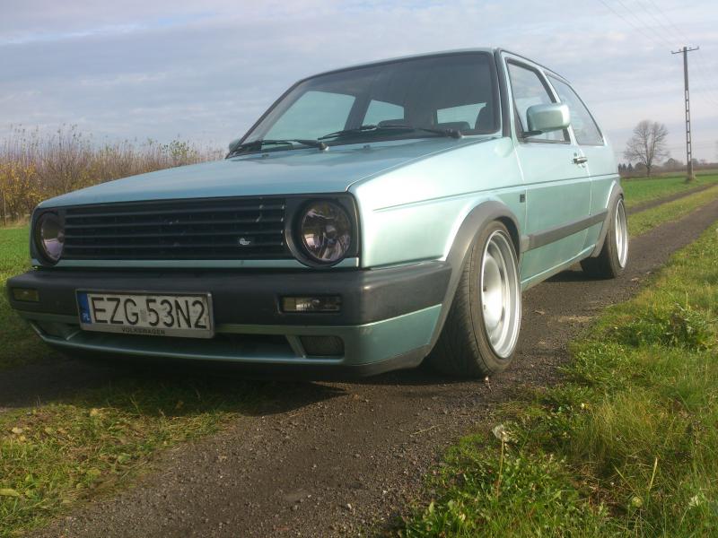

wyjściowe ET 43 jest idealne do poszerzenia, przy maksymalnie pochylonej zwrotnicy między nakrętką, sprężyną gwintu jest jakieś 3-4mm więc większego et z przodu niema co szukać jeżeli mówimy oczywiście o 16''
a tu kilka fot z telefonu
Image Image Image
