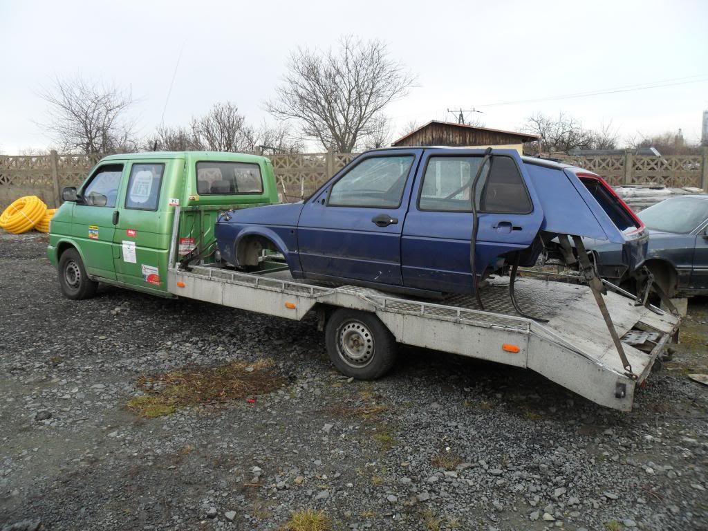

ja mam T4 autolawetę, silnik swap na 1.9 tdi PD 130km i jeździ już ze 4 lata bez problemu, oprócz tego że skrzynia została krótka i vmax na autostradzie to 110km/h :smutny:
ogólnie latam lawetami i mogę Ci powiedzieć, że dobre T4 (z mądrą zabudową, bo moja jest trochę nieprzemyślana, ale nie ja ją robiłem) to jest złoty wóz na lawetę ;) moja z tym silnikiem z autem na sobie, w trasie nie przekroczyła nigdy 10L/100km :) na pusto 7-8L to max. Mimo wszystko T4 jest trochę "nietypowym" autem na lawetę (mało tego jest po prostu). Najlepsze trochę większe wozy to oczywiście Sprinter i LT. Mam i Sprintera i LT-ka i nie narzekam (poza cholernym 2.2 CDI mercedesa, jakbyś miał takiego brać to od razu sobie odpuść, 2-3 razy w roku wymiana wtrysków, a na koniec dziura w tłoku). 2.5TDI w LT bez zastrzeżeń, po ok. 80tys. km zero wkładu, tylko regularne wymiany oleju i tyle ;) Podsumowując, jeśli chcesz wydać na auto 20 tys. złotych, to mogę polecić T4, ale pojedynczą kabinę, bo długość ramy w podwójnej powala i trzeba zawracać na 5 razy ;) Jeśli nie znajdziesz odpowiedniego egzemplarza, to kupić jakąś zdrową T4 pod zabudowę i udać się na stronę www.najazdysamochodowe.pl , w tej firmie robiliśmy 2 najazdy w cenie ok. 7-8tys. pln, mówisz co chcesz i robią, można wymyślić wszystko po swojemu, z jakości jestem zadowolony, wszystko się trzyma, czasem wozi też jakieś ciężary i nie stęka ;)

Ten najazd na mojej T4 to chałupnicza budowa, patrząc po tym jak to jest zrobione, to kasy musiało pójść dość dużo, bo wszędzie jest pełno wzmocnień itd, więc dużo stali, a wszystko pokryte alu blachą, która tania nie jest. pamiętaj że jak budujesz auto na kat.B to liczy się każdy kilogram, więc wchodzi w grę albo aluminiowe poszycie, albo tak jak w Opalenicy robią - dziurawa stal jak w przyczepach lawetach. Kolejna rzecz to trzeba to jakoś zabezpieczyć, malowanie nawet we własnym zakresie też coś kosztuje, a oni cynkują czyli zapominasz o rdzewieniu (cynkowanie takich dużych elementów jest bardzo drogie). Ogólnie moim zdaniem lepiej to oddać komuś, a samemu zająć się mechaniką (np. swap na ARL to moim zdaniem super pomysł, bo po sobie wiem jak lata 130-tka w t4 a co dopiero 150) pamiętaj też że auto musi się jakoś prezentować, jadąc np do Niemiec pierwszy lepszy policjant Cię zatrzyma jak będziesz miał jakiś dziwny najazd, to nie to co u nas ;) A i nie rób prostego najazdu tylko ze skosem za tylnym kołem, pooglądaj inne lawety i podpatrz, np. w mojej T4 skos jest o wiele za daleko i niskie auta lubią tam przytrzeć brzuchem. Przy prostym najeździe musiałbyś mieć albo mega długie najazdy (masa + męka przy rozkładaniu) albo wozić same terenówki ;)
