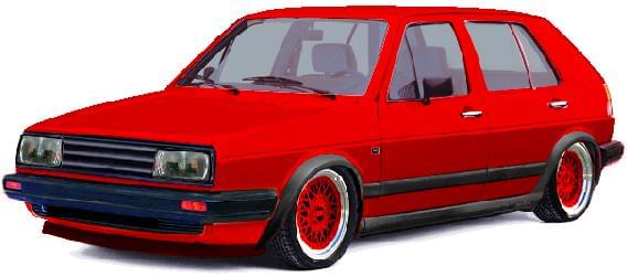

Witam posiadam jette mk2 w doskonalej kondycji jesli chodzi o blacharke i zawieszenie. Jest ona na szerokim zderzaku i rocznik to 90 z miekka deska i zadbanym wnetrzem. Chcialbym do niej zalozyc waski zderzak, nakladki na nadkola z wyprowadzeniem na szerokie listwy drzwiowe, szerokie listwy i progi. Czy bedzie duzo klopotów ze zmiana zderzaka na waski. Jakie elementy jeszcze beda potrzebne do montażu. Wiem ze sie czyms rózni to co jest pod spodem szerokiego od waskiego. Gdzie dorwac waski hokej taki jak byl montowany na waskim zderzaku i te nadkola oraz progi bo listwy posiadam. Przy okazji sie zapytam jak jest z wykonaniem tych zamienników na allegro. Auto pojdzie i tak do lakiernjika zeby polozyc piekny czerwony metalik i przejdzie pare modyfikacji upiększających gleba, lampy smokedy z przodu i gril bez znaczka oraz te plastikowe dodatki zas z tylu zagoszcza lampy clary. Wnetrze sie pomysli bo jak narazie jest zadbane. Chcialbym uzyskac podobny efekt a nawet lepszy(zamiast bbs to bedzie 14 lub 15 calowa stal poszezona lub felgi rh cup lub inne skrecane jeszcze nie zdecydowalem sie). Moze cos zmienic. Przykladowe foto które udalo mi sie zrobic na necie.

ale sie rozpisales ...... no wiec tak - na moje oko to waski zderzak i nakladki na progi nie pasuja do siebie , po drugie nakladek na nadkola i szerokie listwy nie bylo - trzeba troche poczarowac bo i z przodu jest waska listwa jak i z tylu troche ja widac , kolejna sprawa top nakladki zamienniki z allegro - jedne pasuja a drugie nie , zalezy jak trafisz , ogolnie to okreslil bym 30% pasuje,nastepna sprawa to ze jetty na szerokim zderzaku lubialy nie miec tej blachy pod zderzakiem (ta pomiedzy blotnikami do ktorej doklade sie przykreca),do tego jest potrzebny plastik pod waski zderzak co zakrywa dziure nad ta przewaznie brakujaca blachą,zderzaki kup razem z belkami bo belki sa inne , kierunki z oprawkami i z przodu plastiki trzymajace zderzak - w szerokim jest taki prostokatny a w waskim jest okragly

dzieki Znajomy posiada jette która jest na waskim zdezaczku i ma nadkola z szerokimi listwami. Lecz nie posiada progów to fakt i wyglada przepięknie tez czerwona lecz jest zaniedbana poprostu jest ostro bita z kazdej strony i zle zrobiona lecz auto niezawodne wszedzie zawiezie go. Wiec chyba seryjnie jetta wychodzila z takimi plastikami w serii. Juz od dawna zbieram informacje i coraz wiecej ich posiadam i zaczne pomalu kompletowanie czesci. Nie wiedzialem o tym ze nie wychodzily bez tego wzmocnienia. nawet nie przygladalem sie u siebie. Moze cos powisz wiecej na temat jetty. Co i jak zrobic zeby wygladala ladnie koniecznie na waskim zdesiu ma byc i na tych listewkach szerokich bo inaczej mi ona nie widzi.
