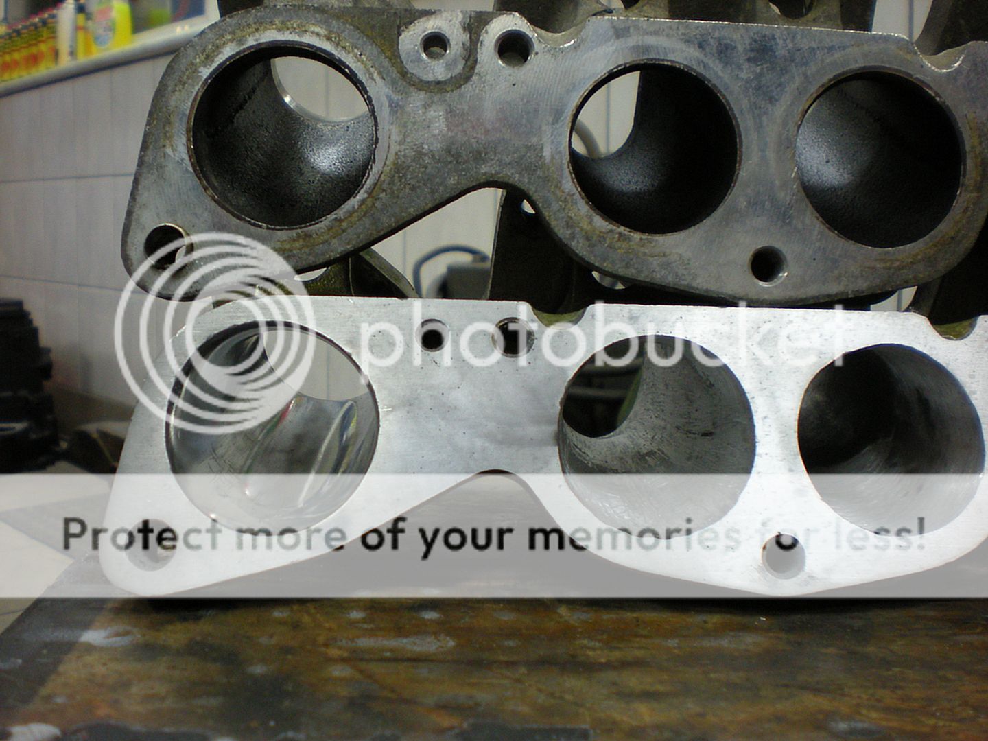

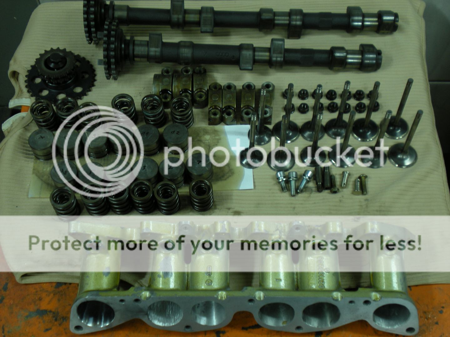

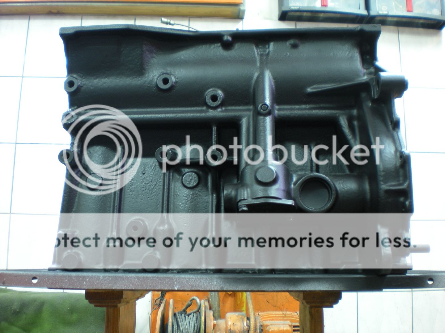

Prace nad silnikiem nadal trwają :$

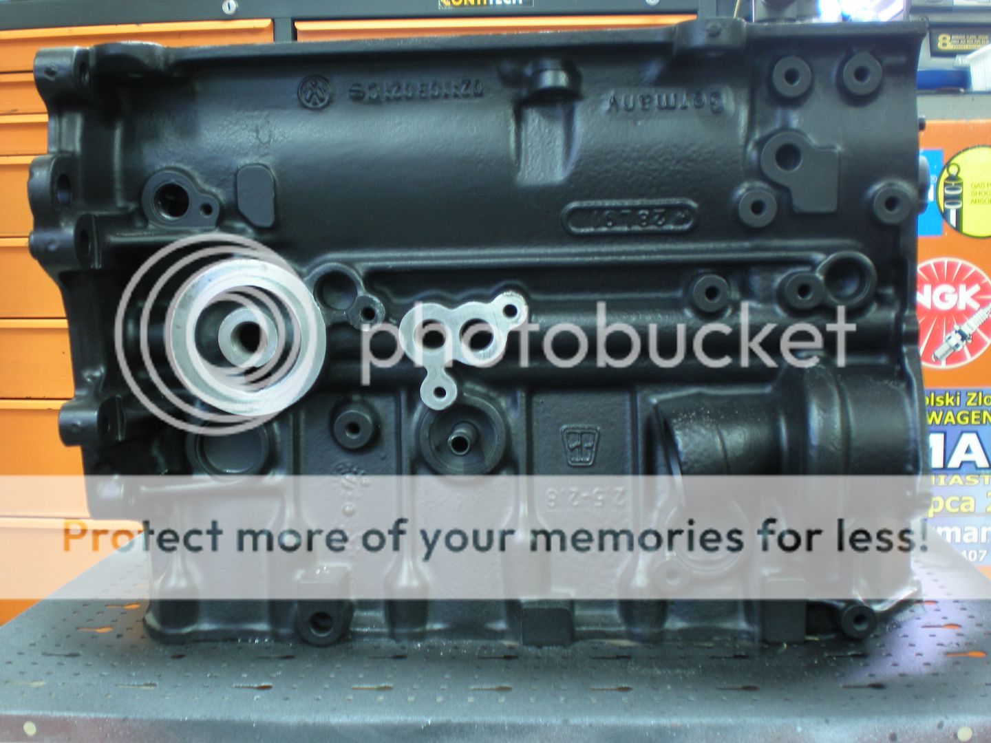

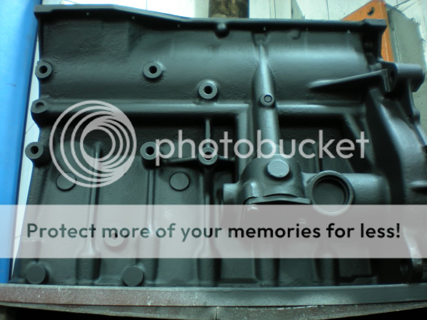

Blok silnika został oczyszczony, odtłuszczony i pomalowany czarnym matem odpornym na temperaturę 650°C :-D

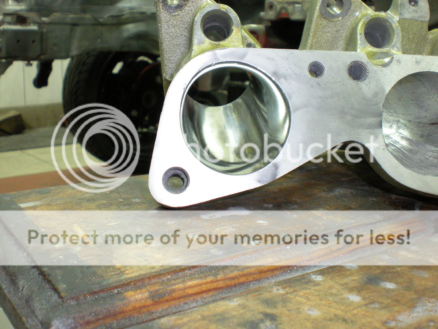

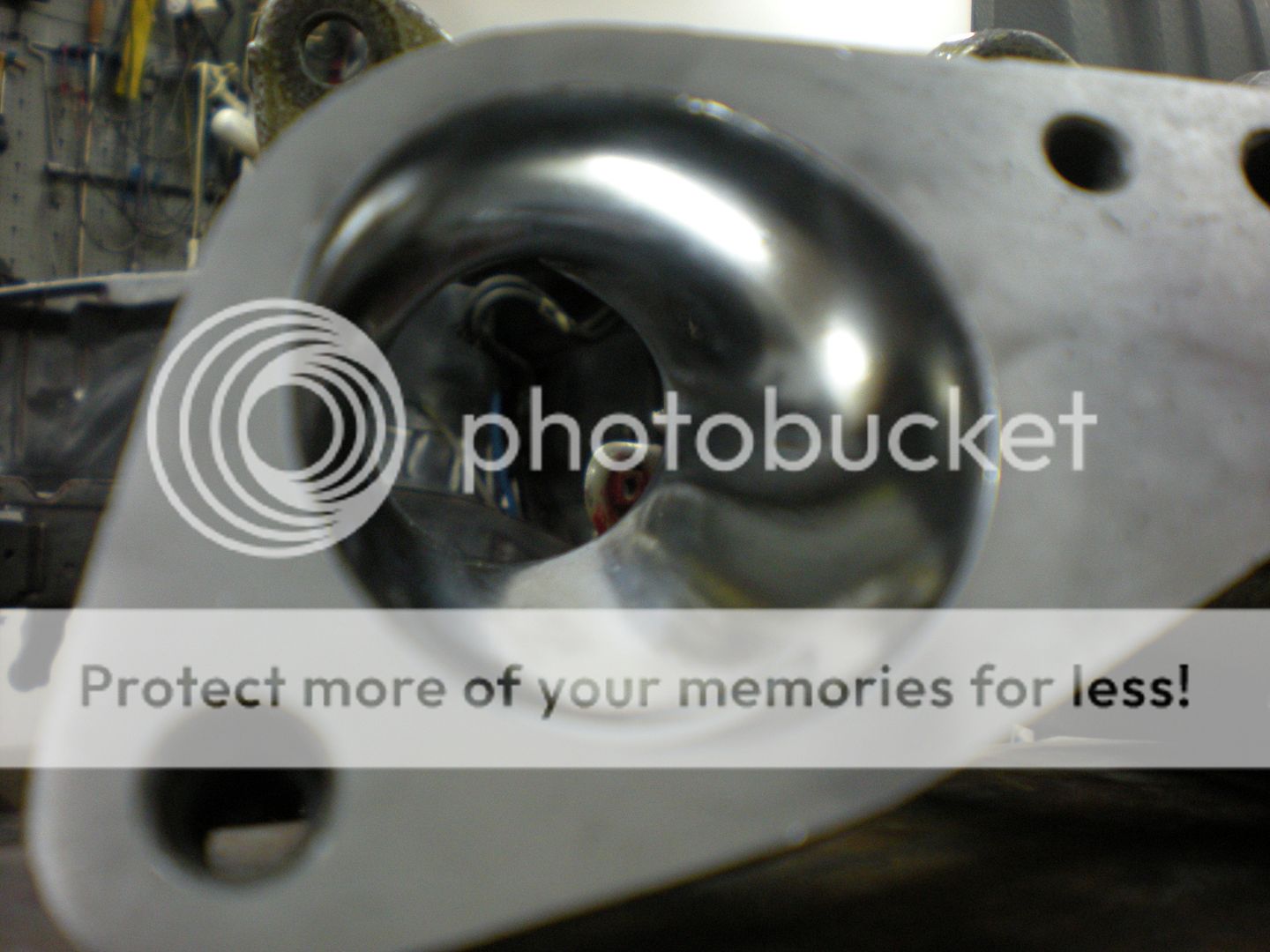

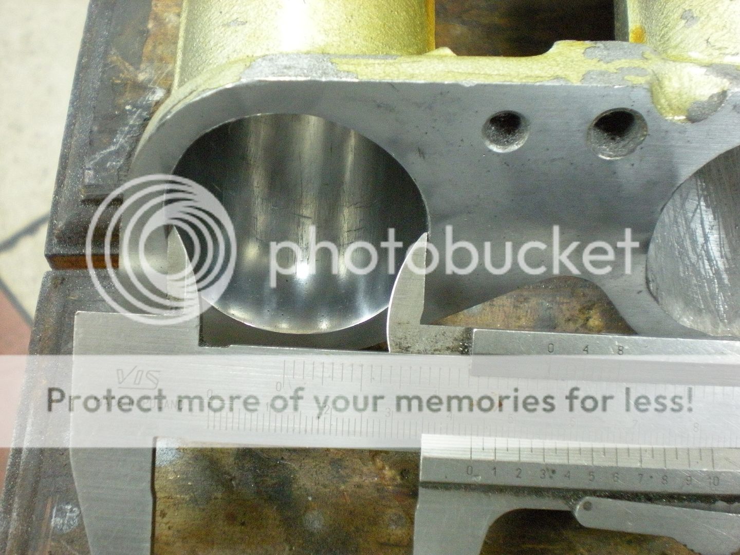

Rozpoczeły się także prace nad powiększeniem kanałów ssących w głowicy i kolektorze oraz ich wypolerowaniu :]
Oto małe porównanie, dodam ze oryginalna średnica kanałow to 36mm po rozwiercie ich średnica wzrosła do 43mm +polerka- myślę ze to dobry wynik :-D

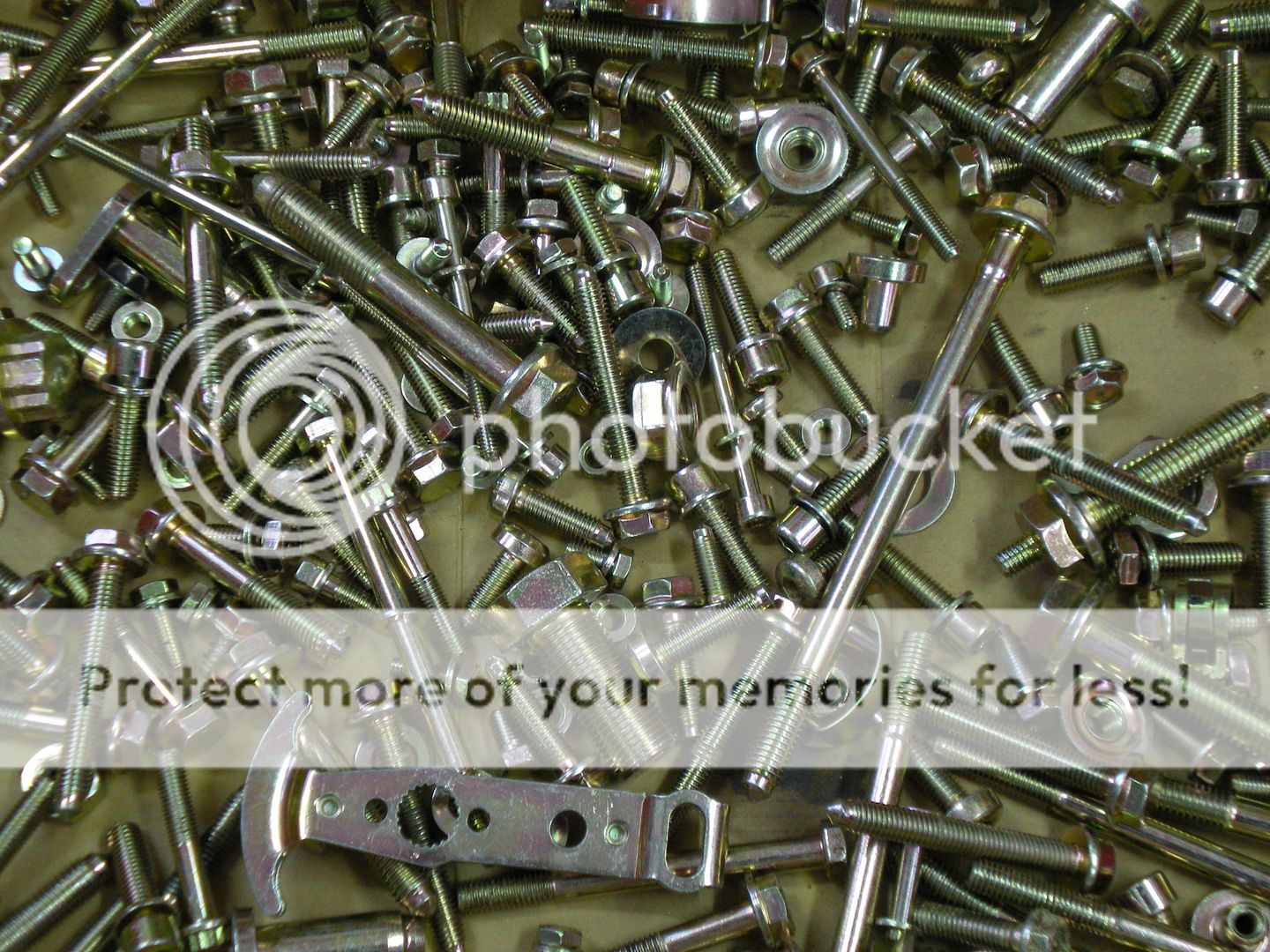

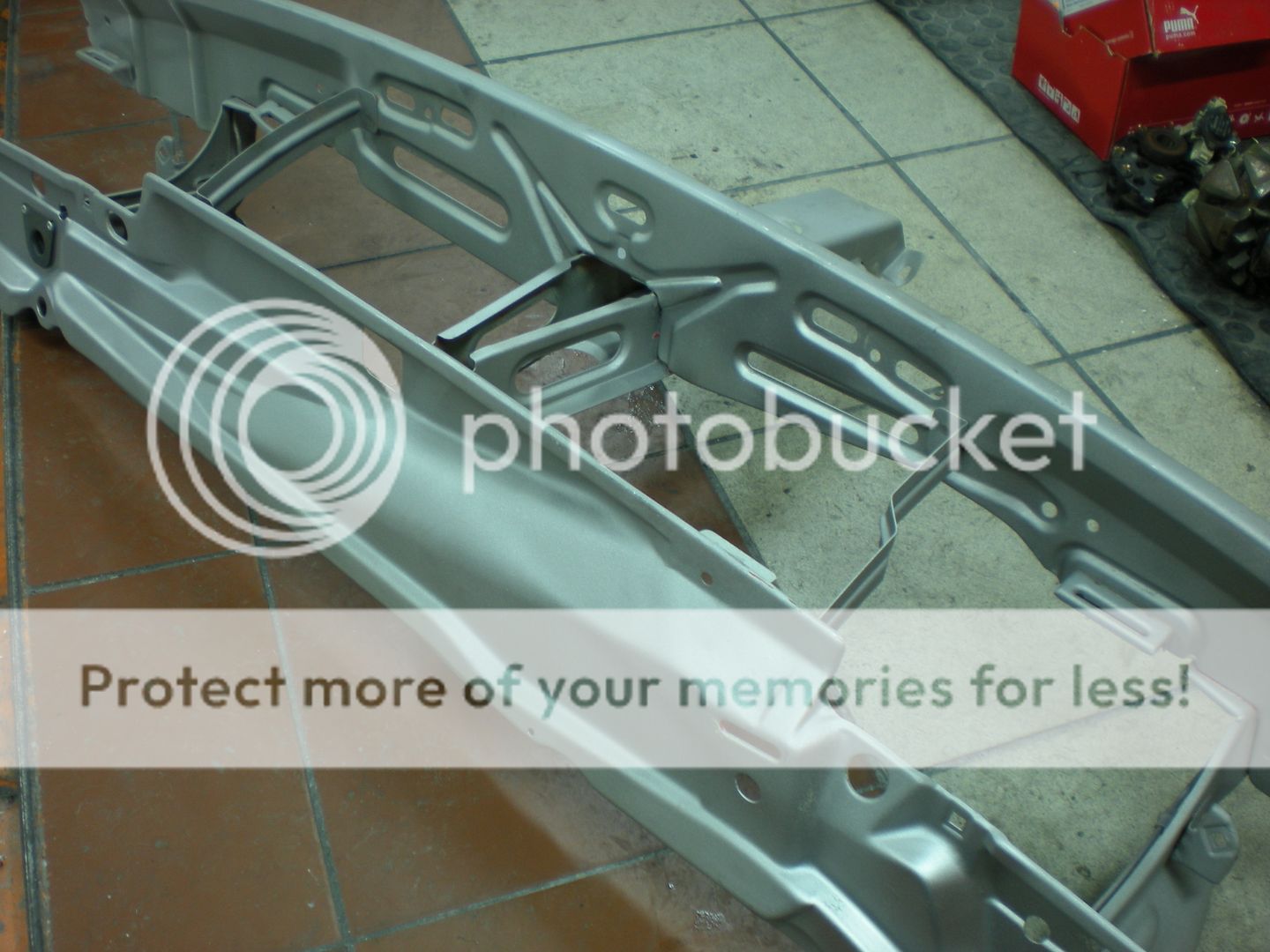

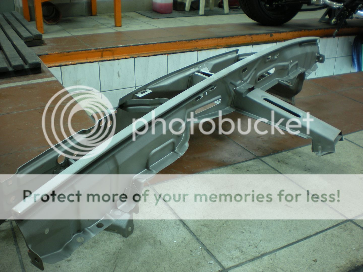

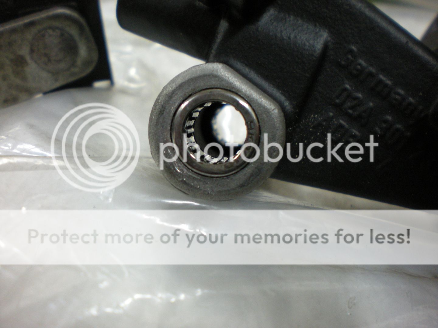

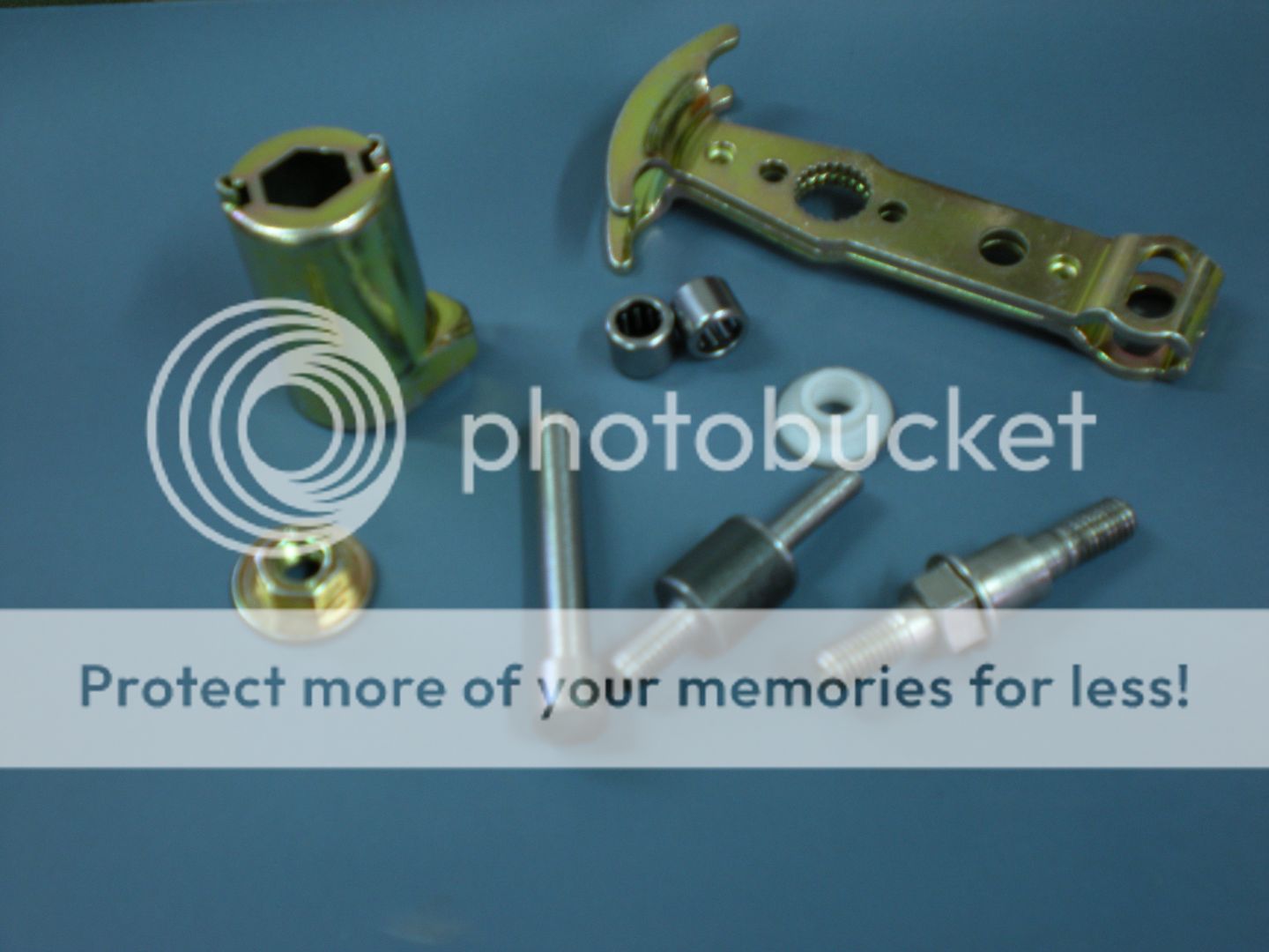

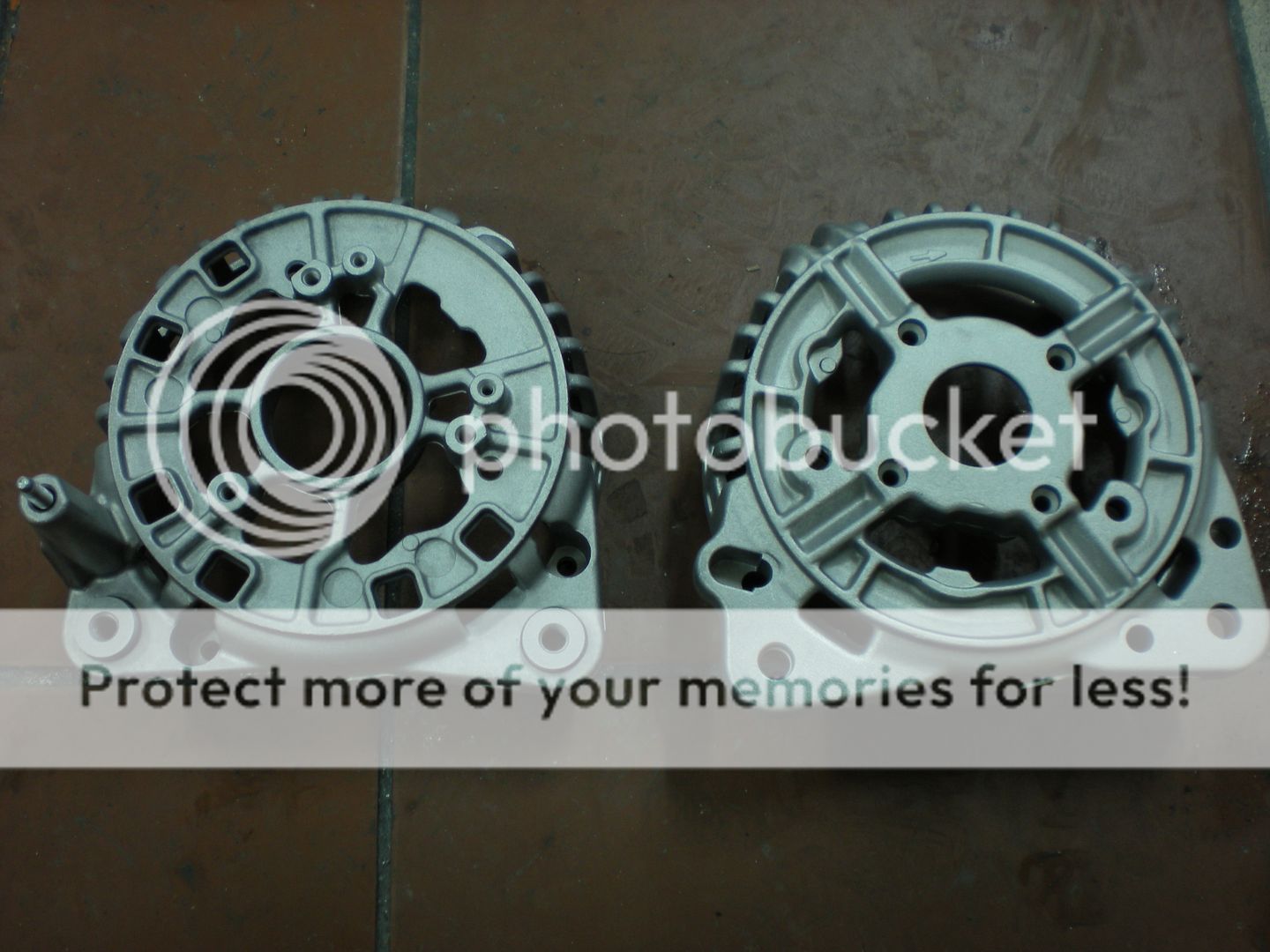

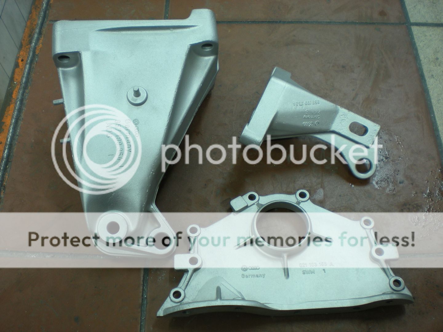

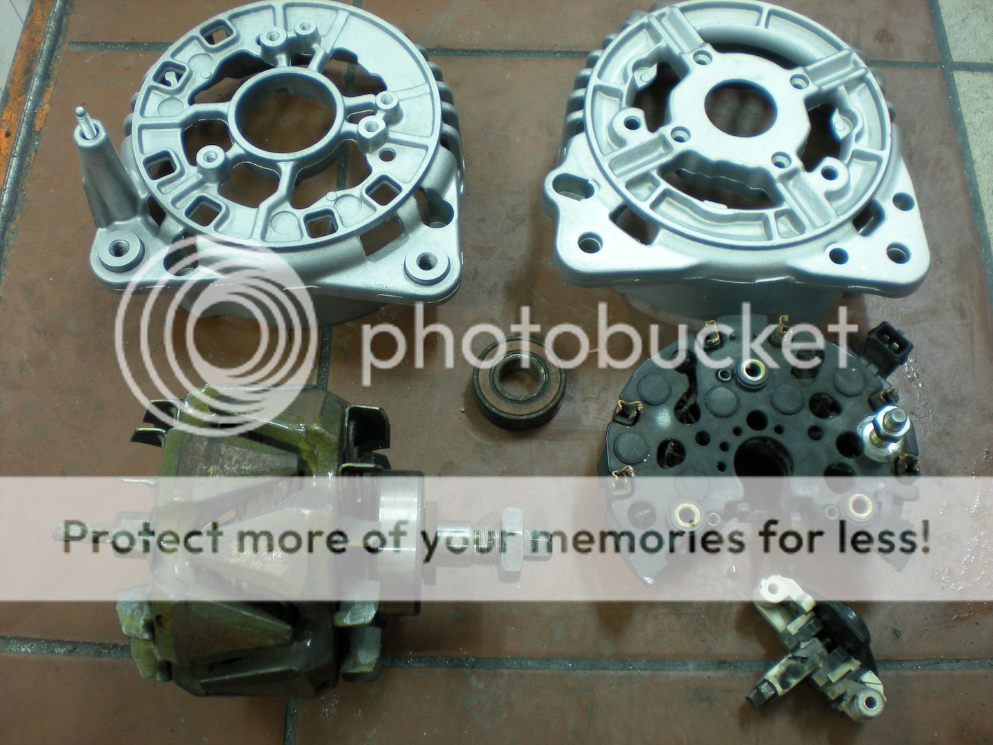

Wybierak skrzyni biegów został dzisiaj poskładany.W końcu biegi wskakują tak jak powinny bardzo krótko i zarazem bardzo precyzyjnie (łożyska igiełkowe zrobiły swoje, dodatkowo zostało przerobione jedno mocowanie co spowodowało bardzo krótkie wskoki.Linki zostały wyczyszczone i nasmarowane przesuwają się bez żadnych oporów.wszystkie luzy zostały zlikwidowane.Dodatkowo alternator trafił na stół operacyjny został rozebrany na części.Aluminiowe obudowy,łapy od silnika trafiły do znajomego na czyszczenie szkłem. Łożyska,regulator napięcia ze szczotkami nadają się do wymiany:$ .Odebrałem też wszystkie śruby do silnika , niestety pomylili się z kolorem miał być srebrny a jest złoty :ała: w poniedziałek trafią jeszcze raz do galwanizerji . Przedni pas został wypiaskowany i w następnym tygodniu trafi do lakiernika
