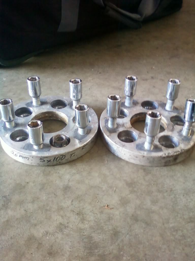

Nie pamiętam jaką średnicę ma powierzchnia styku felgi z tyłu, być może uda się nawiercić nowy rozstaw w tarczo-piaście :D No chyba, że felgi mają dość duże ET to wtedy dystans zmieniający rozstaw i git wszystko będzie.

No to da radę to zrobić. Sam ostatnio robiłem bratu nawiert z 5x130 i 5x120 na właśnie 5x100, średnica otworu centrującego była około 72mm i wszystko ładnie się pomieściło.
