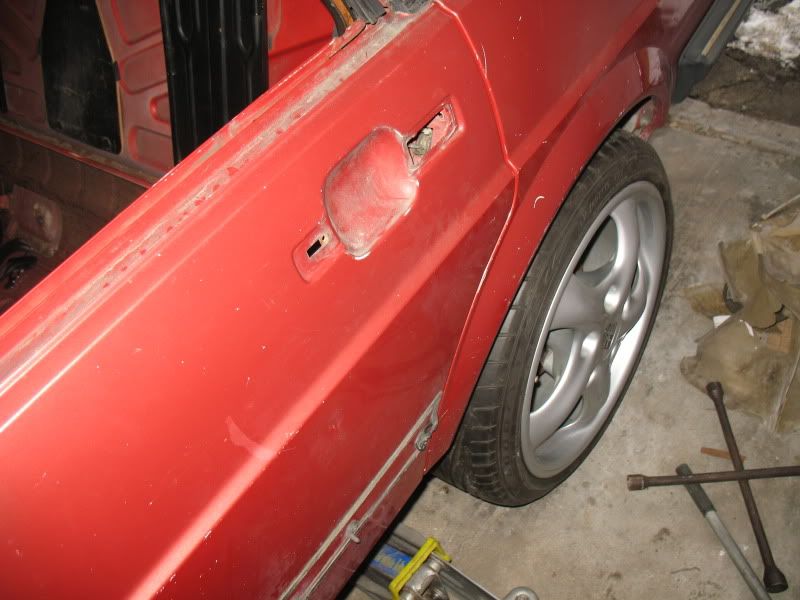

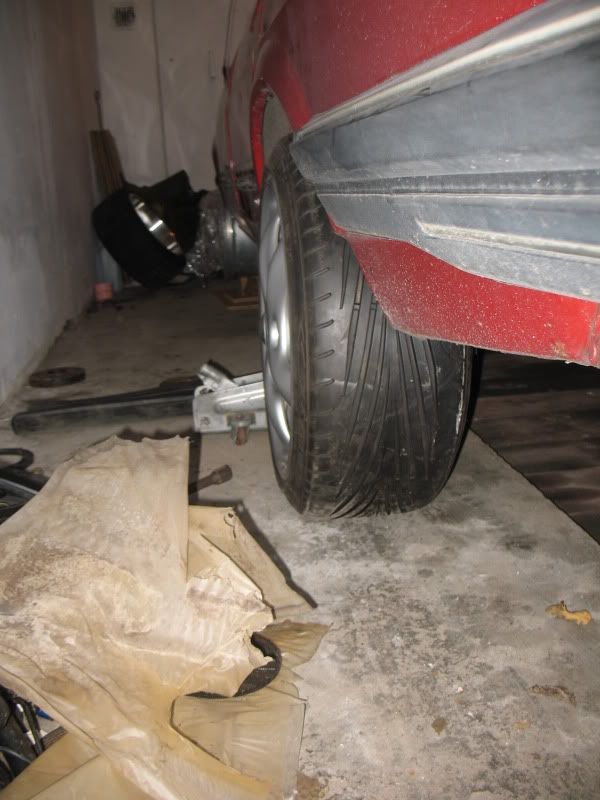

Felgi z Porsche, naciągu praktycznie wcale
185/35/17 Nankang na 7"
215/40/17 GoodYear Eagle F1 na 8,5", foto trochę kiepskie, ale lepszego nie mam na teraz
Teraz widząc jak to wygląda szukałbym na tył 215/35 i pewnie niedługo zmienię, bo jest za duża różnica w wysokości
