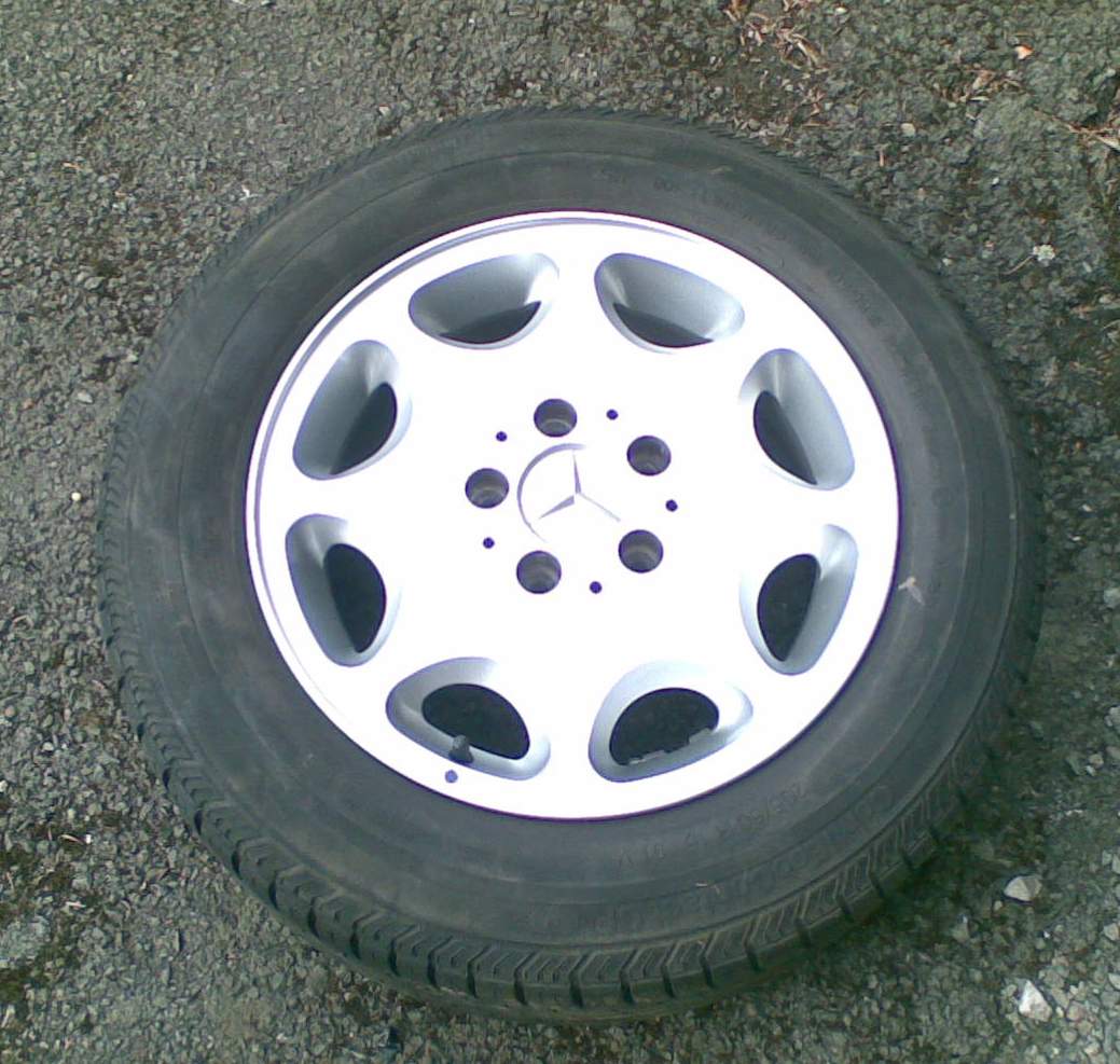

znalazlem zdjecie corrado na takiej feldze ale nie wiem co to za firma

na moje oko to ori felga z mercedesa, 16stka ;)

a móglbyś określić z jakiego modelu??

To są felgi Mercedesa z S-klasy W140, tzw. "Gullideckel".
Rozmiar: 7,5J x 16 ET51.

Gullideckel to raczej porsche :P
jak juz to 8-LOCH http://data.motor-talk.de/data/gallerie ... -23097.jpg

Gullideckel to również Porsche. W obiegowej terminologii tak również określa się to koło z Mercedesa ;)
8-loch to oczywiście od ilości otworów. Teraz tym łatwiej będzie znaleźć takie koła.
Swoją drogą są zrobione z idealnego stopu do polerki - świecą się ostro ]:->

kazdy sie czegos dowiedzial:) :ok:
Co do stopu alu to potwierdzam swieca sie jak psu dżądra po polerce ]:)

przekopalem allegro,i jest kilka kompletow, te felgi sa 7,5 j i 8j , ja szukam 8j ;) pytanie jeszcze jaki minimalny dystans dac ,bo et jest duze a chce adaptery na 4x100. dzieki

Jest nawet o tym osobny temat.
Minimalny dystans zmieniający rozstaw śrub (4->5) to 20mm (ewentualnie 18mm).

Fredi w mk3 miał 2x20mm i 2x25mm przy 7,5j wtedy było równo.

ja chce zeby mi kolo tak wystawalo jak w tym corrado ze zdjecia. ciekawe jaa ma opone je taki naciag jest .

Ja miałbym na zamiane takie meśki tyle że szersze bo 8J :) plus do tego dystanse 22 mm :)
