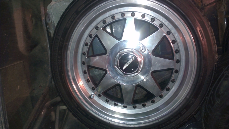

witam. powiedzcie mi czy felge ktora jest spolerowana juz i chcial bym poprawic polerke, to czy musze jeszcze wodnymi ja zjezdzac? czy juz sama pasta? nie ma zadnych wrzerow rys itp ,ale jest srednio swiecaca. to moj pierwszy raz z polerka prosze o pomoc z gory dzieki:)
a to foto felgiImage

skoro nie ma wżerów i rys to najlepiej przeleć 2000, potem 2500 i wtedy poleruj, będziesz miał pewność że wyjdą lepiej niż są teraz
