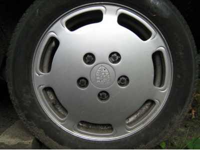

znalazłem takie felgi od porsche 928 (16'' 7,5) na allegro (błogosławic ten portal) ale nie mam pojecia jakie one mogo miec ET...
czy ktoś może sie domyśla kjakie maja ET te felgi??
a jak by tee fele wypolerowac i do mk2 wsadzic to był by gites-majonez :-D :-D

To sa chyba 7J i Et jest 65

http://www.moto.allegro.pl/item48338734 ... zesci.html
czyli z ET65 i jeszcze dystans to powinno wejsc do golfa Mk2??
PostWysłany: Pon 24 Lis, 2008
jak zalozysz dystans 27mm to bedziesz mial ori VW ET 38. Przy szerokosci 7.5 i nie szerokiej oponie powinno wejsc
