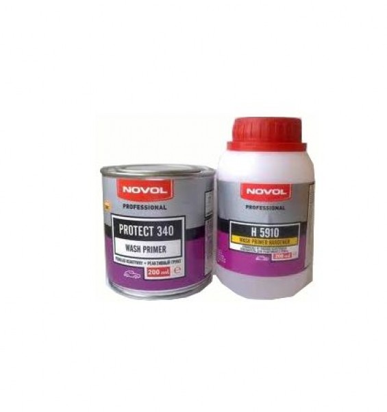

powinno być dobre :) Wiadomo co to za problem pójść do sklepu Spies Heckera DuPonta czy Sikkensa i wydać 200zł za puszkę 1l ja mówię że tego używam i mam sprawdzone dodatkowo sam podkład novola który stosuje jest z linii antykorozyjnych więc powinna być dobra ochrona :)
Tu fotki dodam tych produktów jakby coś dla przyszłych czytających łatwiej znajdą w sklepie :)
dodatkowo na miejsca o trudnym dostępie gdzie jest rdza i chcę byc pewny jej pozbycia się stosuję podkład reaktywny (punktowo w miejsce rdzy pędzlem albo z pistoletu)
