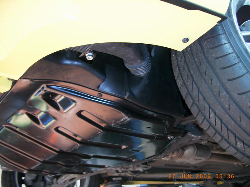

U mnie w ARL z tego wycięcia wychodzi tunel/tunelik do bocznej osłony silnika. Tyle mi sie udało zobaczyć pod autem....
Edit.
Tak jak w foto ponizej..

jakies dodatkowe chlodzenie...moze miski olejowej???
u mnie niestety nie ma tegoz elementu.....;[

Siwy14 ta rura u SkibaTg ma za zadanie doprowadzić zimne powietrze w okolice skrzyni biegów - chłodzenie skrzyni. Właśnie dlatego wycięcie w dokładce jest tylko z lewej strony.
