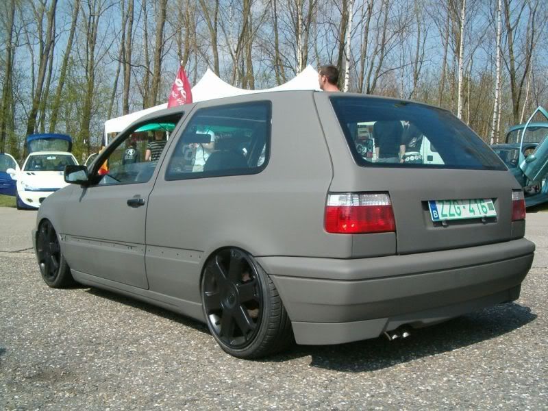

Panowie... szczerze moze byl juz taki temat ale szukac mi sie nie chce :), a wiec chcialbym uzyskac taka hmm polyskliwosc czy tam matowosc
w takim kolorze
Koszt - jak najmniejszy, wykonanie szalu robic nie musi :) po prostu auto ma zmienic kolor... i nie musi byc showNshine.
 Temat postu: Re: [All vw]passion of colours
PostWysłany: Śro 08 Kwi, 2009
Rejestracja: Pon 04 Gru, 2006
Posty: 863
Auto: VW Golf 5 Avant
lakier akrylowy jednoskladnikowy + dodatek matujacy...stopnien matu uzyskasz poprzez odpowiednie dodanie tego dodatku...
ok wlasnie do Ciebie mailem uderzyc :) ale dalem na ogolnym bo ktos sie moze wypowie. Jaki koszt ? ile na całe auto? czy malowanie pokrywa na raz, na ile razy? pytam bo nic nie wiem o tym :).
Posty: 863
- koszt to ok 120 za litr ale to ja tyle placilem za taki kolor bo gosciowi zostalo i taniej sprzedal...pewnie kolor ma znaczenie w cenie
- ja malowalem sama bude w srodku nic nie ruszalem...poszlo jakis 1 lub 1,5 litra
- w sumie dalem za malo wartsw bo 1 lub 2 ty poloz 3
PS. powiem ci ze malowanie matu jest strasznie trudne...o wiele trudniejsze niz zwyklym akrylem...wiem bo sam malowalem z kolesiem trzeba strasznie uwazac zeby nie przelac farby bo zrobi sie polysk :/
lepiej malowac malo a czesto tzn duzo wartsw a cienkich...uzyj dobrego pistoletu...nie wstrzsaj lakieru w czasie mieszania bo wyjda babelki powietrza co moze miec zly skutek a takze nie maluj w garazu :D bo bedziesz mial taka kupe jak u mnie...
PS2. mk3 malujesz ?
Uwazaj zeby nie zrobic plam tzn miejsca swiecace i matowe :D
