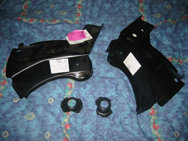

Czy ktoś może wie lub zna osobę (z ASO lub jakiegoś speca od blacharki w VW ogólnie lub w Golfie), która by mogła mi powiedzieć czy poniższe cześci są zamienne, bez większej rzeźby (jest to tak zwany łącznik podłużnicy/blacha łącząca, tam jest m.in. wypustka na łapę podnośnika, zdjęcie poniżej):
golf mk2 - cześć lewa, 191803097F (link - schemat etka nr 12/13))
w innych
polo 6k - cześć lewa, 6k0803097 (link - schemat etka nr 21)
golf mk3 - cześć lewa, 1H0803097 (link - schemat etka nr 4)
do przycięcia z Polo 9N - cześć lewa, 6Q0804177A (link - schemat etka nr 4))
Problem polega na tym, że nie chciałbym tego sztukować tylko dać gotowy element blacharzowi. Ten z mk2 jest dostępny tylko w VW-Classic, ale kosztuje 90€ i do tego dojdzie wysyłka 26€ (może ktoś chętny na wspólne zamówienie?) czyli łącznie blisko 500 zł. Części z polo 6k (Polo sedan, Cordoba) i z golfa mk3 są tańsze (~240 zł wg cenników), chociaż jeszcze nie sprawdzałem ich dostępności. Ten element z Polo 9N jest dostępny od ręki (180 zł), ale on trochę inaczej wygląda i trzeba by było go na pewno przyciąć (widać to na schemacie).
Zdjęcia oryginału z mk2:

Dzięki za odpowiedź, ale chodziło mi o coś innego. To, że można wymontować to wiem, pytanie brzmi czy części od Golfa mk3 lub tego Polo sedan będą pasować?

Zamiennika nie ma, gdyby był to już bym dawno go kupił :D Elementy używane są w podobnym stanie do mojego, wszystkie mk2 mają z tym problem. Udało mi się znaleźć zdjęcie do elementu z Polo Classic / Seata Corodoby (6K), raczej nie będzie pasować:
http://img706.imageshack.us/img706/5534/vandelementpodeasprefat.jpg
http://img707.imageshack.us/img707/5534/vandelementpodeasprefat.jpg
