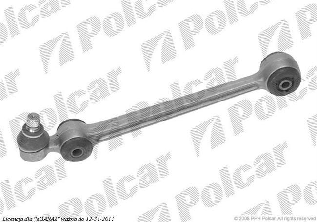

No nieźle.. nie wiem jakim cudem tego nie zauważyłem, człowiek się naogląda zdjęć na necie i potem nie wie jak jest w normalnym świecie.. Wahacz w polo wygląda tak jak na zdjęciu:
Więc sam sworzeeee.. nie ma opcji. Ma ktoś pomysł jak to zrobić jakoś taniej?
Chodzi o to gunwo :smutny:
 Temat postu: Re: [Polo 86c2f] Guma sworznia wahacza i linka ręczneg
PostWysłany: Pon 23 Gru, 2013
Nic z tym sensownego nie zrobisz, trzeba wymienić wahacz
