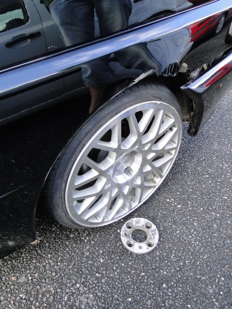

teoria, teoria, ale wg mnie centrowanie felgi jest wazniejsze niz np przykrecenie jej wszystkimi srubami... to wlasnie centrowanie odpowiada za bicie kola itd, dlatego w zyciu nie zalozylbym do auta dystansu bez centrowania (chyba, ze dystans ma 5mm i kolo centruje sie nadal na piascie), bo tak jak ktos napisal, minimalna grubosc dystansu z centrowaniemm to ok 10-12mm
tu foto dla niedowiarkow, na mivw w zeszlym roku, gadalem z typkiem, ktory przyjechal z wysp swoim rallye i zalozyl wlasnie na tyl dystanse rh bez centrowania, po czym w holandii na autostradzie przy 140km/h odpadlo mu kolo, bo zostaly sciete wszystkie sruby :ała: na szczescie koles sie nie rozstrzaskal, a wiadomo, ze roznie moze byc... takze, jak ktos chce niech zakla i goni pozniej koła po drodze :ok:

dlatego mnie dziwi jak taka firma jak RH może zrobić takie coś bez centrowania co zagraża bezpieczństwu coooo
