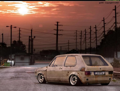

Siema jestem nowy i nie wiem jak to się nazywa fachowo, ale chodzi mi mianowicie by zrobić tylne kola pod skosem tak jak na tym obrazku

Ten obrazek to prawdopodobnie jest VT, czyli Virtual Tuning, czyli nic innego jak zdjęcie przerobione w programie graficznym, np. Photoshop. Ale fachowo taki skos, nazywa się ' negatywem ' ;)

To drugie pytanie jak zrobić takiego negatywa w vw golf mk1?

z przodu na amorach, luzujesz dwie sruby u dołu i ustawiasz sobie.
a z tyłu albo kamber kit albo sposob domowy - podkladka :P
