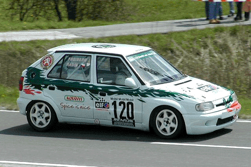

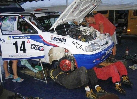

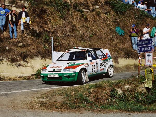

napewno jakas firma oferuje zawieszenie do Felicji
cos przeciez musiaeli montowac do wersji kit car
a tak moze felicja na dobrej glabie wygladac :-D
