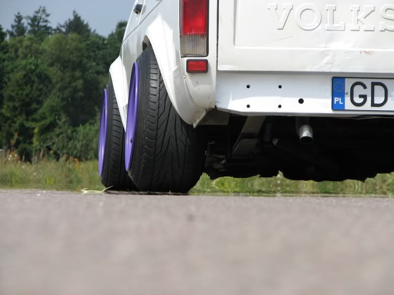

foto pogladowe. usiadlo godnie, i z kolem wyglada bardzo sadysfakcjonujaco (przynajmniej dla mnie) jedyne co to denerowoje mnie brak osiowosci w nadkolu
jak nim wyjade na kawalek prostego to zrobie foto co i jak
tak wyglada w stosunku do czlowieka (siega mi do polowy uda mniej wiecej)
tak wyglada z boku, wiem ze malo widac
co do tych blach z tylu to macie racje. ja wyjolem 1 pióro z resora i na amorach z garba ktore niestety maja wiekszy otwor (w belce nawiercilem wieksza dziure ale gorne mocowanie jest gwintowane w budzie i tam dalem mniejsza srobe liczac na to ze nie bedzie to mialo znacznego wplywu na zachowanie amortyzatora)
zachowuje sie calkiem przyzowicie podczas krotkeij (100m jazdy testowej) jutro troche dalej sie kopne i porobie foto na normalnych kolach

zadowolenie na twarzach najwazniejsze :) fajne te zderzaksy z tylu tam masz... to smigaj na test i pokazuj jak poszlo kolo do przodu wzgledem tylnego nadkola ;)

a jerzeli delikatnie cofnąc belkę na reszorze

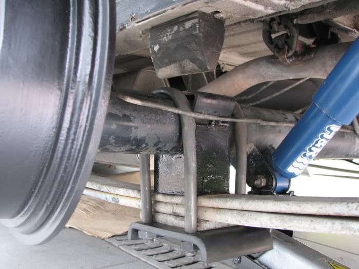

Co to masz za amorki z tyłu?

Carlloz napisał(a):
u mnie sie sprawdzilo ;)
kolo fajnie wyglada :] , co to za amory, masz moze jakis kod czy nr?

;) też mam pytanko odnośnie jarzm co można zastosować zamiast ori u ciebie Carlloz widzę prawdopodobnie od poloneza traka lub lublina i to co wiem one są na gwincie M14 , u siebie mam podruby ori u kowala robine i są o jakieś 20mm za krótkie przy setupie 2 piura ori dystans i podstawka pod belkę 15mm nieraz łapią tylko po 5 zwojów i to bez podkładek
tak sobie mysle ,ze przy duzych kołach (15" i 16") to bardzo wskazane by było przesunąć oś jak na załączonym obrazku bo brak ośowosci w nadkolu przy wiekszym kole jest dużo bardziej widoczny niz przy szpulkach 13" i 14". Pamietam jak przymierzałem RMy do caddy.

 Temat postu: Re: [caddy mk1] jak fachowo przerzucić belke nad resor
PostWysłany: Pon 12 Paź, 2009
Rejestracja: Śro 22 Gru, 2004
Posty: 99
Skąd: Gdańsk
amory mam zwykle od garba (prosze sie nie sugerować naklejka ;) ) a jarzma faktycznie sa chyba od lublina pasuja calkiem dobrze, trzeba bylo je tylko troche rozgiac!
