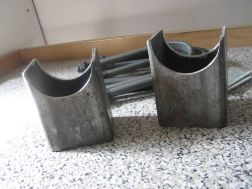

dzisiaj cos takiego wykrobalem... jedyna moja obawa jest taka, ze gleba bedzie za duza na takim klocku...
gleby nigdy nie za wiele ;) ja mam od wyciecia 65mm zobaczymy jak to wyjdzie

Cytuj:
65mm
to jest okolo 60mm przy 16", od podłuznicy okolo 25mm, więc jest jeszcze z czego wziąć ;]
Moje Sviro ;) - www.facebook.com/pages/VW-Scirocco-mk1/1462953273993399
 Temat postu: Re: [caddy mk1] jak fachowo przerzucić belke nad resor
PostWysłany: Nie 14 Cze, 2009
Carlloz napisał(a):
czyli tam gdzie ja dalem 25 ty masz 65 ?? :o :o coooo

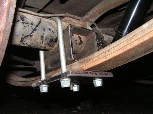

foto odemnie, mialem wstawic wczesniej i teraz trafilem na nie sprzoatajac kompa. jak by ktos mial jakies pytania pisac.

idealnie. miałem tak samo tylko zweziłem kwadrat po nie pasowały mi te kwadraty orginalne z nowego caddy. ale robota identycznie tak samo.

mamy dokladnie tak samo w caddy, mozemy tez regulowac belke przod/tyl czyli ustawic kolo idealnie w srodku kolojamy :]

mysle jeszcze nad opuszczeniem na tych blachach z tyłu, zobaczymy co z tego wyjdzie
