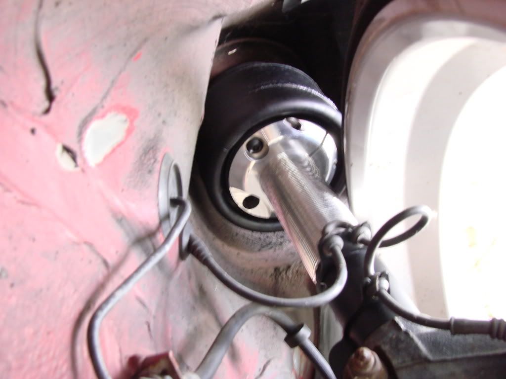

Nie wiem do końca ale po tych zdjęcia wynika że na gwincie łatwiej zamocować poduchy

Dobrze to wygląda na gwincie :ok:
Gdzie znalazłeś te fotki?? jakiś link??

http://forums.vwvortex.com/zerothread?id=3734258&page=2
Tutaj adres strony producenta
http://www.mason-tech.com/airrideCW1.asp

wyglada ladnie ale latwiej to na pewno nie jest bo normalnie przyspawujesz i po problemie a tu wiecej roboty z dorobieniem pierscienia

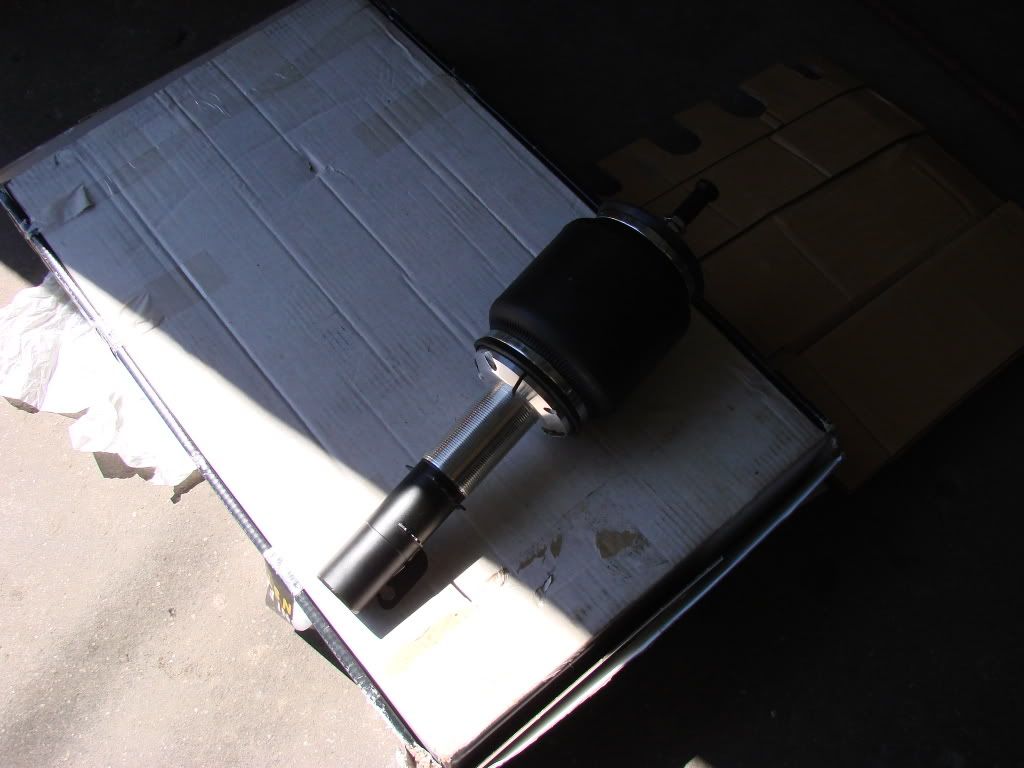

A ja Wam powiem, że wytoczenie podstawy poduszki do amora z gwintu lub przyspawanie podstawy do amora nie są problemem.
Problemem jest na przykład, jeśli chodzi o tę poduszkę na zdjęciach, założenie tych dwóch metalowych opasek na poduszkę, by trzymała się podstawy zrobionej przez nas, a nie jakiejś tam dostarczonej z mieszkiem. Bo taka opaska to jest pierścień z alu bez zamka, bez szwu, zaciśnięta w specjelnym narzędziu, to jest prawdziwy problem do pokonania, jeśli chce się złożyć takie poduszki samemu w garażu. Zauważcie, że w stanie sciśniętym poduszka przewija się wokół podstawy, przez co opaska nie może mieć żadnego zamka, gdyż uszkadzałaby gumę poduchy. Baaaardzo ciężko znaleźć podobne opaski na tak dużą średnicę jak poducha i narzędzie do ich zaciskania.

takie poduszki można kupić gotowe np jak ta
miech

http://allegro.pl/item526754798_miech_z ... yczna.html
takie poduchy moge załatwić po 120zł jak ktoś chętny
