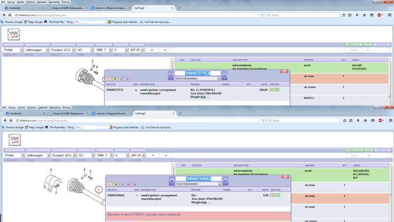

Wszystko wskazuje na tą półośkę. Ale nie potrafię znaleźć informacji czy rzeczywiście moja półoś od 1.8 jest dłuższa od takiej z 2.0
Znalazłem w etce coś takiego. Nie wiem czy to nie potwierdza informacji że w 5x100 są krótsze półośki.
Czy ktoś już spotkał się z takim problemem? Czy wymiana półośki pomoże?

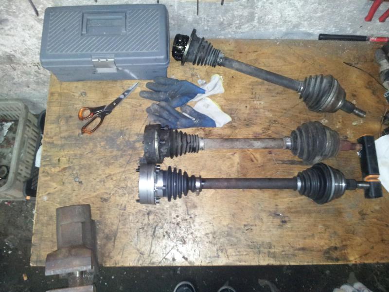

Problem rozwiązany. Wymiana półośki na taką od zwiechy 5x100 załatwiła temat. Nowa jest krótsza o jakieś 8 mm przymierzając tak jak na foto poniżej. Od razu sworzeń wszedł lżej w zwrotnice, nie ma drgań silnika a podczas jazdy nic nie bije ani nic nie stuka. Dla pewności zmienię też dłuższą półośkę.

macie rację koledzy. Edytowałem pierwszego posta po wymienieniu półośki na taką od zawiechy 5x100 i jest dobrze. Nie ma bicia ani nic z tych rzeczy a i sworzeń wszedł bez jakiś oporów.
Długą półośkę wymienię jak najszybciej. Widocznie ta obecna jest w granicach normy ale z GTI będzie krótsza i wymienię przy okazji jeszcze przegub wewnętrzny na nowy. Szkoda że straciłem jeden przegub ale człowiek uczy się na własnych błędach :)
